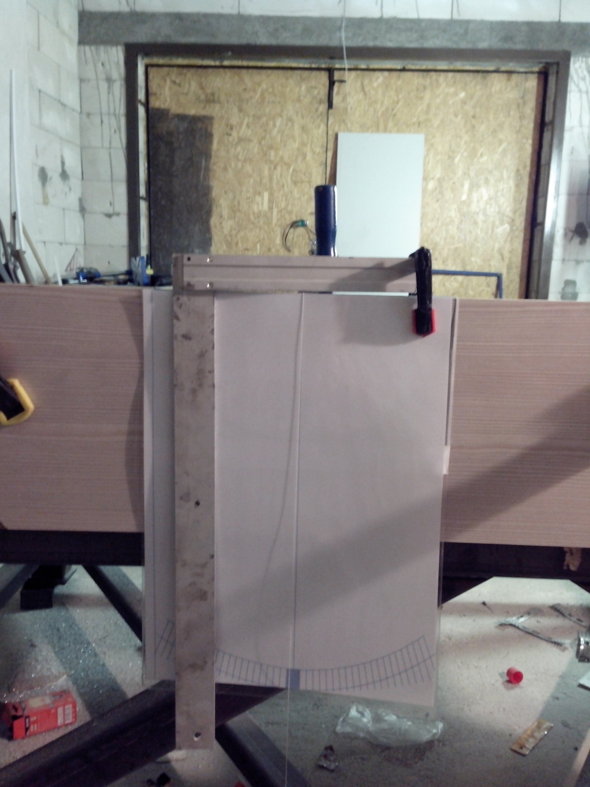

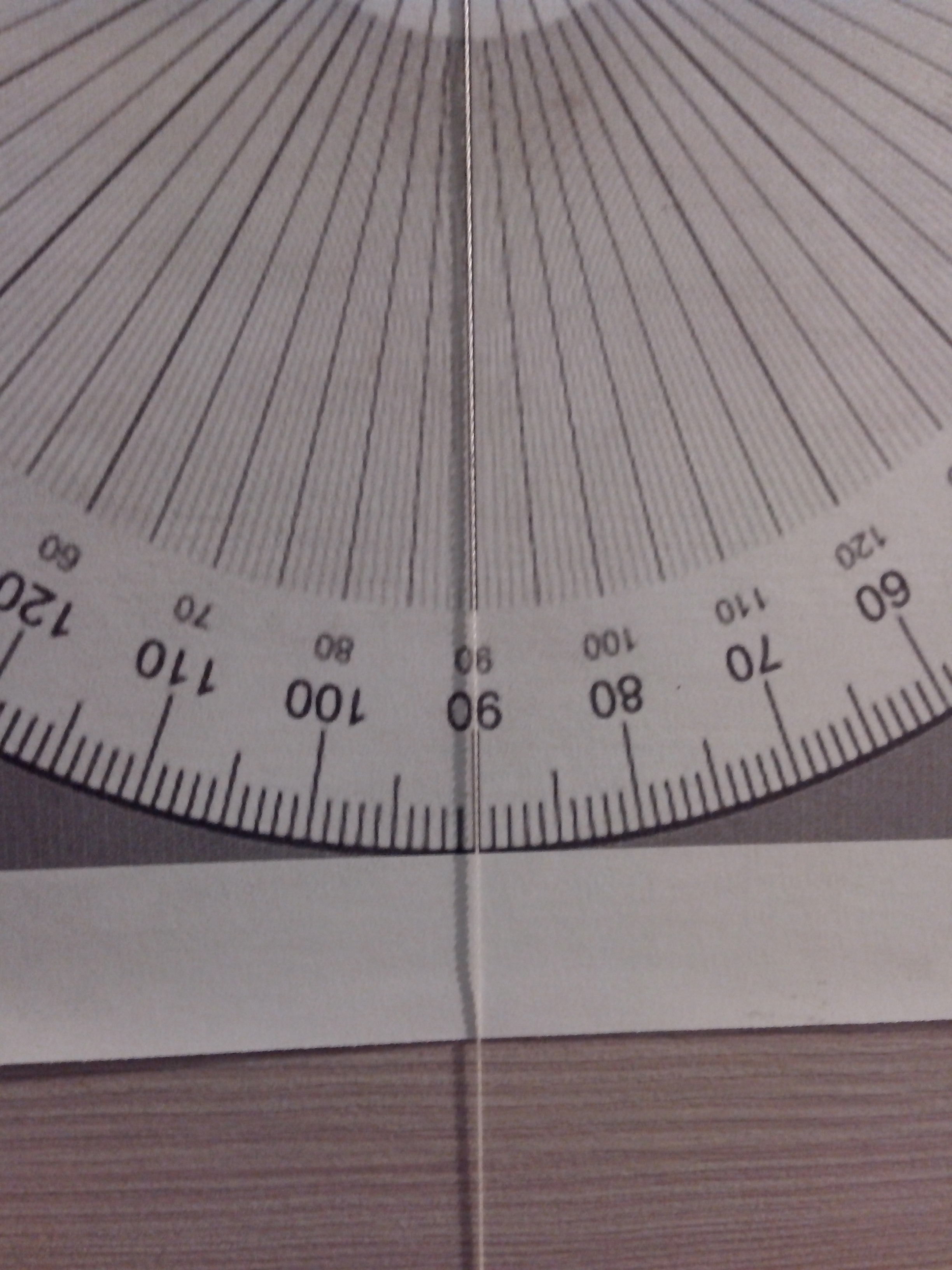

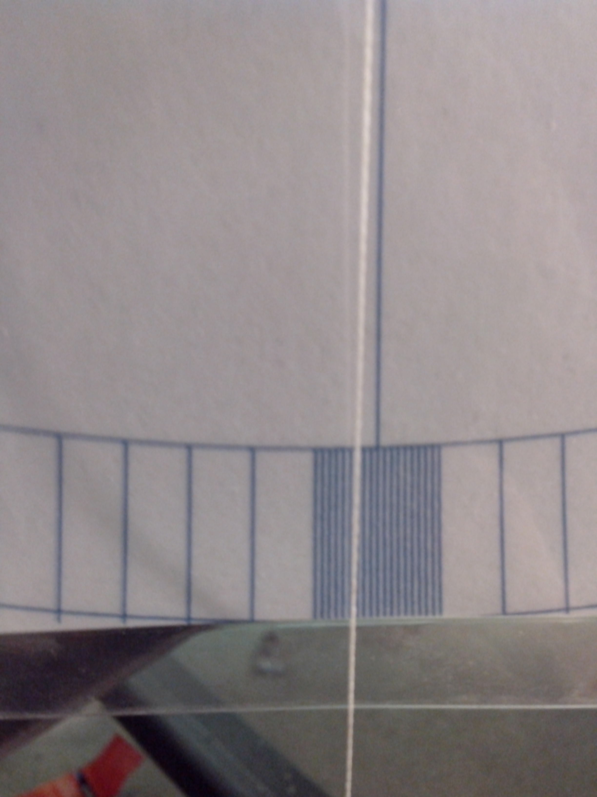

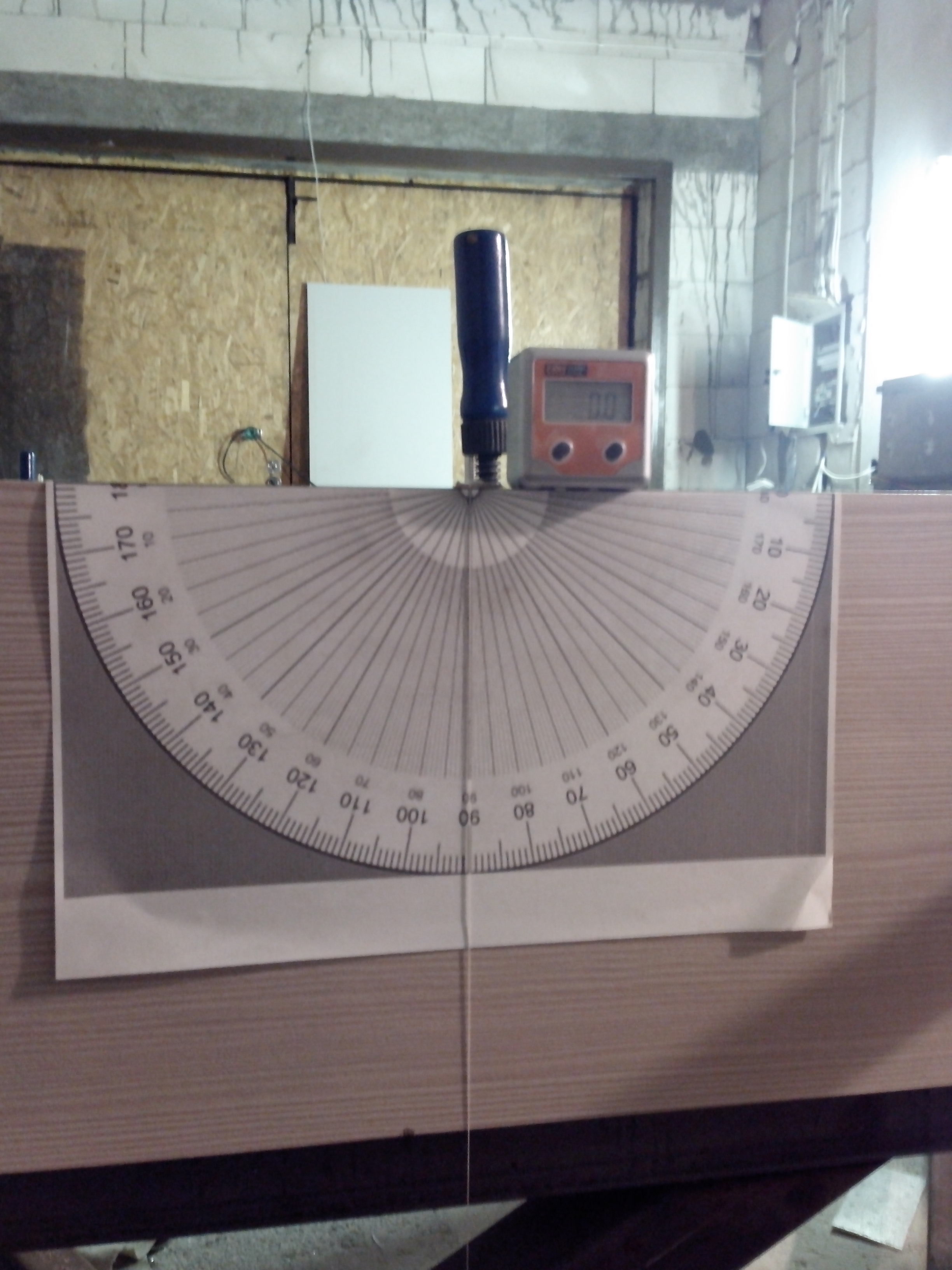

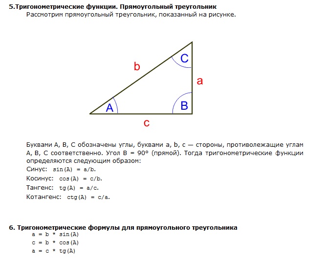

Полезная тема получилась. Вот еще бюджетный способ :) Свой строительный уровень я всегда проверял вот таким способом (рис.1). Сверху стоит цифровой угломер с разрядностью 0.1 угла его погрешность измеряется формулами из рис.3. Если немного изменить шаблон распечатать его на а3 формате (можно и не на бумаге), то точность уже будет выше. Примерно как на последних фото, по нему еще можно сверять настраиваемый угольник, путем переворота.
На новом шаблоне расстояние радиуса 400мм что позволяет от принтера получить вполне читаемую шкалу 0.1 градуса.

Lsagan писал(а):На новом шаблоне расстояние радиуса 400мм что позволяет от принтера получить вполне читаемую шкалу 0.1 градуса.
добавьте к этому погрешность принтера и неточность попадания гвоздика в центр шкалы... да и точность 0,1 градуса это 1,75мм/метр что очень много
нікому нічого не нав'язую.
Re: Фрезер с ЧПУ 2000х1400мм самосборка
Lsagan писал(а):Свой строительный уровень я всегда проверял вот таким способом
А не проще его проверить просто повернув на 180 градусов? После поворота уровень должен показать ровно противоположные показания (если был идеально в нуле, то там и должен остаться).

Все верно, пост выше больше лирика. Что касается СМТшного угломера он для выставления пильного диска на циркулярном станочке там диск всего 315 мм, его точности хватает. Пока жду станочного вроде в понедельник должен быть.

Исправил :) Ну и если развить теорию: По последниму шаблону если нить будет совподать по всей длине радиуса, то верхняя площадка будет строго перпендикулярна ему в независимости от длины площадки так? :)

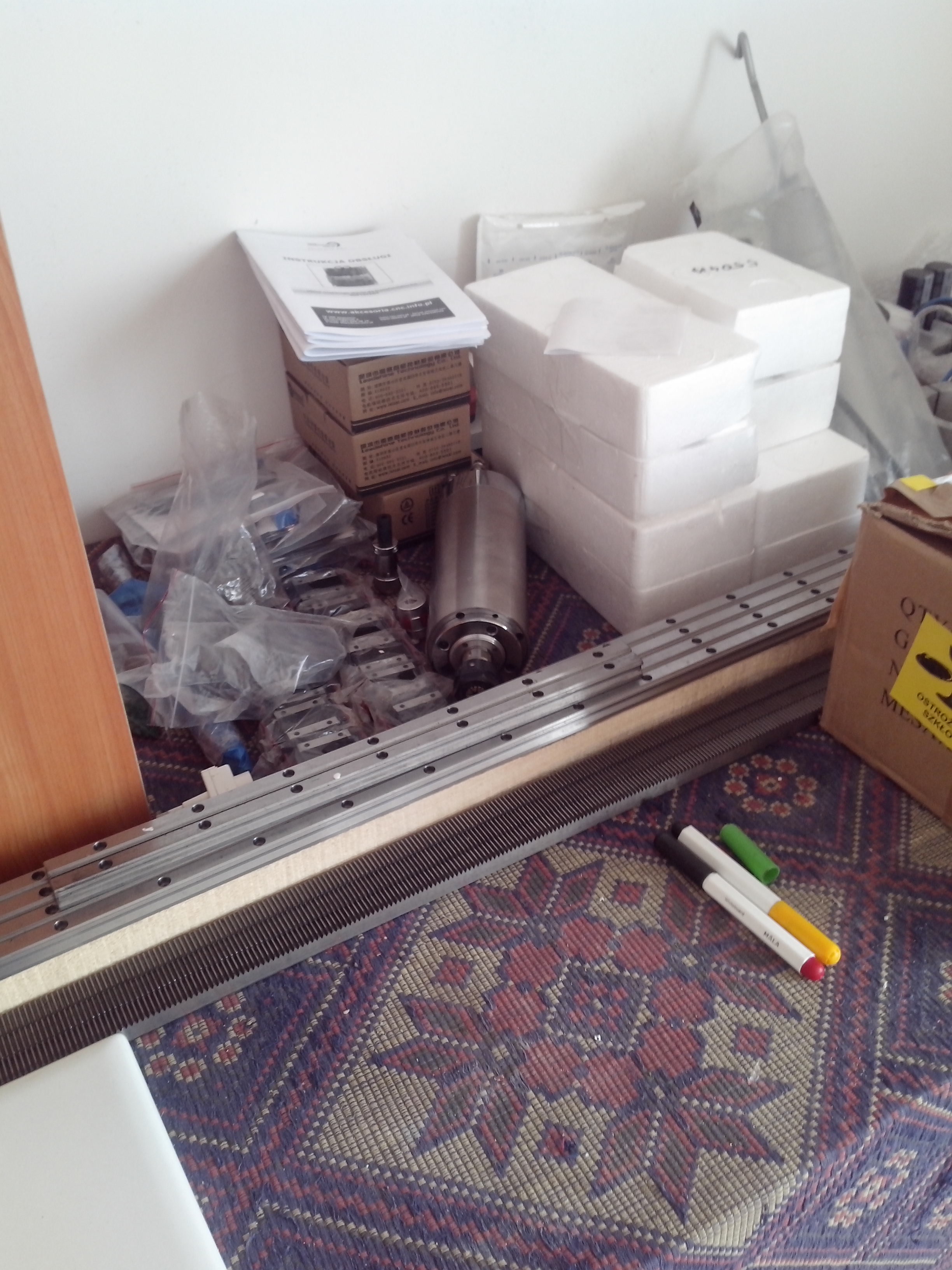

Добавлю то что уже в наличии из комплектующих
2013-07-02 08.10.20.jpg (3614 просмотров) <a class='original' href='./download/file.php?id=21715&mode=view' target=_blank>Загрузить оригинал (831.37 КБ)</a>
2013-07-31 21.59.11.jpg (3614 просмотров) <a class='original' href='./download/file.php?id=21716&mode=view' target=_blank>Загрузить оригинал (631.8 КБ)</a>

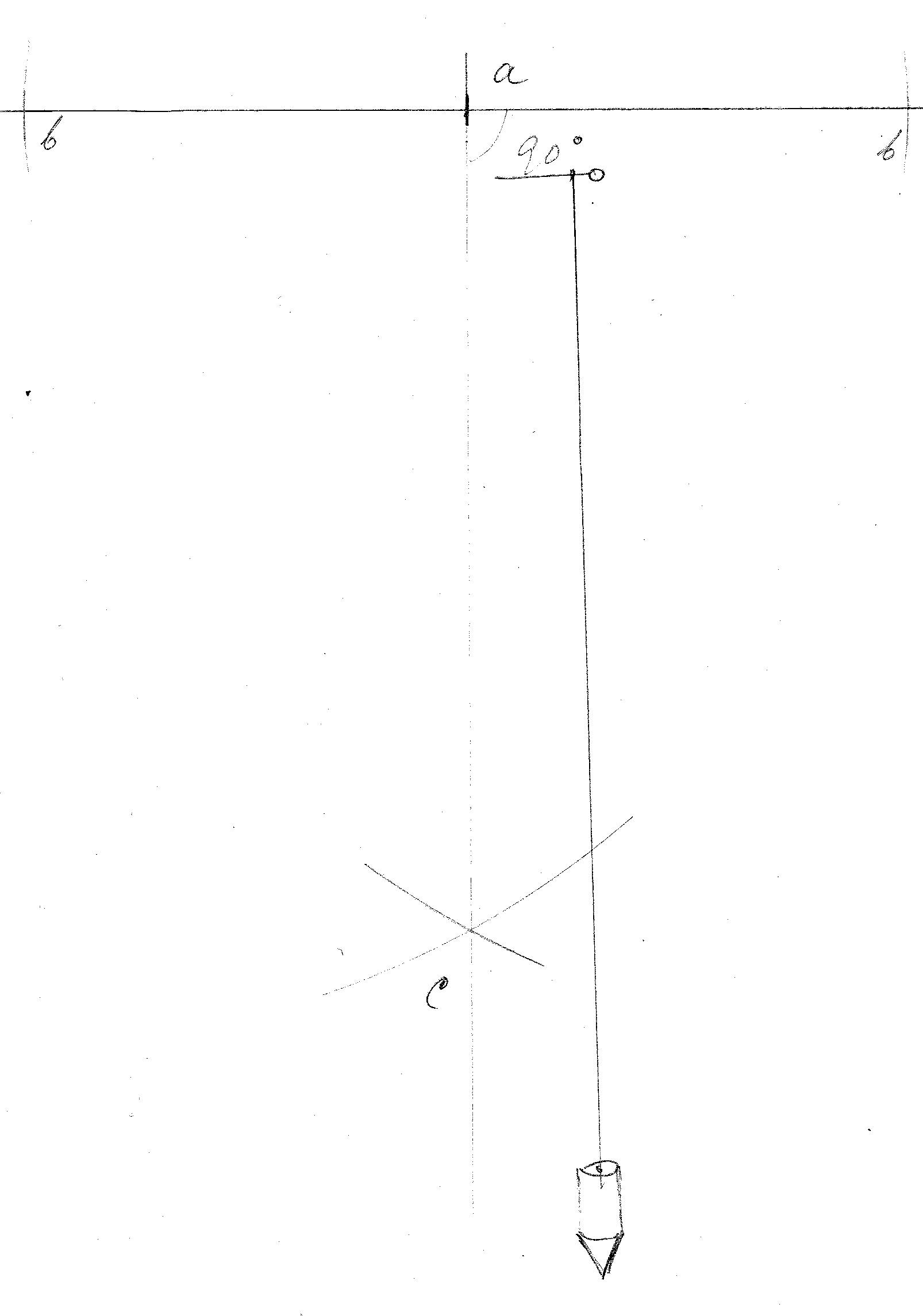

Lsagan писал(а):Исправил Ну и если развить теорию: По последниму шаблону если нить будет совподать по всей длине радиуса, то верхняя площадка будет строго перпендикулярна ему в независимости от длины площадки так?
Вот будет проще и точней:
нужны - линейка, цыркуль и отвес.
Чем больше в натуре зделать тем точнее будет.

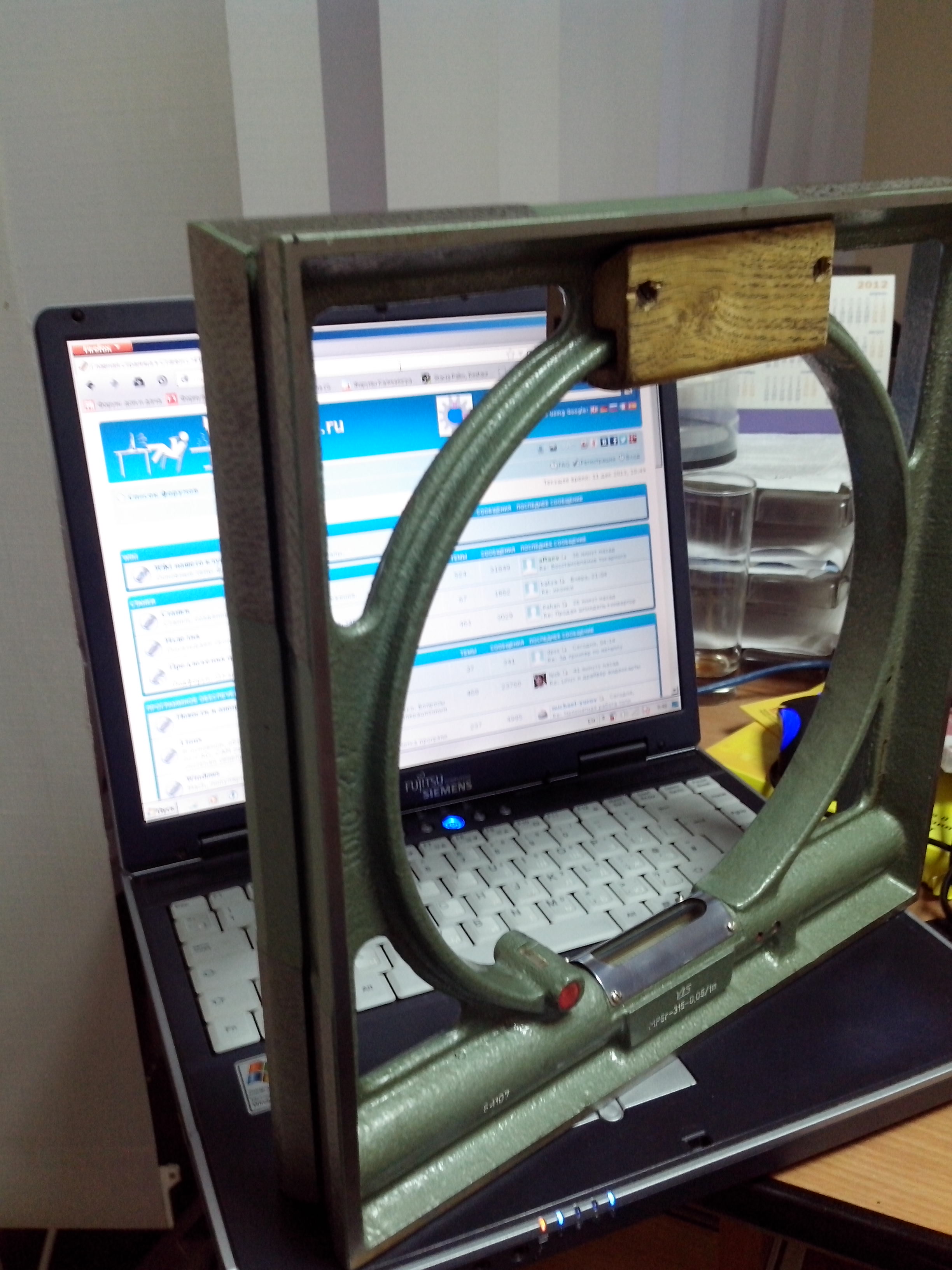

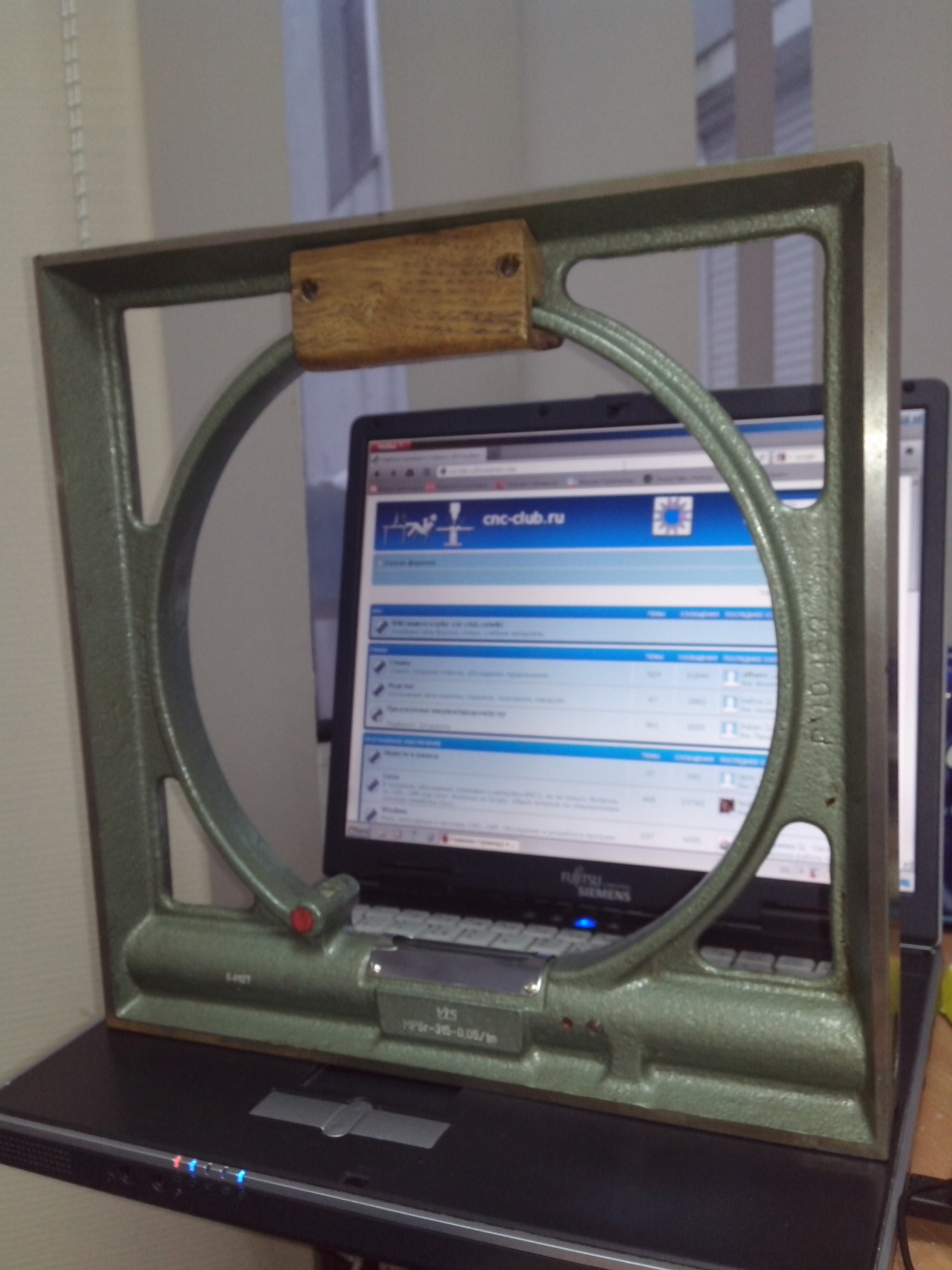

Сообщение Lsagan »

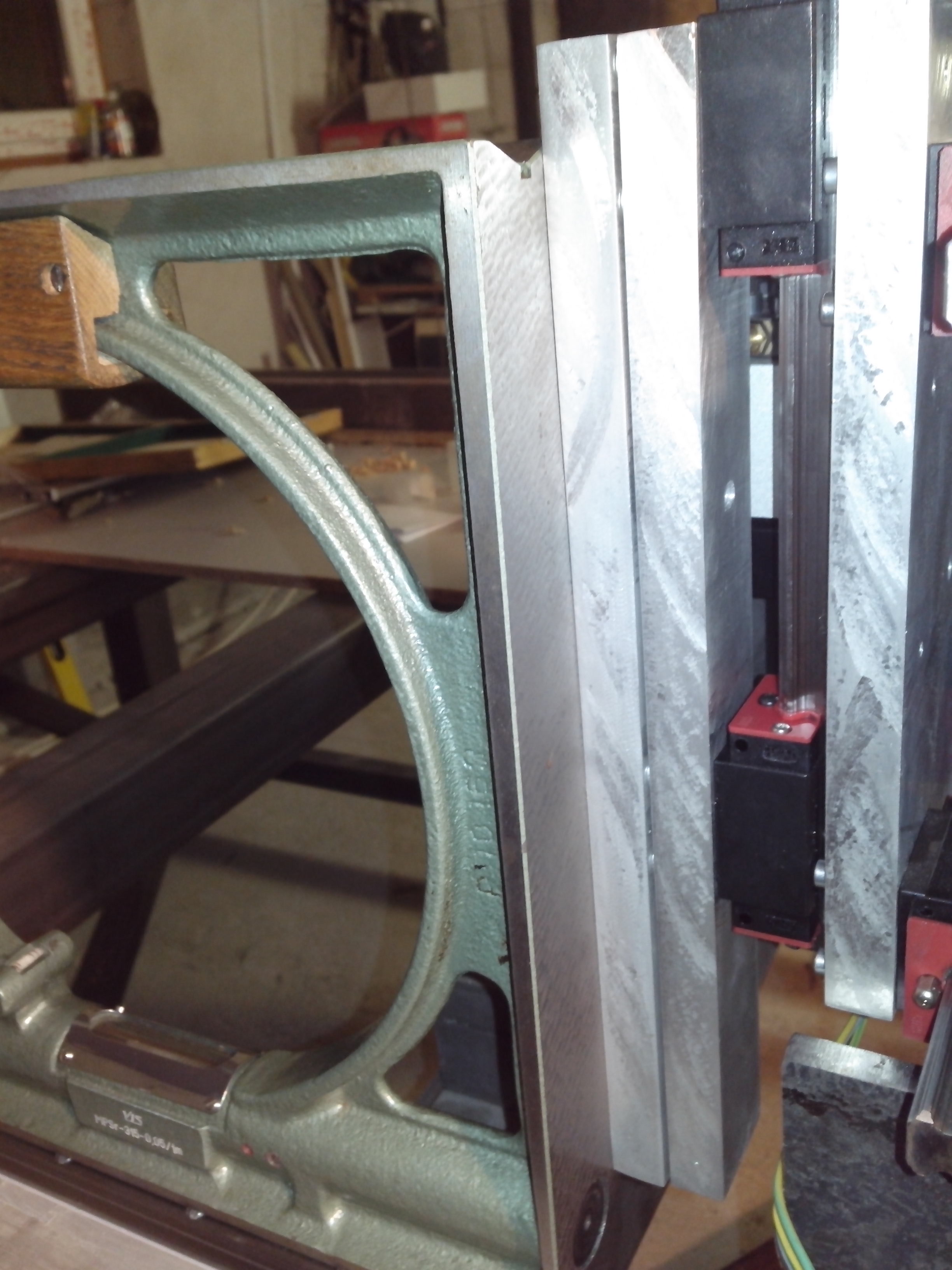

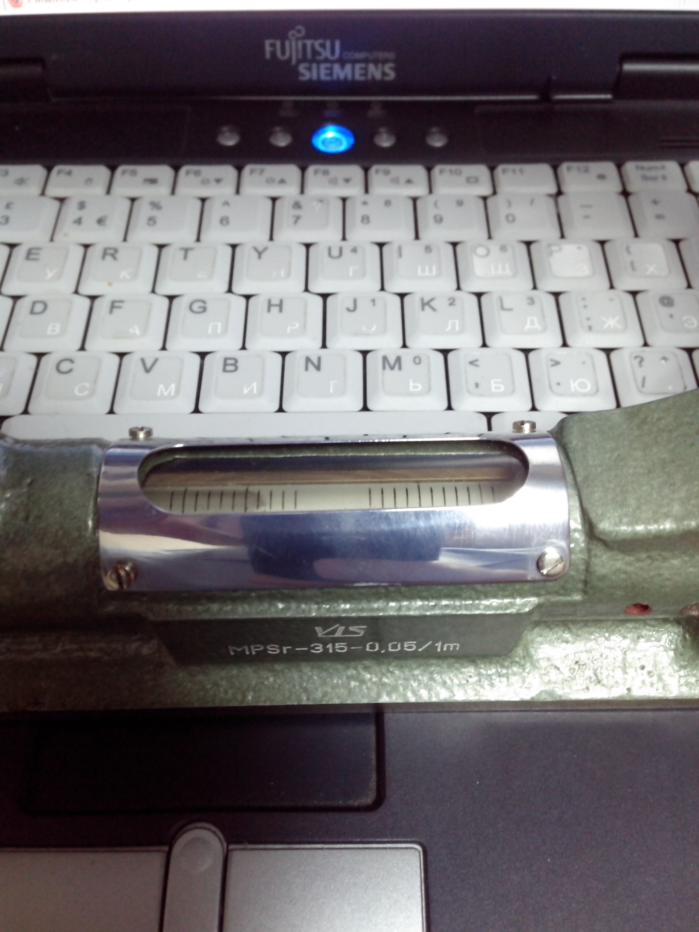

Пришел таки рамный уровень, немного под задержался из-за урагана в Европе. Взял тот что 315мм. На выходных будут результаты.
2013-12-11 10.51.54.jpg (3286 просмотров) <a class='original' href='./download/file.php?id=22217&mode=view' target=_blank>Загрузить оригинал (590.93 КБ)</a>
2013-12-11 10.52.25.jpg (3286 просмотров) <a class='original' href='./download/file.php?id=22218&mode=view' target=_blank>Загрузить оригинал (583.93 КБ)</a>
2013-12-11 10.52.38.jpg (3286 просмотров) <a class='original' href='./download/file.php?id=22219&mode=view' target=_blank>Загрузить оригинал (758.68 КБ)</a>
mhael
Сообщения: 2400
Репутация: 769
Настоящее имя: Ильдар
Сообщение mhael »
Вот это махина. Не везде с таким подлезешь )

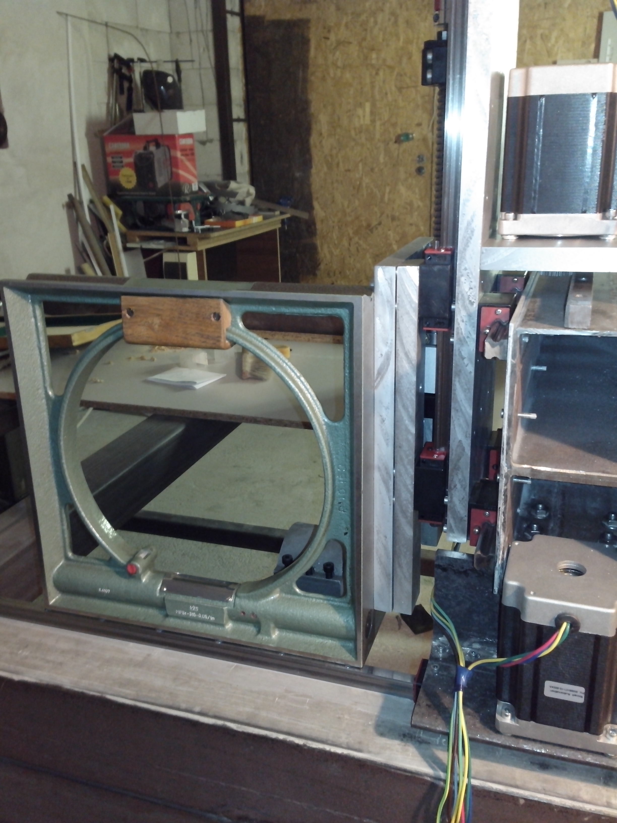

Lsagan
Сообщения: 77
Зарегистрирован: 10 окт 2013, 09:27
Репутация: 30
Откуда: Калининград
Сообщение Lsagan »
Ага сам когда распаковал удивился, но в моем случае самый раз, можно будет прям с рельса по Х проверить перпендикулярность рельса по У.
Lsagan
Сообщения: 77
Репутация: 30
Откуда: Калининград
Сообщение Lsagan »

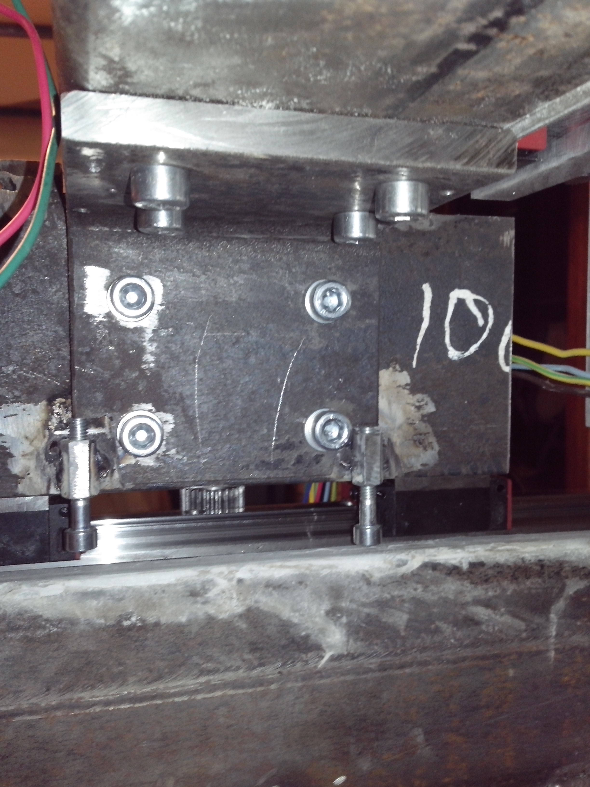

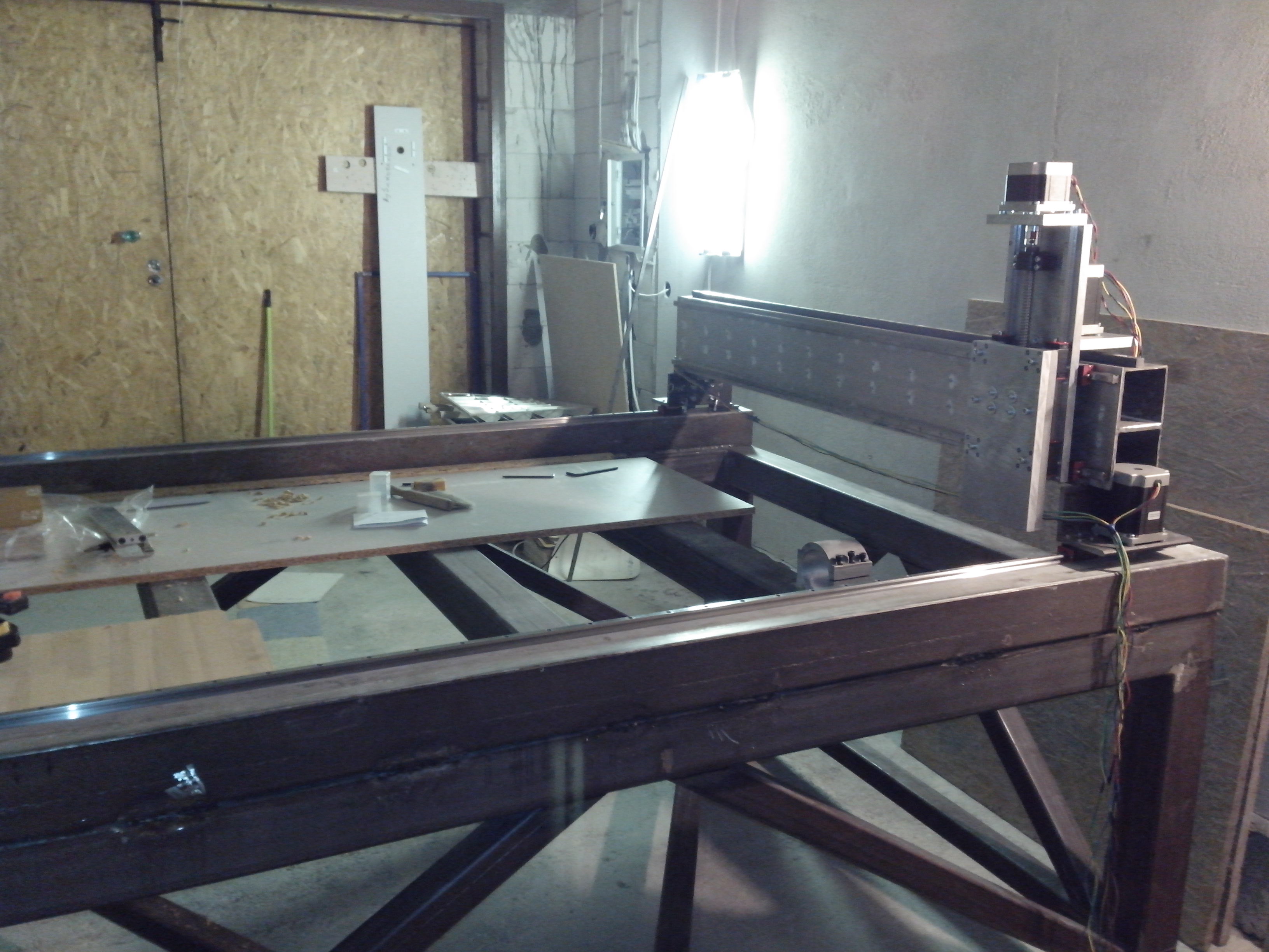

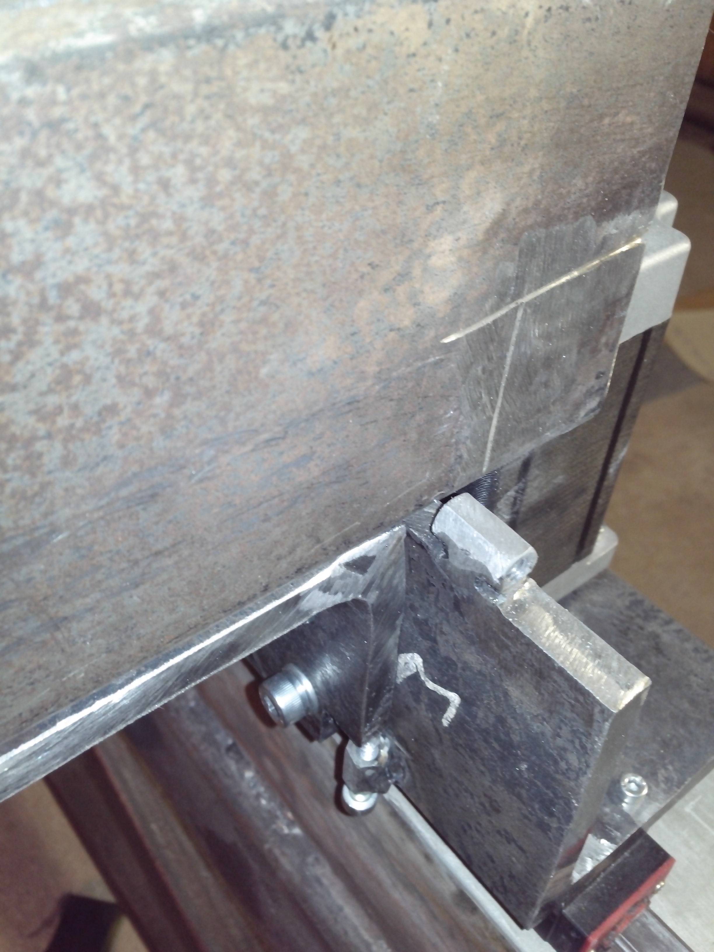

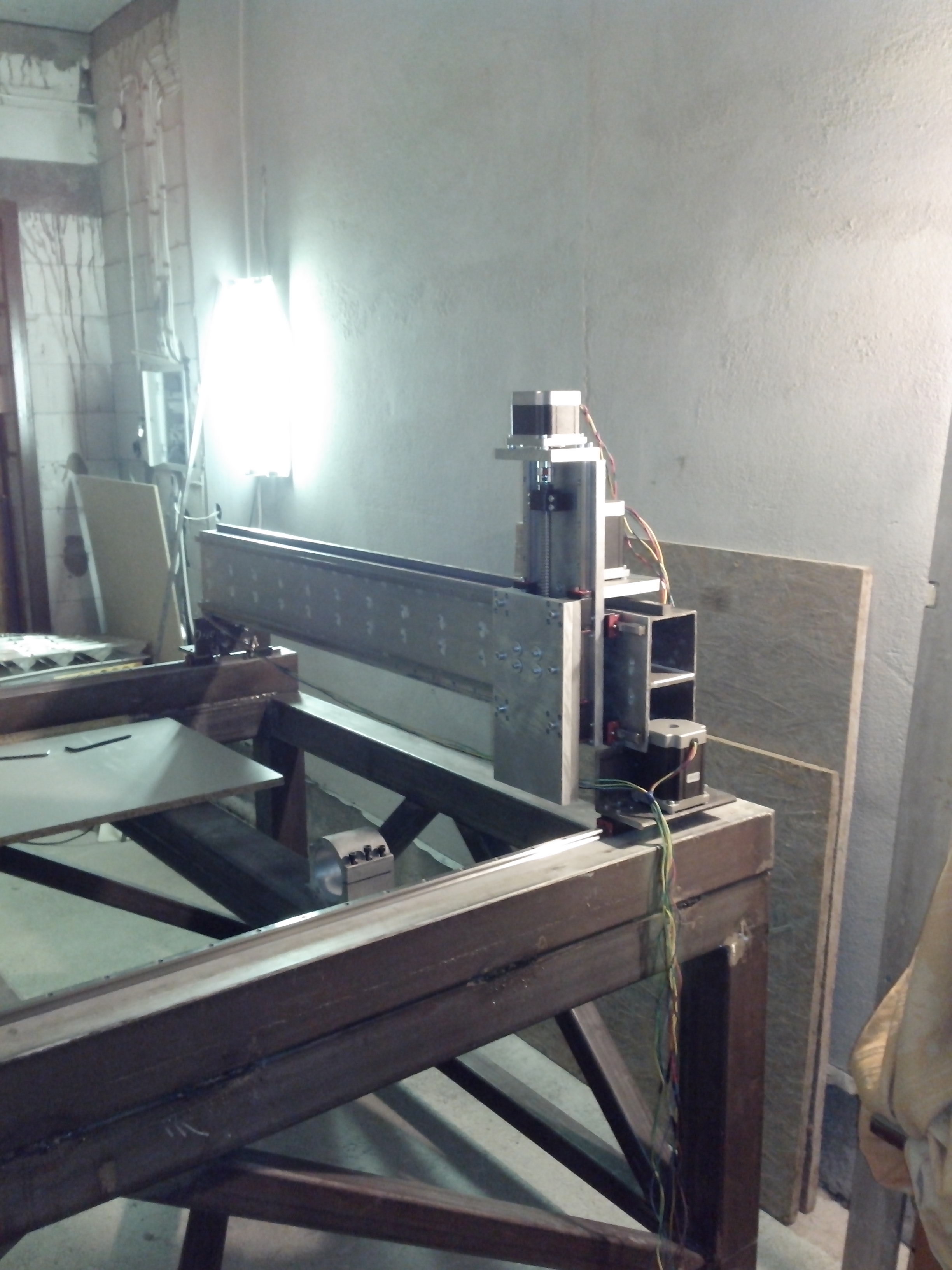

Вчерашним вечерком немного удалось продвинуться. В общем перемерял весь станок, куда смог подлезть рамным уровнем. Сложнее было измерить плоскость двух рельс из за тяжести самого рамного уровня. Итог, один край левой рельсы по Х задран на 0.4 мм. Балка по У пока не могу точно определить нужно снимать. Но по правой рельсе на всем протяжение ось Z перпендикулярна в ноль к оси X, на другой рельсе вверх отклоняется на 0.3 мм.
Немного фото, вертикальными винтами юстировал наклон балки, горизонтальными выставлял перпендикулярность осей Х к У. Потом разберу, покрашу отъюстирую заново и заштифтую.
Сам станок планирую для раскроя фанеры от 4мм до 18мм, попутно акрил, частично по массиву в частности выборку под ступени по тетиве лестниц. Может еще присадку отверстий если освоюсь с программами.
