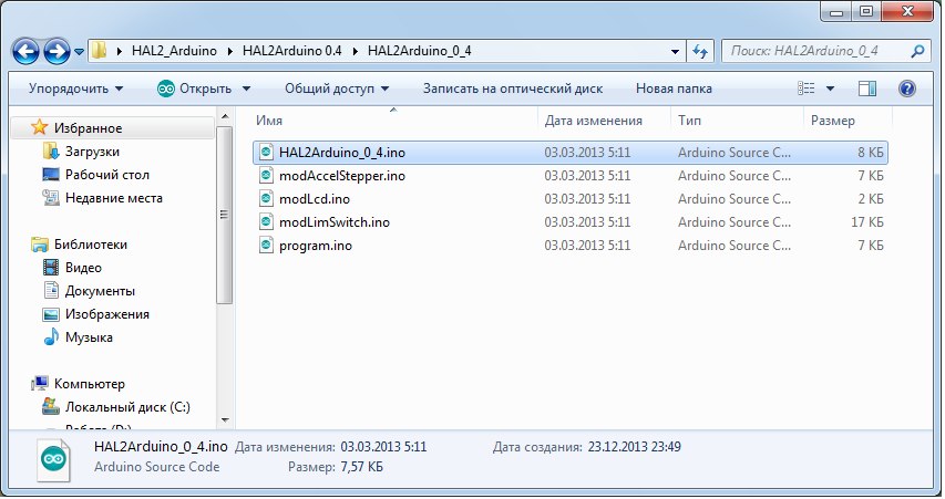

Ардуину прошил этим файлом. Все прошло четко.

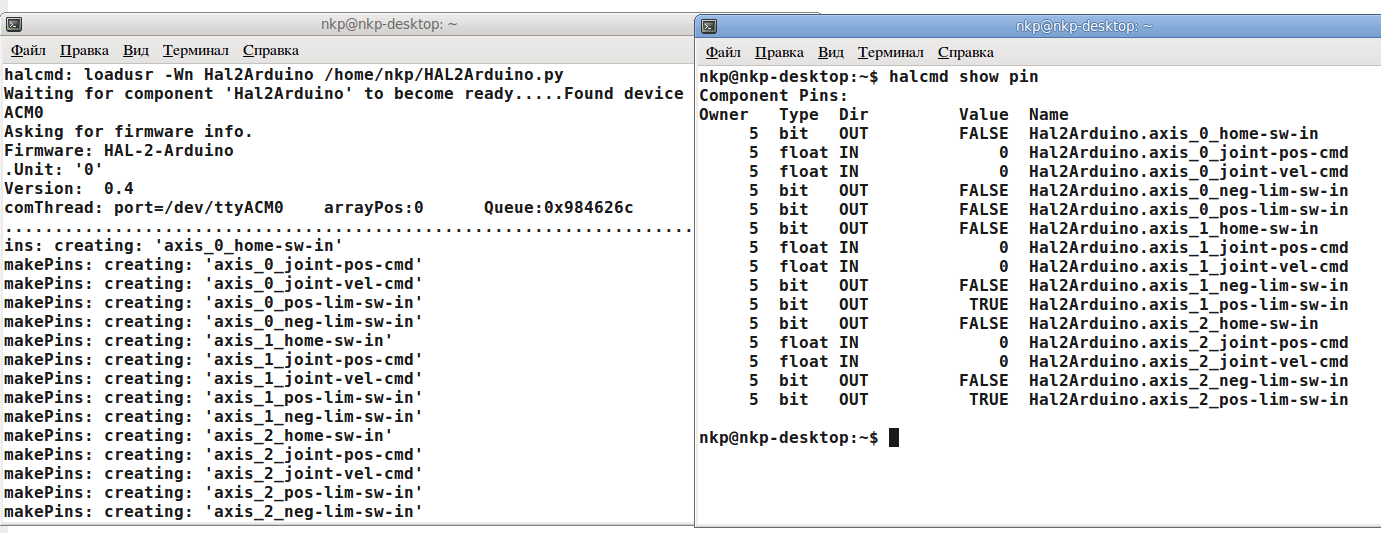

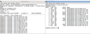

для начала положи HAL2Arduino.py в домашнюю папку..
в терминале пропиши :
halrun
потом:
loadusr -Wn Hal2Arduino /home/nkp/HAL2Arduino.py
(путь поправь)
в другом терминале:
halcmd show pin
должно вывести пины ардуины
