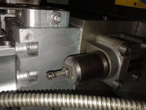

Похоже мой вентиль это вот, кажется как у тебя?
ковров
- Мастер
- Сообщения: 259
- Зарегистрирован: 10 фев 2012, 21:39
- Репутация: 3
- Контактная информация:
Re: Термопласт и (станки для литья пластмасс)
скорее всего....он и отвечает за шприц
Ну чет мне кажется что он отвечает за все цилиндры потому что он одинскорее всего....он и отвечает за шприц

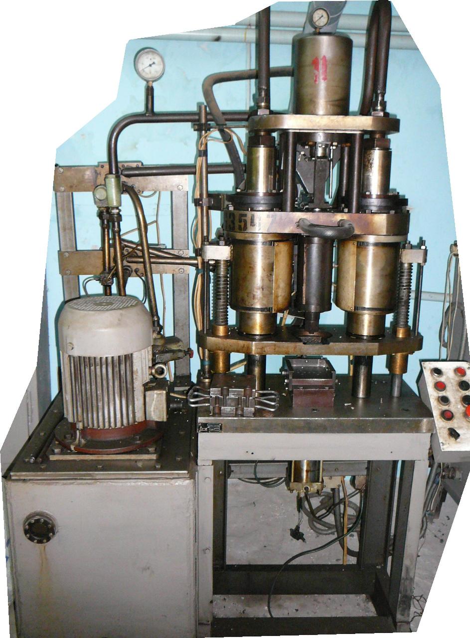

...вообще это вроде шприц-автомат...стол регулируемый ( то бишь подбираешь высоту под пресс-форму )....задача боковых цилиндров сомкнуться-разомкнуться чтоб изъять деталь, а также удержать форму от раскрытия во время литья ( давление подпора )....литье происходит посредством шприцевания расплава в форму своим цилиндром...и давление у него обычно несколько выше...ну скажем где-то в 2 -2,5 раза
какой смысл ограничивать общее давление системы
если конечно так то тогда эти 4 регулятора должны отвечать за эти 2 контура....2 за 1 и 2 за другой.....типа подача масла по часовой с одной скоростью, а обратно с другой ( это имеет смысл при врыске и отводе поршня шприца, а вот по подпору формы не понимаю зачем это )
может так еще попробуй???

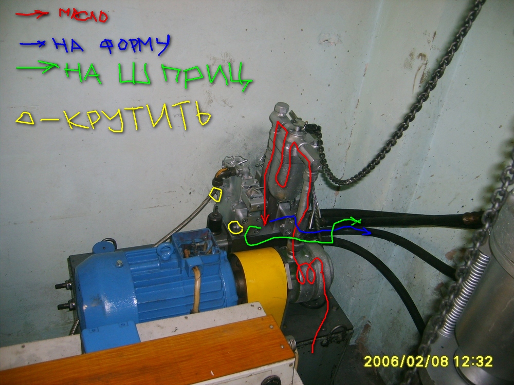

По логике желто обведенные регуляторы касаются смыкания формы (2 цилиндра боковых) они вроде давят хорошо (или мне так кажется), не хотелось бы их трогать

Такое ощущение что избыток давления обратно сливается в бак и им рулит какой то клапан ? у вас когда закручиваешь вентиль давление растет или падает?
