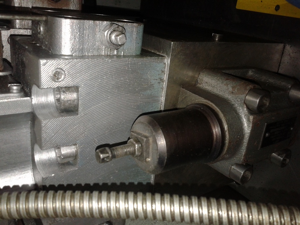

Похоже мой вентиль это вот, кажется как у тебя?

скорее всего....он и отвечает за шприц

Ну чет мне кажется что он отвечает за все цилиндры потому что он один :thinking:

...вообще это вроде шприц-автомат...стол регулируемый ( то бишь подбираешь высоту под пресс-форму )....задача боковых цилиндров сомкнуться-разомкнуться чтоб изъять деталь, а также удержать форму от раскрытия во время литья ( давление подпора )....литье происходит посредством шприцевания расплава в форму своим цилиндром...и давление у него обычно несколько выше...ну скажем где-то в 2 -2,5 раза
какой смысл ограничивать общее давление системы :wik: :wik: :wik:
если конечно так то тогда эти 4 регулятора должны отвечать за эти 2 контура....2 за 1 и 2 за другой.....типа подача масла по часовой с одной скоростью, а обратно с другой ( это имеет смысл при врыске и отводе поршня шприца, а вот по подпору формы не понимаю зачем это )
может так еще попробуй???

По логике желто обведенные регуляторы касаются смыкания формы (2 цилиндра боковых) они вроде давят хорошо (или мне так кажется), не хотелось бы их трогать :wik:

Такое ощущение что избыток давления обратно сливается в бак и им рулит какой то клапан ? у вас когда закручиваешь вентиль давление растет или падает?

Думаю манометр врезать на подачу шприца и отдельно на боковые цилиндры, чтоб знать сколько давит, но не знаю какой манометр и под какое давление брать? какое максимльное давление может быть в ситеме?

giraf_79 писал(а):Думаю манометр врезать на подачу шприца и отдельно на боковые цилиндры, чтоб знать сколько давит, но не знаю какой манометр и под какое давление брать? какое максимльное давление может быть в ситеме?
А на гидростанции или клапане нет надписей? Обычно хотя бы клапан маркируется под максимальное давление.
