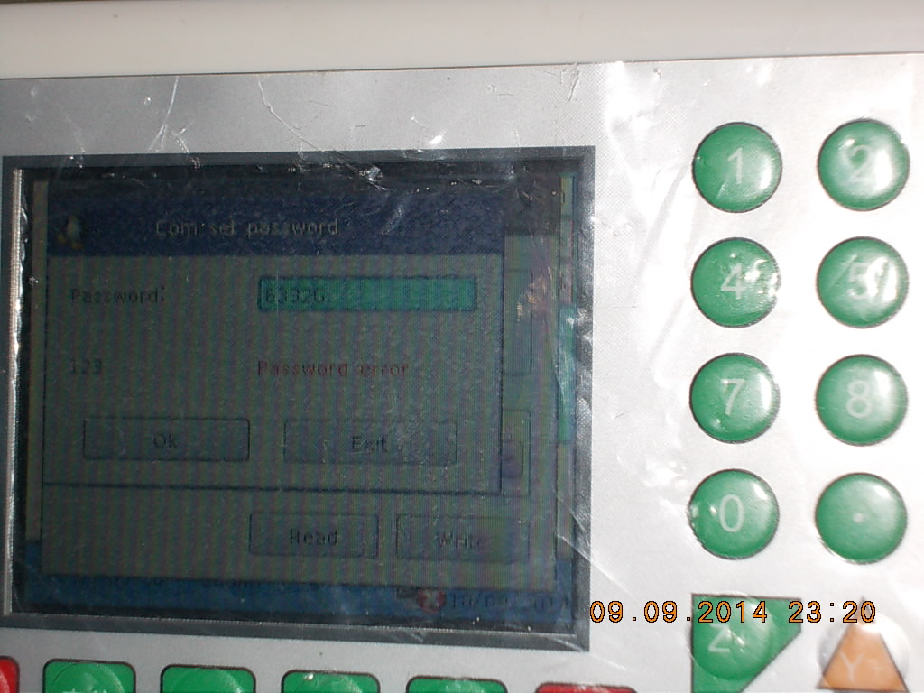

Fisher писал(а):Попробуй rd8888
Нифига можно набрать толь RD8888
выглядит примерно так.
DSCN2695.JPG (6260 просмотров) <a class='original' href='./download/file.php?id=32936&mode=view' target=_blank>Загрузить оригинал (246.7 КБ)</a>

Ты в софтине пытался пароль вводить? Через прогу все настройки в контроллер заливаются однако.

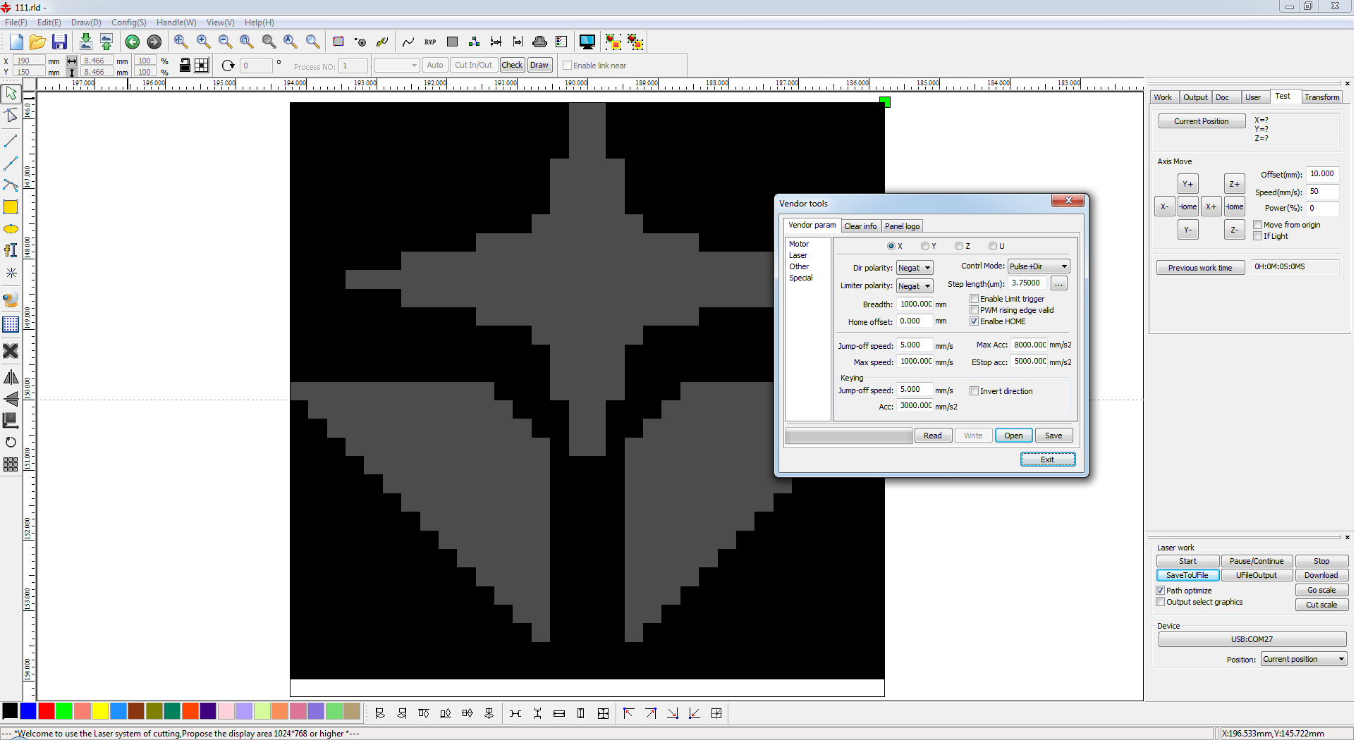

Значит подключился к компу по USB (упорно он хочет по сетке подключится)
Поставил разные проги RDWorksV8 не жаждит видеть контроллер, а вот MetalCut какого то фига увидила контроллер. Заходим в меню настройки параметров вбиваю пароль rd8888 , пароль прога схавала, и вроде как можно теперь менять степ/дир и прочие параметры :good:
Записал файл на ЮСБ воткнул в контроллер и он видит файлы :good:
Попробовал запустить - матюкается на размер пространства (видать поле маленькое задано) :pssdoff:
111.png (6246 просмотров) <a class='original' href='./download/file.php?id=32940&mode=view' target=_blank>Загрузить оригинал (122.94 КБ)</a>

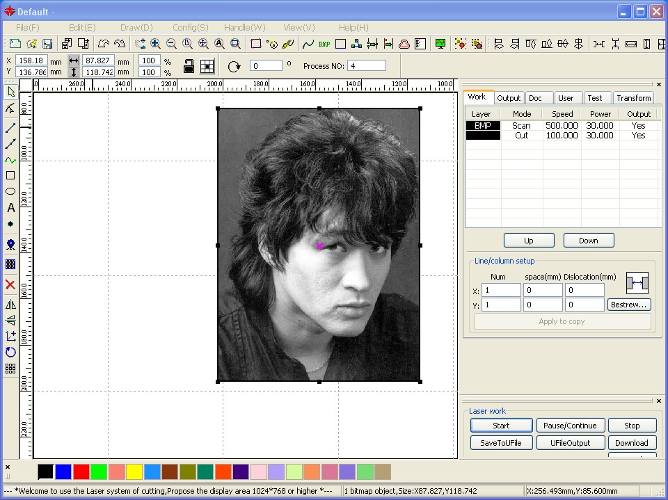

Твой "МеталлКут" один в один "Лазер Ворк" (RDCAM) :)
laserwork.jpg (6237 просмотров) <a class='original' href='./download/file.php?id=32942&mode=view' target=_blank>Загрузить оригинал (182.19 КБ)</a>
Мне софт понравился, всё понятно, с первого раза всё заработало. После настройки "Мача" вообще такой софт прелестью кажется :hehehe:
