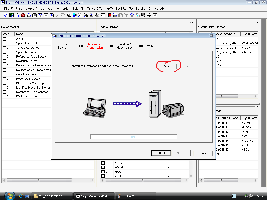

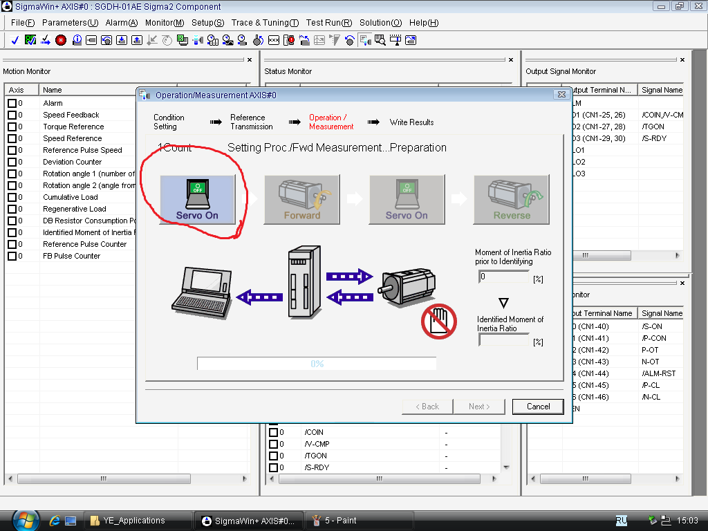

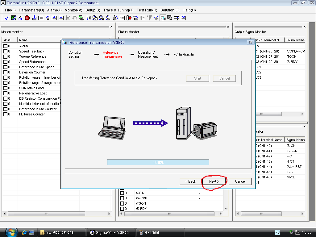

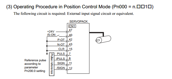

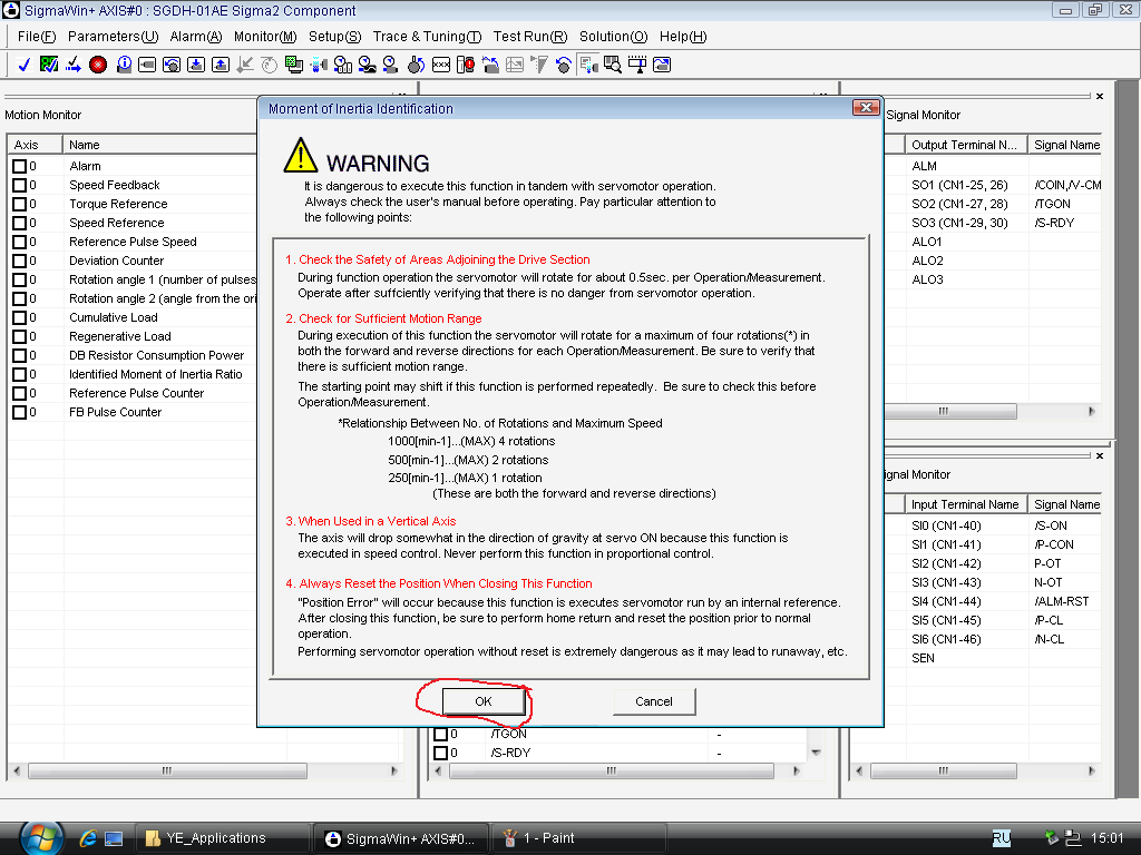

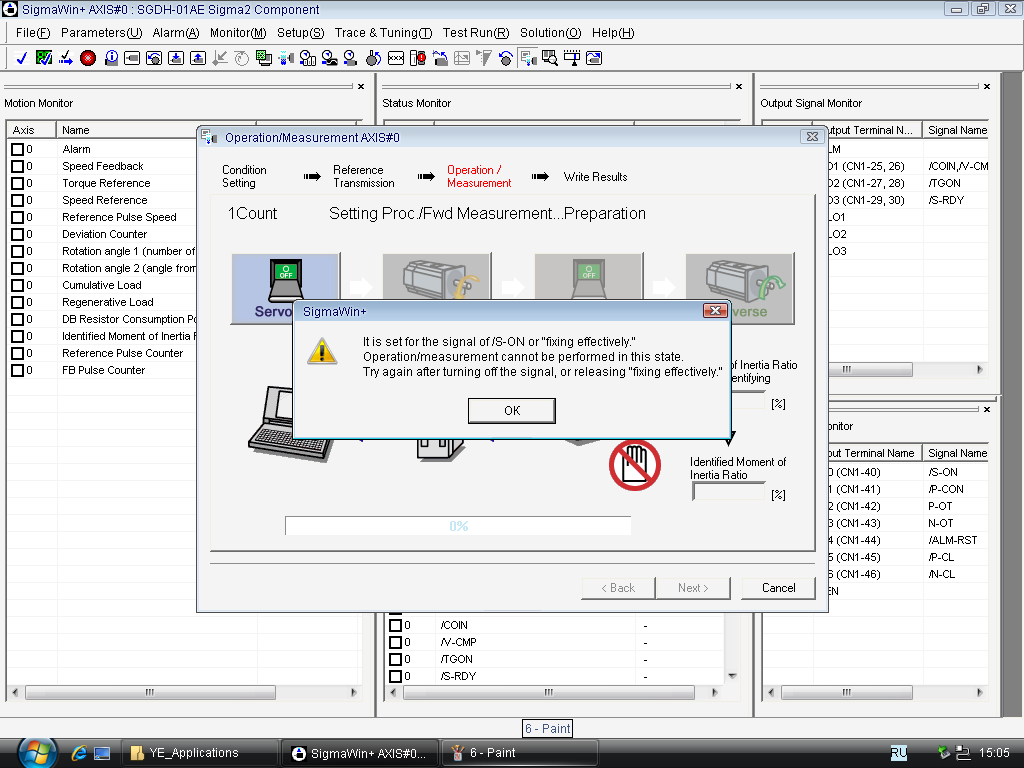

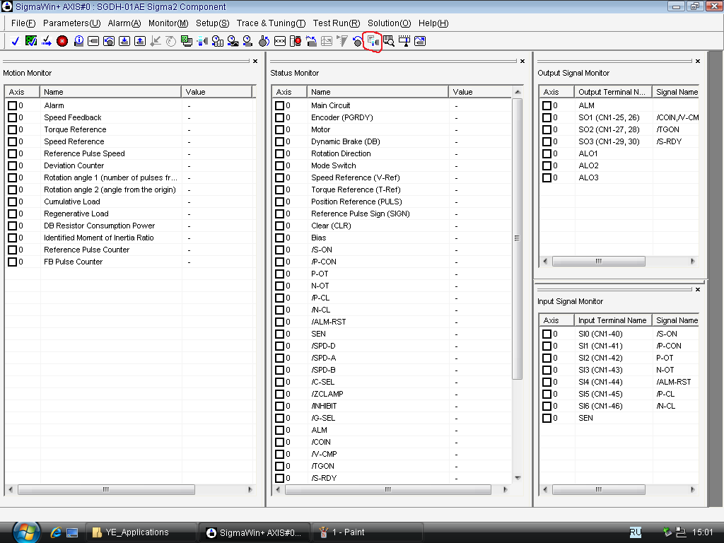

настраиваю сервопак через сигмавин, настраивал по viewtopic.php?f=15&t=1997&start=160 (пост 161)
только есть различия в 24 картинке, тк подключал по
6288d5974114.png (5556 просмотров) <a class='original' href='./download/file.php?id=21406&mode=view' target=_blank>Загрузить оригинал (36.57 КБ)</a>
не могу запустить автоматическую настройку как в 204 посте viewtopic.php?f=15&t=1997&start=200,
выдергиваю кабель cn1, жду 5 минут, включаю сервопак и вот:
038e2becf079.png (5556 просмотров) <a class='original' href='./download/file.php?id=21399&mode=view' target=_blank>Загрузить оригинал (91.12 КБ)</a>
d3981e6c1c2a.png (5556 просмотров) <a class='original' href='./download/file.php?id=21400&mode=view' target=_blank>Загрузить оригинал (92.03 КБ)</a>
b15ecd794d1f.png (5556 просмотров) <a class='original' href='./download/file.php?id=21401&mode=view' target=_blank>Загрузить оригинал (76.9 КБ)</a>
0b9a219de96c.png (5556 просмотров) <a class='original' href='./download/file.php?id=21402&mode=view' target=_blank>Загрузить оригинал (76.79 КБ)</a>
5dfba603968c.png (5556 просмотров) <a class='original' href='./download/file.php?id=21403&mode=view' target=_blank>Загрузить оригинал (76.71 КБ)</a>
873e395123d3.png (5556 просмотров) <a class='original' href='./download/file.php?id=21404&mode=view' target=_blank>Загрузить оригинал (83.71 КБ)</a>
7cc317a9ea07.png (5556 просмотров) <a class='original' href='./download/file.php?id=21405&mode=view' target=_blank>Загрузить оригинал (75.69 КБ)</a>

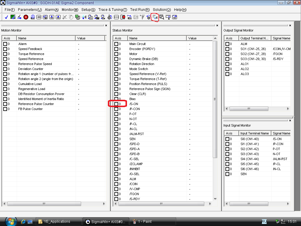

Re: как подключить и настроить servopacks Yaskawa?
Здесь галку поставь, а лучше все галки поставить и показать еще раз скринтош
123.png (5607 просмотров) <a class='original' href='./download/file.php?id=21078&mode=view' target=_blank>Загрузить оригинал (56.31 КБ)</a>

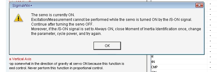

долго не мог этого сделать, тк решил полностью разобрать станок, провести новую проводку, закрепить все нормально и тд, готовлюсь к пуску, но есть одна проблема. не получается сделать автоматическую настройку двигателей после того как запихнул сервопаки в шкаф, все они выдают одно и то же
что только не менял(предыдущий пост я читал и пробовал)
немного не догоняю, что он от меня хочет?
Evgeniy1, почитайте здесь что нужно сделать как подключить и настроить servopacks Yaskawa? #33
Evgeniy1
Сообщения: 32
Зарегистрирован: 17 окт 2013, 17:57
Сообщение Evgeniy1 »
одну\все без разницы

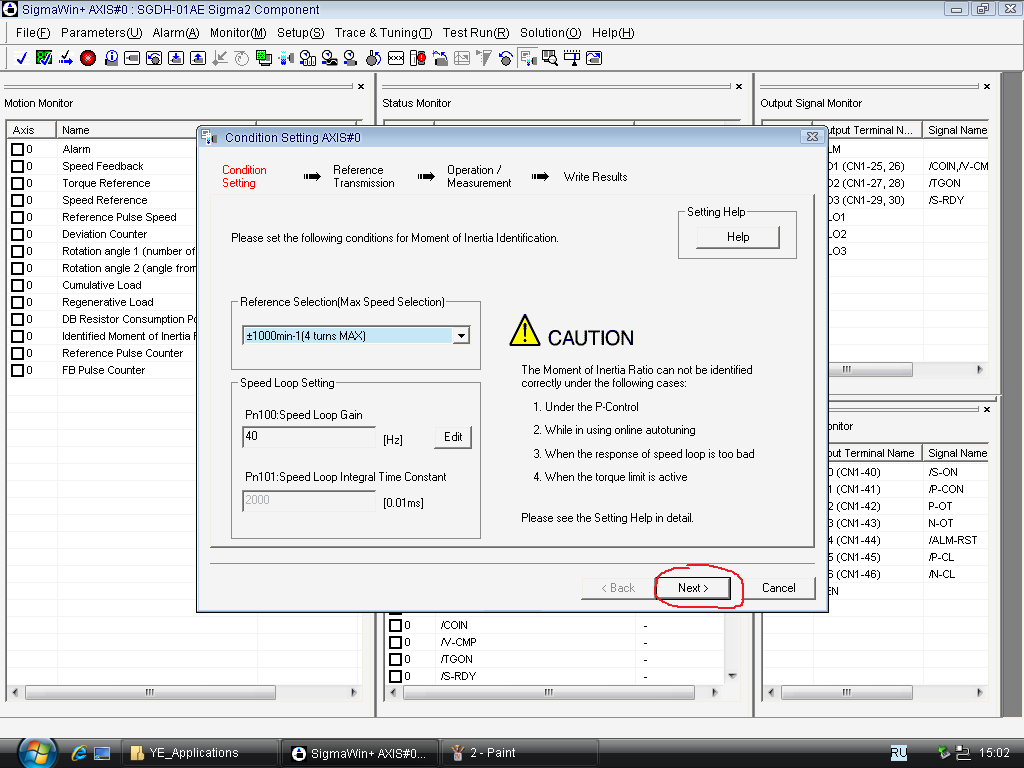

Evgeniy1 писал(а):одну\все без разницы
поставишь галки ничего не изменят. Нужно поставить галку где указал и показать скринтош ЗДЕСЬ!
Evgeniy1
Сообщения: 32

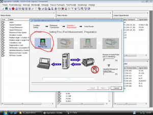

все заскринил
Evgeniy1 писал(а):все заскринил
вот потому что у тебя включен S-On автонастройка не включается. Об этом говорится в
123.JPG (5516 просмотров) <a class='original' href='./download/file.php?id=21614&mode=view' target=_blank>Загрузить оригинал (49.02 КБ)</a>
Evgeniy1
Сообщения: 32
все сделал, все работает, это все требующиеся автоматические настройки?
