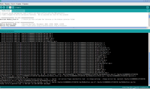

это типо все ОК? У меня так много не пишет :)
Сообщения: 8167
Репутация: 1589
Re: Arduino -> ModBus -> LCNC
Сообщение nkp »
aftaev писал(а):это типо все ОК? У меня так много не пишет
да - всё ок))
"много пишет" - выставляется галками в настройках...

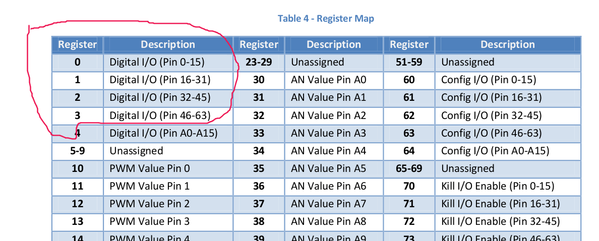

управляя ардуиной из ладдера есть шим , ацп , и первый (13 бит) регистр цифровых IO.
А вот следующие не управляются .
Выделение_026.png (4778 просмотров) <a class='original' href='./download/file.php?id=19842&mode=view' target=_blank>Загрузить оригинал (118.83 КБ)</a>
все сконфигурированы как out :
  //################ Initialize IO #################     // 0 => Output, 1 => Input, opposite of normal Arduino, but my habit from other platforms, 0 looks like an O and 1 looks like an I
  Register[IO_Config_Register]    = 0b0000000000000000;  // UNO and MEGA  PIN 00-15
  Register[IO_Config_Register+1]  = 0b0000000000000000;  // MEGA          PIN 16-31
  Register[IO_Config_Register+2]  = 0b0000000000000000;  // MEGA          PIN 32-47
  Register[IO_Config_Register+3]  = 0b0000000000000000;  // MEGA          PIN 48-64
может у кого будут какие мысли?

nkp писал(а):может у кого будут какие мысли?
покажи что в //############ REGISTER DEFINES ############# // Each Register is 16bit
и
//################ Kill IO Register ################# // 0 => Leave, 1 => Kill
Сообщения: 8167
Репутация: 1589
Сообщение nkp »
aftaev писал(а):покажи что в...
так это же "твои" исходники)))
nkp писал(а):так это же "твои" исходники)))
Так я игрался с настройками и смотрел что меняется в Маче.
Посмотри что здесь указано

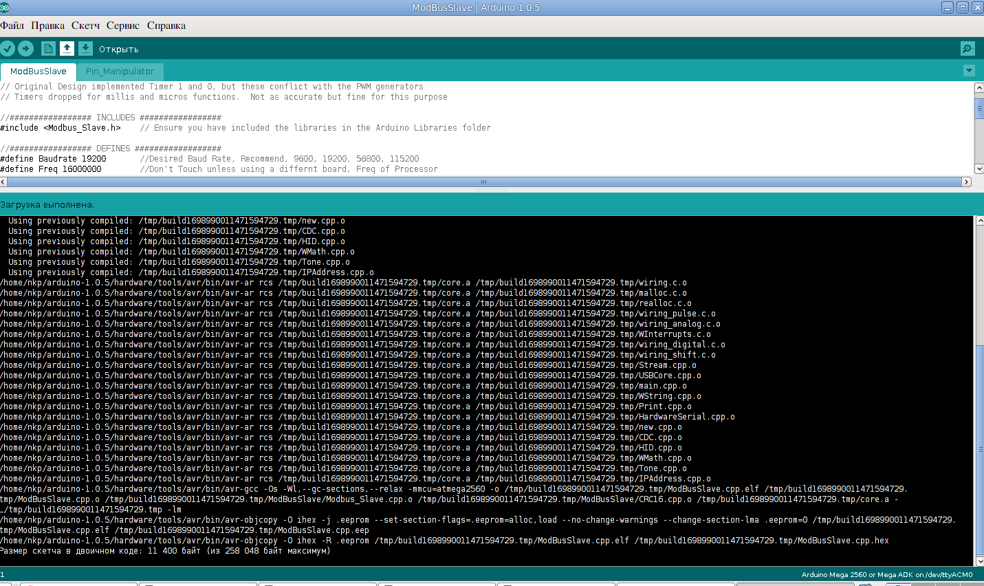

#define Digital_IO_Pins 15 //Total number of Digital IO pins, Limits update scanner pin count
это сколько пинов опрашивать. По умолчанию стоит для UNO
ставь так для Mega
#define Digital_IO_Pins 53 //Сколько ПИНОВ опрашивать
//################ Инициализация I/O ################# // 0 => Выход, 1 => Input, напротив нормальной Arduino, но моя привычка с других платформ, 0 выглядит как O и 1 выглядит как я
Register[IO_Config_Register] = 0b1111111111111111; // UNO and MEGA PIN 00-15
Register[IO_Config_Register+1] = 0b1111111111111111; // MEGA PIN 16-31
Register[IO_Config_Register+2] = 0b1111111111111111; // MEGA PIN 32-47 делаем как входы
Register[IO_Config_Register+3] = 0b1111111111111111; // MEGA PIN 48-64
Register[IO_Config_Register+4] = 0b1111111111111111; // AN Digital PIN A0-A16
//################ Запретить IO Register ################# // 0 => Разрешить, 1 => Запретить
Register[Kill_IO_Register] = 0b0000000000000000; // UNO and MEGA PIN 00-15
Register[Kill_IO_Register+1] = 0b0000000000000000; // MEGA PIN 16-31
Register[Kill_IO_Register+2] = 0b0000000000000000; // MEGA PIN 32-47
Register[Kill_IO_Register+3] = 0b0000000000000000; // MEGA PIN 48-64
Register[Kill_IO_Register+4] = 0b0000000000000000; // AN Digital PIN A0-A16
//################ PWM IO Register ################# // 0 => Normal I/O, 1 => PWM I/O
// Register[PWMIOMap_Register] = 0b0000111001101000; // UNO and MEGA PWM 01-16
Register[PWMIOMap_Register] = 0b0000000000000000; // UNO and MEGA PWM 01-16
//################ AN IO Register ################# // 0 => Digital, 1=> Analog
Register[ANIOMap_Register] = 0b0000000000000000; // UNO and MEGA

я то думал скетч универсальный (и под уно,и под мега) ;)
теперь все работает...
