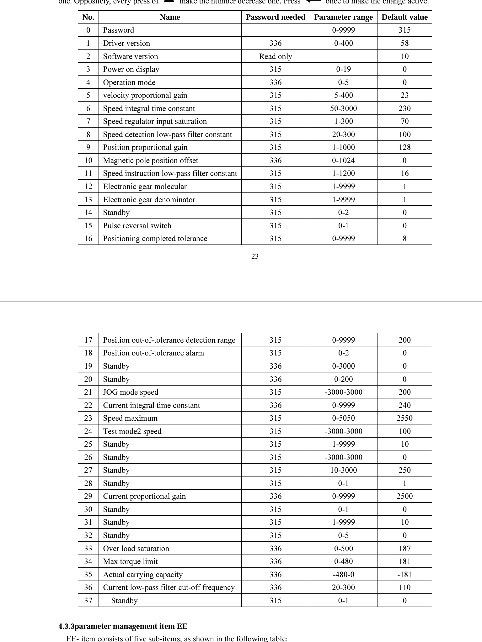

Остаётся сообразить какой это параметр в настройках. (Там перевод с китайского на английский, поэтому всё не так просто
К сожалению ещё не со всеми настройками разобрались Походу искать нужно в параметрах 5-9
Только тогда что получается, функция ускорения/замедления должна перейти на драйверы?
ЗЫ Не, ну ежели реально получится улучшить ситуацию при помощи настроек, с меня коньяк

Ускорение и замедление останется на Маче, но то насколько серва будет резко стартовать и насколько она будет жестко отрабатывать задание будет зависеть от параметров ПИД сервы. Пришли всю инструкцию...buyvoll писал(а):Только тогда что получается, функция ускорения/замедления должна перейти на драйверы?
Вот эти чем-то похожи на коэффициенты P и D, а i я так и не нашел...
Position proportional gain
Velocity proportional gain
