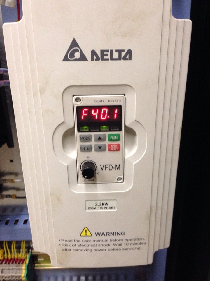

aftaev писал(а):И не будет крeтиться у вас М03 и М04 на один вывод заведены OUTPUT #1
Я пробовал вручную выставлять М04 на OUTPUT #2, но он тогда вообще не реагирует. Крутит дальше себе в одну сторону.
Re: Пуско-наладка станка на базе Mach3 Спб
just_lucky писал(а):Я пробовал вручную выставлять М04 на OUTPUT #2, но он тогда вообще не реагирует. Крутит дальше себе в одну сторону.
пробовать OUTPUT #3 OUTPUT #4 и тд...
Возможно шпиндель вообще не может вращаться в обратку
Управление от частотника?
Если да, то надо посмотреть в самом частотнике, может стоять вращение только вперед

nik1 писал(а):Управление от частотника?
Да, от частотника. Завтра скину фото. Может, подскажете, какой режим правильнее выбрать. Там есть возможность ввода вручную. (сейчас по умолчанию стоит)

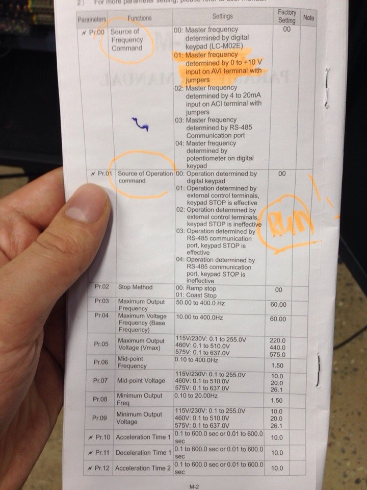

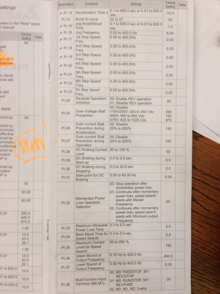

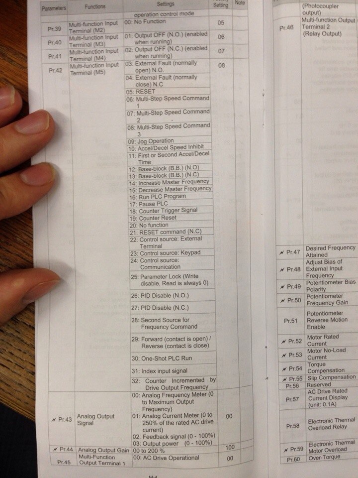

В приложении фото частотника и первые странички книжки, с параметрами к нему. Слабо понимаю, что они означают и какой правильно надо выставить.
Это показывает частотник на оборотах S1000. (2786 просмотров) <a class='original' href='./download/file.php?id=22747&mode=view' target=_blank>Загрузить оригинал (104.76 КБ)</a>
Это памятка для ввода параметров к нему. По умолчанию стоит P00 (2786 просмотров) <a class='original' href='./download/file.php?id=22748&mode=view' target=_blank>Загрузить оригинал (139.32 КБ)</a>
3.jpg (2786 просмотров) <a class='original' href='./download/file.php?id=22749&mode=view' target=_blank>Загрузить оригинал (138.55 КБ)</a>
4.jpg (2786 просмотров) <a class='original' href='./download/file.php?id=22750&mode=view' target=_blank>Загрузить оригинал (146.68 КБ)</a>
Походу вот ваш частотник
http://privod.szemo.ru/upload/guide/delta/VFD-M.pdf
Параметр 24 , он отвечает за разрешение реверса, по дефолту включено
Смотрите что в нем стоит, если 00 , то реверс разрешен, если 01, то запрещен
Там вначале мануала ( страница 12) нарисованы входы запуска вперед и вреверс, проверьте свое подключение

С помощью этого мануала научился наконец с частотника шпинделем вручную управлять, параметры устанавливать. И наконец настроил реверс :cheesy: Параметр 24 стоял по умолчанию без запрета,но Pr01 стоял по умолчанию 00, изменил на 01 и теперь он послушно крутится в обратную сторону по команде. Спасибо большое! :good:
