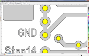

michael-yurov писал(а): Конвертирую только через векторные форматы!
Кстати только, что попробовал Sprint Layout 6.0 выдает прекрасные файлы в формате *.plt.
Корел отлично их жует. Отдельно выдает контура дорожек, отдельно отверстия, процедура много упрощается.
Безымянный-1.jpg (10263 просмотра) <a class='original' href='./download/file.php?id=18775&mode=view' target=_blank>Загрузить оригинал (1.35 МБ)</a>

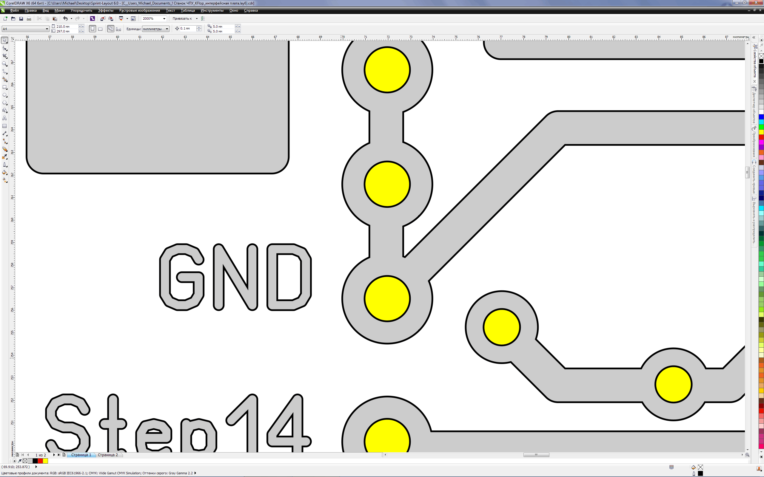

tesny писал(а):Кстати только, что попробовал Sprint Layout 6.0 выдает прекрасные файлы в формате *.plt.
А у меня что-то опять пакость какая-то получилась:
Untitled-1.png (10258 просмотров) <a class='original' href='./download/file.php?id=18776&mode=view' target=_blank>Загрузить оригинал (67.77 КБ)</a>

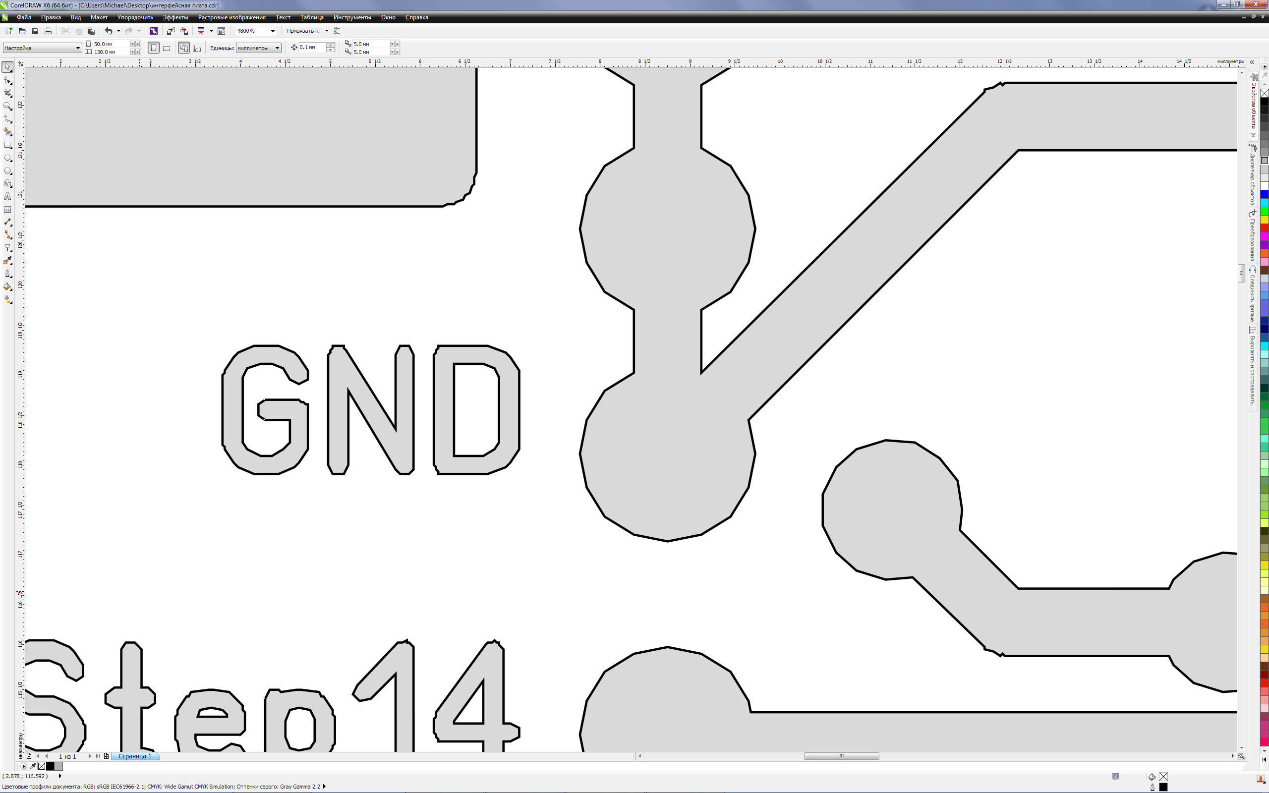

Сообщение tesny »
Окружности отрезками?
Ничего страшного Арткам проглотит как нужно.
Безымянный.png (10255 просмотров) <a class='original' href='./download/file.php?id=18777&mode=view' target=_blank>Загрузить оригинал (53.61 КБ)</a>

tesny писал(а):Окружности отрезками?
Загрузи картинку целиком, там видно, что элементы драные получаются.
ArtCAM в итоге будет обходить все эти косяки, и будет пытаться коническим гравером подрезать.
Пофигу , пока плата не сложная, а если делать что-то большое и мелкое - это создаст много проблем, и на фрезеровку потребуется намного больше времени.

Сообщение tesny »
Ну эти косяки сам спринт выдает.
Да и видны при увеличении 1600 (!!!)раз.
Для гравера в 0,1 мм не чувствительно.

tesny писал(а):Ну эти косяки сам спринт выдает.
Если делать через вектор - косяков нет.
Untitled-1.png (10248 просмотров) <a class='original' href='./download/file.php?id=18778&mode=view' target=_blank>Загрузить оригинал (86.71 КБ)</a>
(буквы такие и должны быть - они линиями пишутся)
tesny писал(а):Да и видны при увеличении 1600 (!!!)раз.
Не 1600, а всего 16!
tesny писал(а):Для гравера в 0,1 мм не чувствительно.
Еще как чувствительно! - объем УП вырастет раз в 5, а время обработки - как минимум в 2 раза.

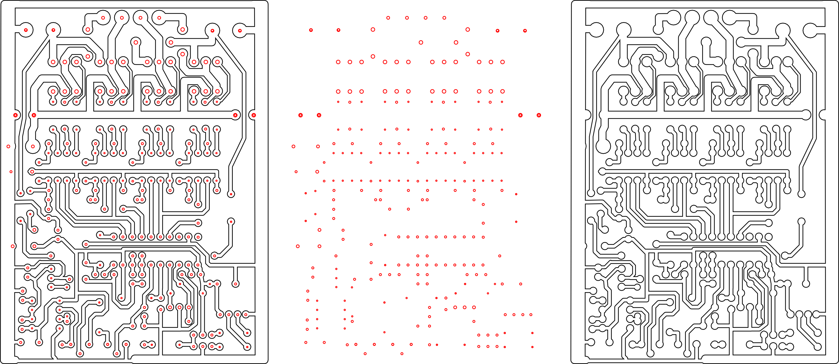

michael-yurov писал(а): вывожу на виртуальный PDF принтер
А что это за чудо, что так красиво выводит?

Re: Программа для гравировки печатных плат
Я использую NovaPDF
http://www.novapdf.com/
Но, как я уже писал - линии сохраняются линиями, а не объектами, и их приходится преобразовывать в объекты с с заливкой в Corel, а потом - соединять все в один объект.
На сложных платах часто возникают незаметные мелкие проблемы, которые трудно отследить.
По этой причине мне данный метод не очень то и нравится.
На досуге попробую еще какие-нибудь варианты.

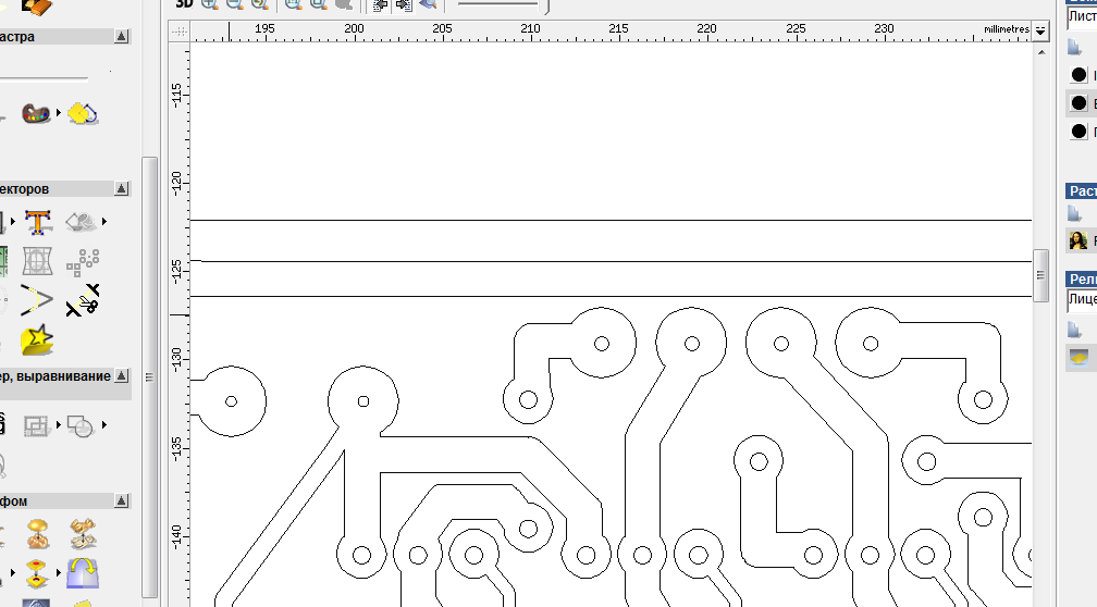

Добрый вечер
Использую такую схему:
1) Pcad 2006 -> Gerber RS-274X
2) Gerber RS-274X -> Coppercam
3) Coppercam -> Gcod
Что не нравится в Coppercam - есть сложности в подготовке к сверловке (правильное позиционирование),определение края платы, и то, что она не совсем Free.
Маленькое обучающее видео (не моё). http://youtu.be/huaN3rXWMHI

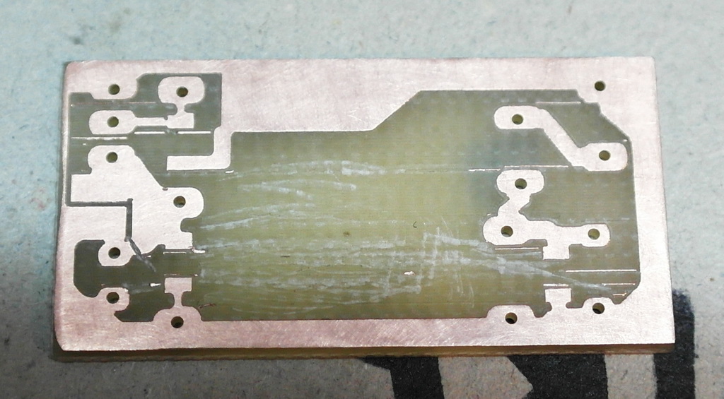

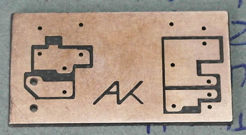

SAM_3506.jpg (10186 просмотров) <a class='original' href='./download/file.php?id=18800&mode=view' target=_blank>Загрузить оригинал (234.96 КБ)</a>
Сделал простенькую плату. Из Компаса растр в Арткам. Довольно таки неплохо для первого раза.
AVK74 писал(а):Сделал простенькую плату. Из Компаса растр в Арткам. Довольно таки неплохо для первого раза.
А из компаса то зачем растр делать!!!
Сохраняй вектор в DXF, и открывай в арткаме.

А как сделать обрисовку дорожек то?
AVK74 писал(а):А как сделать обрисовку дорожек то?
Ну, как... по рабоче-крестьянски. :D
Компас, все таки совсем не приспособлен для подготовки печатных плат.
В твоем случае советую использовать Sprint Layout 6.0
и если нет опыта работы в CorelDraw - то, проще сохранять плату растром, и в арткам.

Сообщение AVK74 »
Вот оптимизировал для гравировки.
Но большие сложные платы под SMD невыйдет. Будем DipTrace осваивать наверно. Куда деваться.
SAM_3508.jpg (10132 просмотра) <a class='original' href='./download/file.php?id=18842&mode=view' target=_blank>Загрузить оригинал (228.51 КБ)</a>

Сообщение AVK74 »
Я имею ввиду не выйдет с векторизацией из растра.
Если изначально все делать по уму можно и поборзее сделать.
Думаю все же сложные платы делать фоторезистом, только сверлить потом станком.
