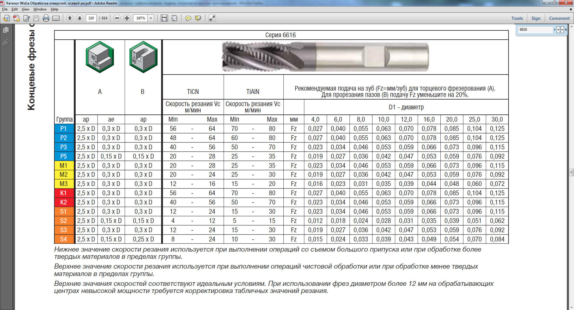

Rasul писал(а): нет у меня каталог на руках
нашел вобщем параметры:
hanita.jpg (7865 просмотров) <a class='original' href='./download/file.php?id=18747&mode=view' target=_blank>Загрузить оригинал (448.53 КБ)</a>
из чего следует, что при боковом фрезеровании нельзя пилить всем диаметром, максимум 0,3D тоесть, боковой съем по 3мм максимум.
при резке паза тоже ограничение 0,3D но уже по высоте.
тоесть, нужно осваивать САМ и снимать послойно за несколько проходов, иначе опять будет сломаная фреза...
Re: Как работать с такой фрезой ?
evgenyjp писал(а):что при боковом фрезеровании нельзя пилить всем диаметром, максимум 0,3D тоесть, боковой съем по 3мм максимум.

aftaev писал(а): пилькаю фрезами Хороший инструмент #1 сталюку 20мм на всю глубину с СОЖ. Фрезу еще ни одну не загубил.
но это не означает, что ты поступаеш правильно. гонять 200ти долларовую фрезу в режимах на каторые она не расчитвалсь тем самым изнашивая ее выше нормы.
я склонен прислушиваться к рекомендациям производителя.

aftaev писал(а): а что будет если снимем не 0,5 а 1мм ?
0,5 ето цифра с потолка, я лиш для примера ето написал чтоб было понятно что нужно снижать раз увеличиваем высоту.
оно у каждой фрезы свое, и на каждом материале другое.
суть в том что если есть ограничения на использования всей высоты тогда уменьшают шаг и работают всей поверхностью. А если работать всей поверхностью с таким же съемом каторый рекомендуют для 2,5 диаметра то будут лишние нагрузки и повышеный износ.
конкретно по етой фрезе, ограничение по высоте при боковом фрезеровании 2,5D ето 25мм, и шаг 0,3D ето 3мм, а рабочая высота у етой фрезы 45мм.
поетому если хотим ободрать деталь по всей высоте (45мм) тогда придется уменьшать шаг(боковой съем).
получаем, высота увеличлась почти в 2 раза, значит не 3мм а 1,5~1мм должно быть нормально.
суть думаю понятна...
но опять же, на конкретном станке и на конкретном материале наилучшие режимы можно подобрать только опытным путем, заранее такое не расчитаеш.

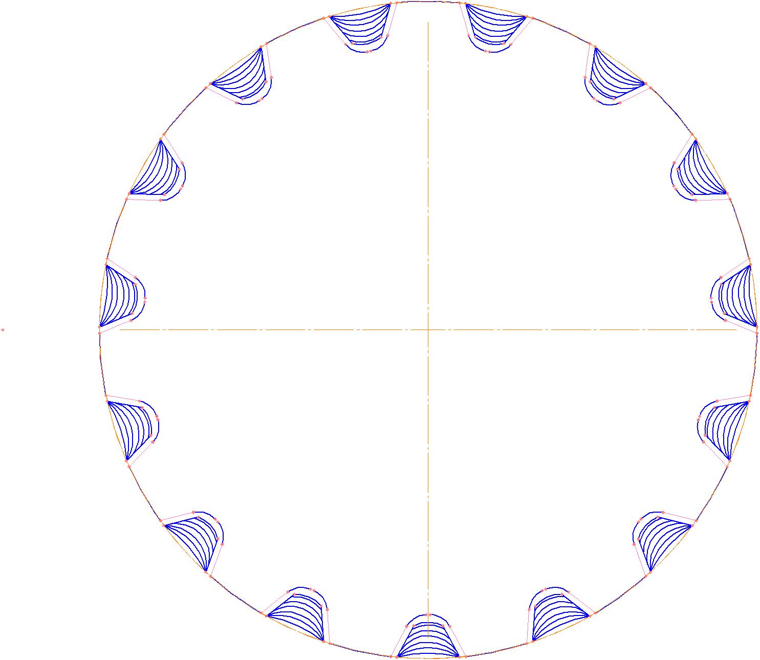

В компасе 2D начертил вот так
звездочка NCW 200.jpg (7765 просмотров) <a class='original' href='./download/file.php?id=18774&mode=view' target=_blank>Загрузить оригинал (129.02 КБ)</a>
Все координаты вводил в ручную :freak: (надо учится работать в САМе :thinking: ) потратил около двух часов.
Гонял фрезу по воздуху вроде все нормально, берет примерно по 3 мм.
Теперь что я могу ставить обороты S2000, а подачу F1500 ? :thinking:
Когда гонял по воздуху поставил F700 мне покозалось быстро...

Rasul писал(а): Теперь что я могу ставить обороты S2000, а подачу F1500 ? :thinking:
да, можно. вот тут калькулятор есть http://чпу-станки.рф/rez.html .
определи только к какой группе твоя сталь относится и соответственно бери параметры из той строки, я в сталях не понмиаю паетому хз.
