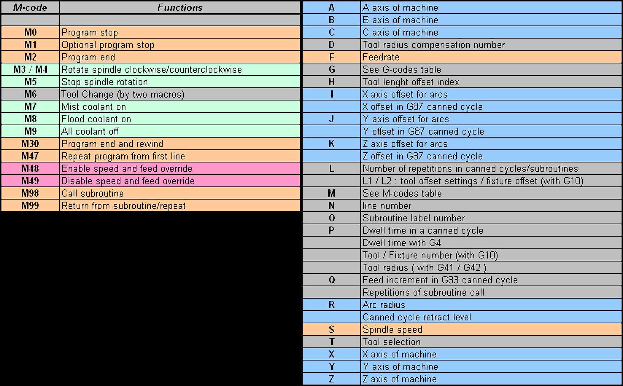

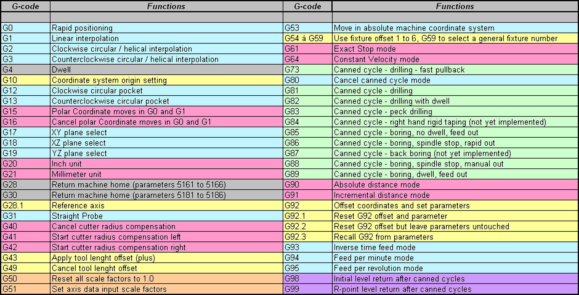

Может есть какойто справочник по п кодам чтобы смотреть строки на которые ругается мач и хоть примерно понимать почему???

G-codes_US.jpg (2316 просмотров) <a class='original' href='./download/file.php?id=21244&mode=view' target=_blank>Загрузить оригинал (815.91 КБ)</a>
letters.jpg (2316 просмотров) <a class='original' href='./download/file.php?id=21245&mode=view' target=_blank>Загрузить оригинал (562.79 КБ)</a>
