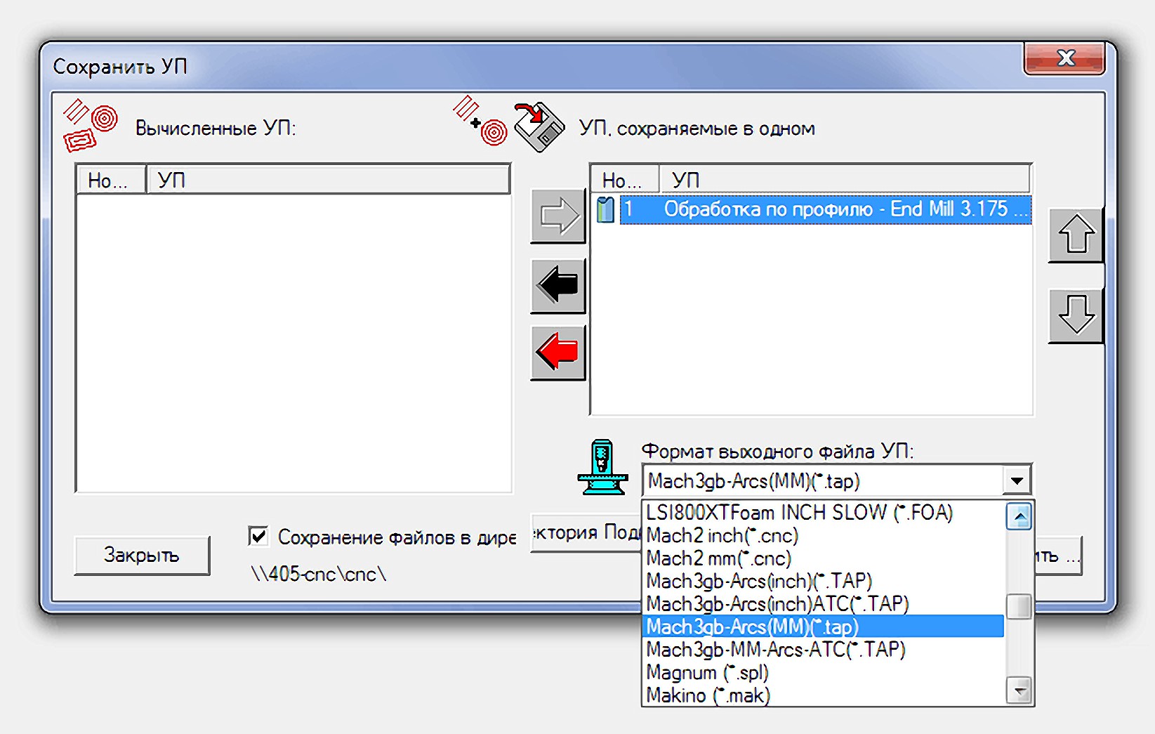

Расширение файла роли никакой не играет, это все равно просто текстовый файл.
Для Mach3 подойдет Mach3gb-MM-Arcs.con

Так как мне это настроить?
Re: Вопросы по Artcam
AVK74 писал(а):Так как мне это настроить?
Да, вроде бы не надо его настраивать.
Вроде бы он нормально работает, но я уже не помню, как именно, и вообще, пользовался ли я им.
Я просто сказал,ч то его стоит использовать для сохранения УП для MAch3.
В чем вопрос то? А то я уже забыл и запутался.
michael-yurov писал(а):Да, вроде бы не надо его настраивать.
я так понял, что автор темы спрашивает, как настроить арткам, чтобы использовать этот постпроцессор.

Именно так
Я же в 19 сообщении написал.
Untitled-1.jpg (6029 просмотров) <a class='original' href='./download/file.php?id=18785&mode=view' target=_blank>Загрузить оригинал (253.47 КБ)</a>

у меня нет такого варианта
Тогда выбери Mach2 mm

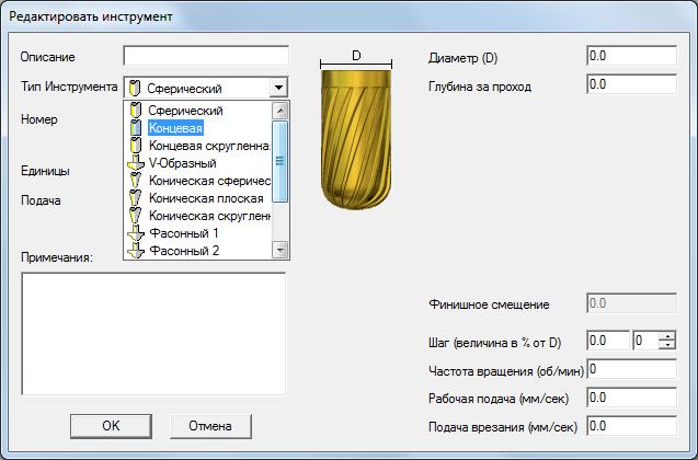

Не нашел в арткаме сверл. Фрезу ставлю пока. Так и надо?

Там можно создавать новые инструменты и редактировать имеющиеся.
И называть как хочешь.

AVK74 писал(а):Не нашел в арткаме сверл. Фрезу ставлю пока. Так и надо?
в окошке инструметов есть кнопки добавить инстр, редактировать,копировать- прописываешь свое сверло ,его параметры и сохраняешь все настройки, оно появится в списке инструментов и его можно будет выбирать для УП.

Да, только в этом окошке нет сверла, только фрезы и граверы.

Я когда добавляю инструмент - вообще его никак не называю ,только указываю диаметр.
Золушок писал(а):Я когда добавляю инструмент - вообще его никак не называю ,только указываю диаметр.
Так еще же бывает угол торца, радиус скругления, другие параметры геометрии,
глубина за проход, рекомендованная подача, подача врезания, боковой шаг, обороты шпинделя...
Это тоже все очень важно. Иначе придется все это вводить каждый раз при создании траектории.

michael-yurov писал(а):Так еще же бывает угол торца, радиус скругления, другие параметры геометрии,
Вообще то я писал про название,а не параметры.

в списке типов инструмента -да,сверел нет, я тоже выбираю фрезу и записываю как сверло с нужными мне параметрами, сверлит нормально поэтому меня и так устраивает :)
12121.jpg (5818 просмотров) <a class='original' href='./download/file.php?id=19133&mode=view' target=_blank>Загрузить оригинал (41.03 КБ)</a>
