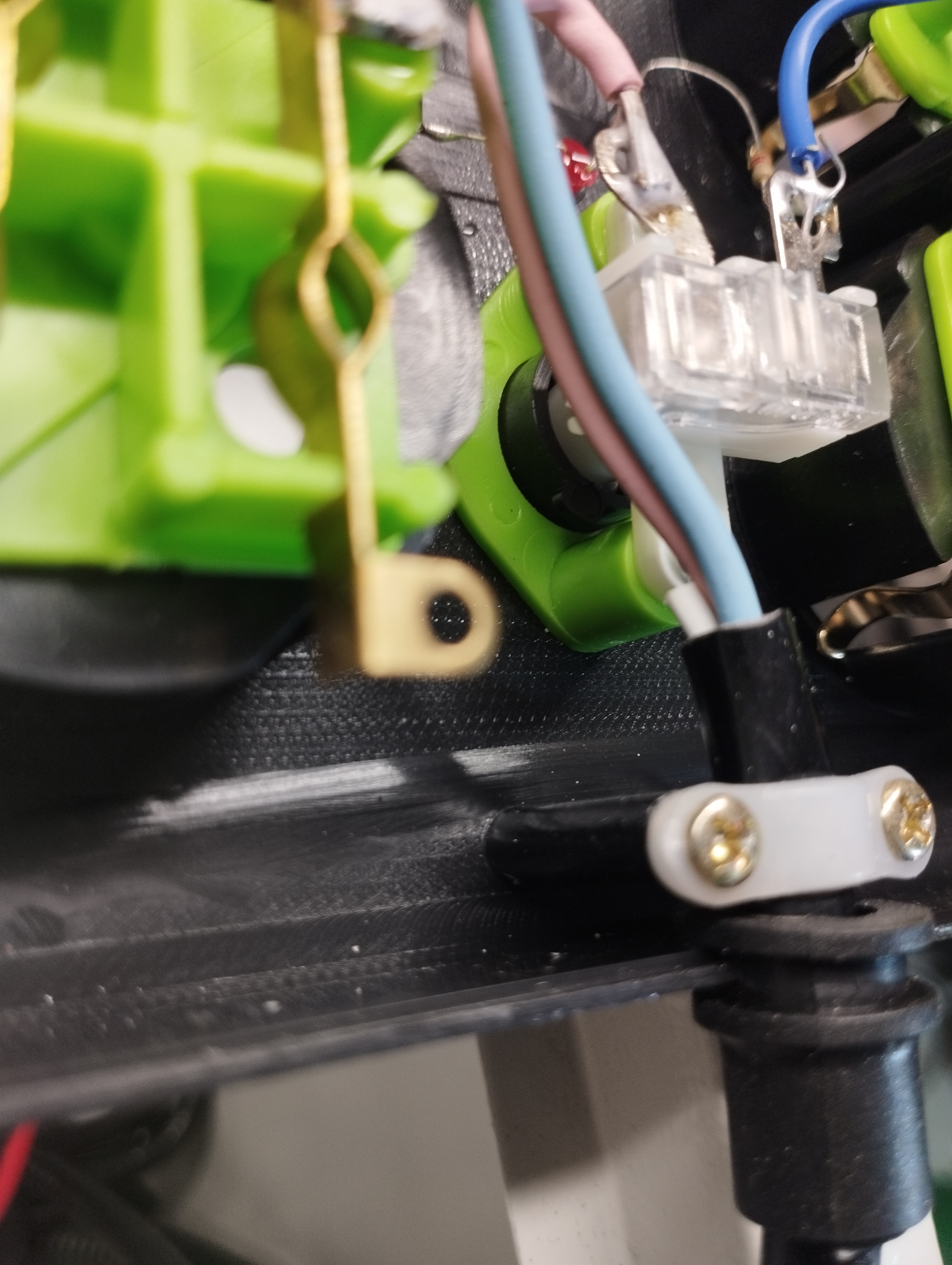

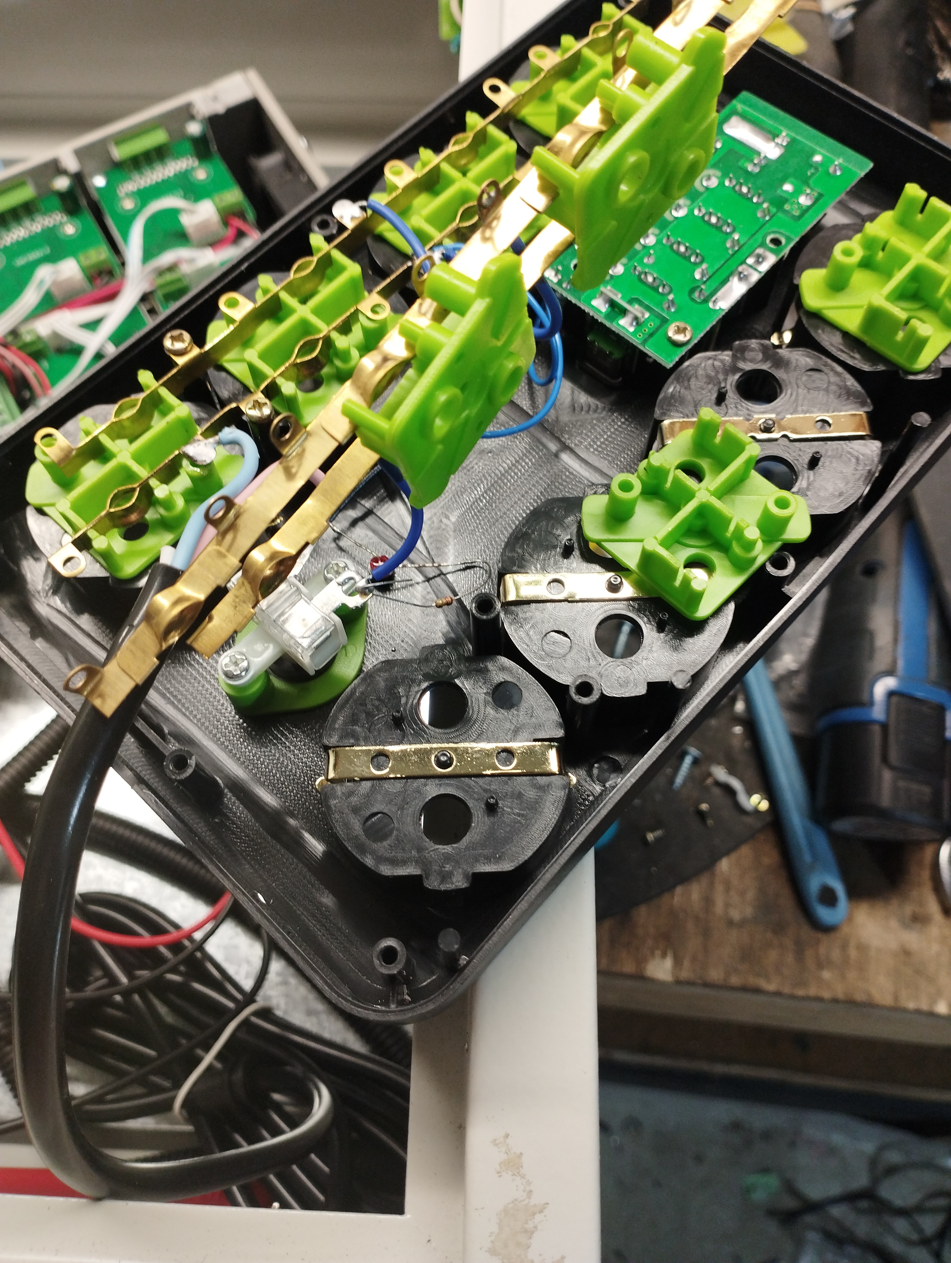

Фонит, а ещё по заводу не было заземления в принципе третьего провода не было, зато была не плохая бутафория в виде ножек заземления..., я им такой отзыв оставил, возбудили не то слово! Пришлось менять провод, и припаивать провода заземления перед установкой в электро шкафчик) Дурят нашего брата (
IMG_20250416_065702.jpg (1869 просмотров) <a class='original' href='./download/file.php?id=213901&mode=view' target=_blank>Загрузить оригинал (3.24 МБ)</a>
photo2943058953661684994.jpeg (1869 просмотров) <a class='original' href='./download/file.php?id=213902&mode=view' target=_blank>Загрузить оригинал (4.57 МБ)</a>

DimaZhuk, a где на схеме "usb-зарядка"?
А есть еще адепты использования usb-зарядок в качестве стабилизированного источника питания? Озовитесь! У вас работает что-нибудь? Что?

DimaZhuk писал(а): ↑ Дурят нашего брата
Запитайте свои usb от usb компьютера. А эту зарядку подальше в сторону отодвиньте или отпаяйте.
Посмотрите на результат.

DimaZhuk писал(а): ↑27 апр 2025, 12:25 Я как то не предал значения этому USB, воткнул туда только 5V подсветку станков, что бы в потьмах не работать
А контроллер от чего запитан?
Где схема подключений?

Контроллер запитан 5v USB и 24V от БП что управляет драйверами
