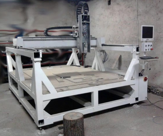

а какая длина на фото ?

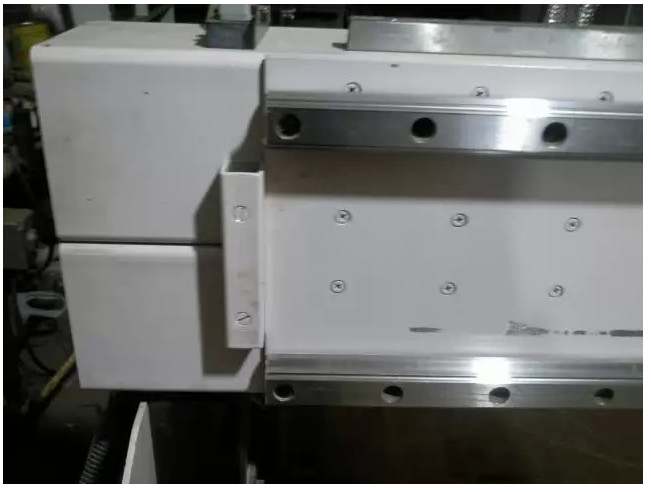

А какая длинна рельса на портале?
Длина рельс на портале 1260мм.
Все делается обычной болгаркой.
Поподробнее можешь рассказать если конечно не секрет фирмы :) Что это у тебя висит, поверочная линейка? Кстати как то знакомая станина, случайно это не ваше творение:

nkp писал(а):а какая длина на фото ?
2500 мм.
Боотур писал(а):Поподробнее можешь рассказать если конечно не секрет фирмы :) Что это у тебя висит, поверочная линейка?
Висит мостик 1600 мм. Подробнее по технологии - вот тут и далее по разделу http://www.chipmaker.ru/topic/72362/.
Боотур писал(а): Кстати как то знакомая станина, случайно это не ваше творение:
Нет, это мой первый долгострой такого масштаба :)

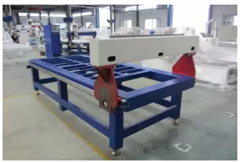

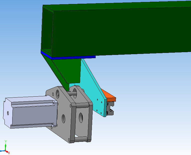

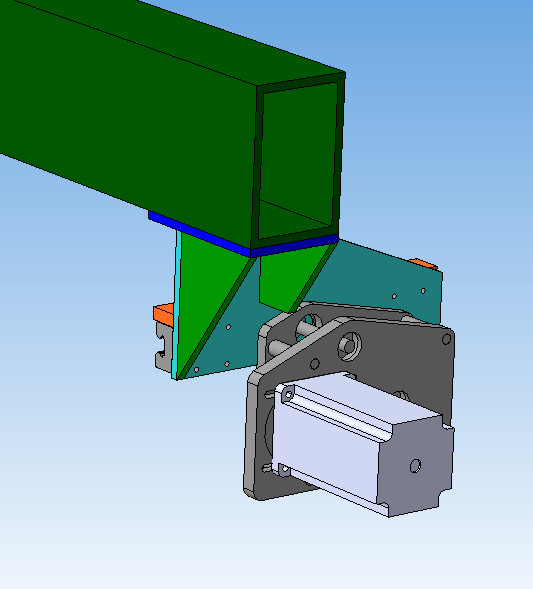

Переделал опору портала, на этот раз будет из листового металла толщиной 8мм, за неимением алюминия. Может мне заказать детали опоры портала из ала на стороне и собрать у себя на болтах? У кого какие мнения, кто выручить?
вариант из листа 2.jpg (4650 просмотров) <a class='original' href='./download/file.php?id=18628&mode=view' target=_blank>Загрузить оригинал (48.3 КБ)</a>
вариант из листа1.jpg (4650 просмотров) <a class='original' href='./download/file.php?id=18629&mode=view' target=_blank>Загрузить оригинал (58.96 КБ)</a>

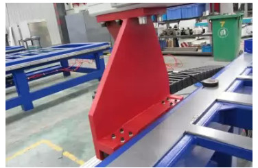

Вот опоры станка Beaver 2513 AVT6 из листа металла
2013-09-15_234639.jpg (4650 просмотров) <a class='original' href='./download/file.php?id=18630&mode=view' target=_blank>Загрузить оригинал (31.92 КБ)</a>
2013-09-15_234715.jpg (4650 просмотров) <a class='original' href='./download/file.php?id=18631&mode=view' target=_blank>Загрузить оригинал (36.19 КБ)</a>

Боотур писал(а):Может мне заказать детали опоры портала из ала на стороне и собрать у себя на болтах? У кого какие мнения, кто выручить?
Нарезать из стали на плазме или лазере, потом сварить, отжечь и обработать.
Дело в том что, нет ни плазмы ни лазера, даже вряд ли найду такое в городе. Сварить и отжечь можно но каким способом :wik: Мне нужна технология сварки чтоб не повело :thinking:

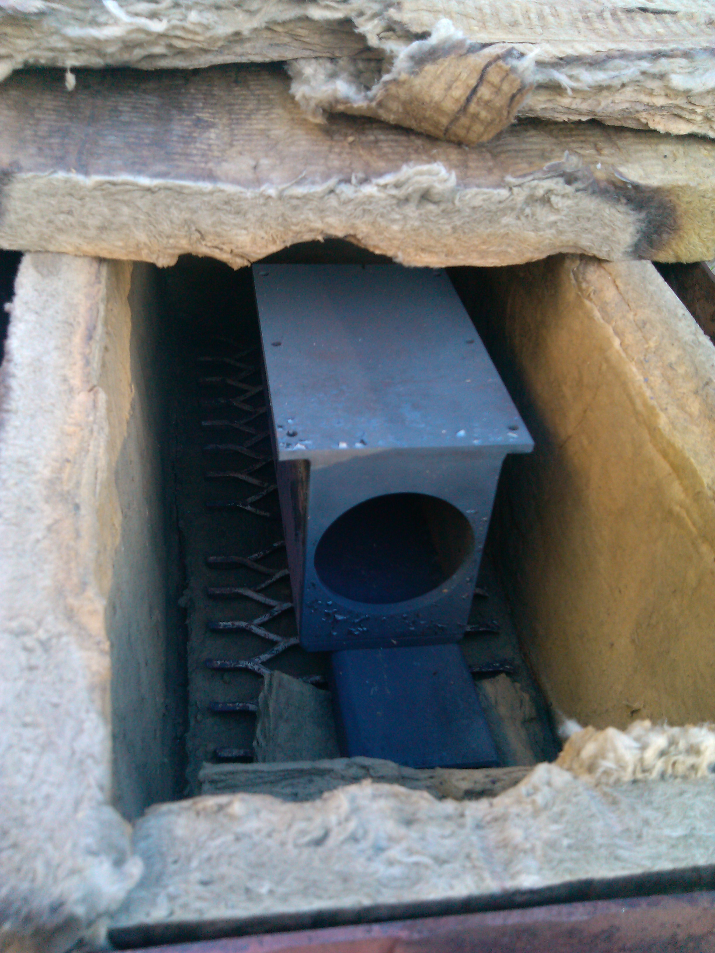

Боотур писал(а): Мне нужна технология сварки чтоб не повело :thinking:
Нет такой технологии. Поводки можно минимизировать, но для этого нужно городить мощные кондукторы, поэтому для штучного изделия проще заложить припуски под обработку побольше, сварить, отжечь и отфрезеровать или отшлифовать вчистовую. Отжиг небольших деталей делается на коленке.
Мангал, найденный в цехе, лист какой-то теплоизоляции и пропановая кровельная горелка :

А что у тебя это там - портал?
Если так то опоры сварить, отжечь, потом шабрение болгаркой. Да, как то перспектива геморойная :freak:
Начинаю склоняться к заказу деталей из ала по моим чертежам, у кого фрезер по металлу и достаток ала? Кто поможет?

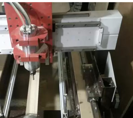

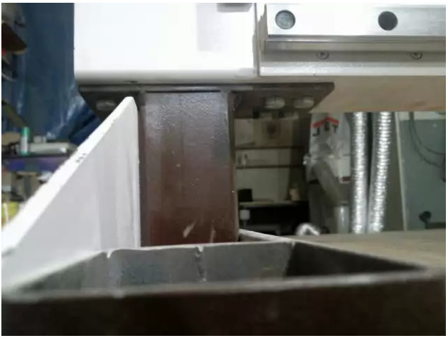

Вот портал из труб 100х100х3мм и листа 4мм., тоже вариант, что скажете?
балка 100х100х3.jpg (4535 просмотров) <a class='original' href='./download/file.php?id=18659&mode=view' target=_blank>Загрузить оригинал (42.1 КБ)</a>
стойка.jpg (4535 просмотров) <a class='original' href='./download/file.php?id=18661&mode=view' target=_blank>Загрузить оригинал (49.01 КБ)</a>
опора.jpg (4535 просмотров) <a class='original' href='./download/file.php?id=18662&mode=view' target=_blank>Загрузить оригинал (40.62 КБ)</a>
Написал создателю в личку - пока нет ответа.

Боотур писал(а):Я нахожусь в селе Сымах-вот мои координаты: широта-61.55 долгота-130.57 надеюсь найдете, кругом тайга :D
Да, это уже сложнее. В Якутске вообще никакого фрезера найти нельзя?
Боотур писал(а):А что у тебя это там - портал?
Нога портала.
Я в принципе могу помочь, но это будет очень не быстро, работы полно.
