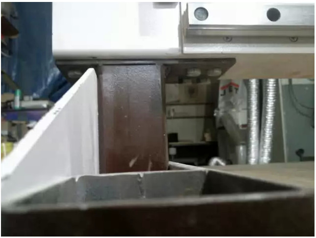

А какая длинна рельса на портале?
Длина рельс на портале 1260мм.
Все делается обычной болгаркой.
Поподробнее можешь рассказать если конечно не секрет фирмы :) Что это у тебя висит, поверочная линейка? Кстати как то знакомая станина, случайно это не ваше творение:

nkp писал(а):а какая длина на фото ?
2500 мм.
Боотур писал(а):Поподробнее можешь рассказать если конечно не секрет фирмы :) Что это у тебя висит, поверочная линейка?
Висит мостик 1600 мм. Подробнее по технологии - вот тут и далее по разделу http://www.chipmaker.ru/topic/72362/.
Боотур писал(а): Кстати как то знакомая станина, случайно это не ваше творение:
Нет, это мой первый долгострой такого масштаба :)

Переделал опору портала, на этот раз будет из листового металла толщиной 8мм, за неимением алюминия. Может мне заказать детали опоры портала из ала на стороне и собрать у себя на болтах? У кого какие мнения, кто выручить?

Боотур писал(а):Может мне заказать детали опоры портала из ала на стороне и собрать у себя на болтах? У кого какие мнения, кто выручить?
Нарезать из стали на плазме или лазере, потом сварить, отжечь и обработать.
Дело в том что, нет ни плазмы ни лазера, даже вряд ли найду такое в городе. Сварить и отжечь можно но каким способом :wik: Мне нужна технология сварки чтоб не повело :thinking:

Боотур писал(а):Дело в том что, нет ни плазмы ни лазера, даже вряд ли найду такое в городе.
Какой город-то?
Боотур писал(а): Мне нужна технология сварки чтоб не повело :thinking:
Нет такой технологии. Поводки можно минимизировать, но для этого нужно городить мощные кондукторы, поэтому для штучного изделия проще заложить припуски под обработку побольше, сварить, отжечь и отфрезеровать или отшлифовать вчистовую. Отжиг небольших деталей делается на коленке.

А что у тебя это там - портал?
Если так то опоры сварить, отжечь, потом шабрение болгаркой. Да, как то перспектива геморойная :freak:
Начинаю склоняться к заказу деталей из ала по моим чертежам, у кого фрезер по металлу и достаток ала? Кто поможет?
Re: Проект станка с рабочим полем 2200х1200х200мм
Боотур писал(а):Если так то опоры сварить, отжечь, потом шабрение болгаркой. Да, как то перспектива геморойная
а ты как хотел, тяп ляп сварил и готово :)

Вот портал из труб 100х100х3мм и листа 4мм., тоже вариант, что скажете?

Боотур писал(а):А что у тебя это там - портал?
Нога портала.
Я в принципе могу помочь, но это будет очень не быстро, работы полно.
