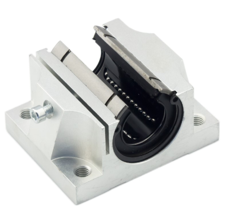

Можно и 16 мм цилиндрические рельсы поставить - разницы не будет, только вес меньше.
Но при условии, что усилие будет приходиться на элементы рамы / портала.
Каретки - вот такие покупай.
tbr25_800_0.jpg (3272 просмотра) <a class='original' href='./download/file.php?id=18104&sid=8bfd122b237c6ec89b9465c4012749ad&mode=view' target=_blank>Загрузить оригинал (50.07 КБ)</a>
Они с регулировкой преднатяга / выборкой люфта.
Намного лучше любых других.
Станок с люфтами не сможет нормально работать.
На цилиндрических рельсах и с такими каретками станок будет намного, намного лучше работать, чем на цилиндрических валах.

michael-yurov писал(а): вот такие покупай.
какойто очень китайский инженер проектировал это чудо. чуть потяни и подшипник выскользнет из каретки.
не говоря уже о несущей способности.

michael-yurov писал(а): Можно и 16 мм цилиндрические рельсы поставить - разницы не будет, только вес меньше.
Это серия TBR? У PureLogic вроде такие же есть, но без прорези (узенькой). Или это вообще не то?
Y, походу тоже надо на рельсы переделывать.

Алексс писал(а):какойто очень китайский инженер проектировал это чудо. чуть потяни и подшипник выскользнет из каретки.
Не выскользнет - потрудись кликнуть в картинку и рассмотреть в большем увеличении. :hehehe:
Несущую способность ты с чем сравниваешь?

UAVpilot писал(а):потрудись
даже на форуме работать заставляют... куда катица этот мир.
он конечно не выскочит, это так сказать аллегория была. но при нагрузке ноги, вы поняли что, будут раздвигаться :) в станкостроении это не приветствуется :)
UAVpilot писал(а):с чем сравниваешь
со случаем когда подшипник будет целиком (до края) обнят кареткой.

aaleksander писал(а):На Z, пожалуй, оставлю цилиндрические, 12мм.
12-е уж совсем тоненькие...
Поставь каретки такие же, как советовал выше. Понимаю, что они раза в 2 дороже, чем без регулировки, но они намного лучше будут работать.
С обычными без регулировки - как повезет. Может и сносно будут работать, а может и болтаться будут...
А у станка если будет хоть небольшой люфт - это уже фигня а не станок получается.

Алексс писал(а):он конечно не выскочит, это так сказать аллегория была. но при нагрузке ноги, вы поняли что, будут раздвигаться в станкостроении это не приветствуется
Там усилие потребуется тонн в 10, чтобы он выскочил, если не больше.
Я когда затянул слишком сильно - у меня из блока с хрустом половинки шариков высыпались.
А вот вал под нагрузкой в несколько десятков килограммов прогнется на миллиметры - вот это точно не приветствуется.

На каретках SBR тоже есть болты сбоку, правда без прорези... Не знаю, насколько такая прорезь сможет улучшить работу подшипника...
Re: Проектирую станок, подскажите по направляющим.
Всётаки подшипник сдавливается не в одной точке.

UAVpilot писал(а):Всётаки подшипник сдавливается не в одной точке.
Я не думаю, что эта стенка алюминия толщиной в 2мм сильно повлияет на точку сдавливания... Хотя...
Если я правильно помню чему меня учили, то ширина пятна приложения силы увеличивается примерно на две толщины этой алюминивой стенки... :idiot:
