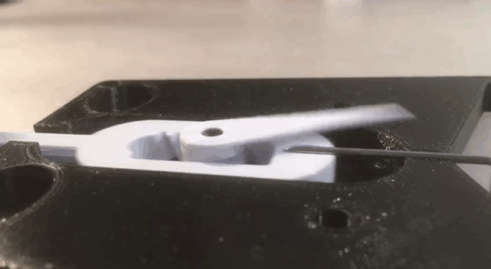

Настоящим докладываю: люфы нету! :hehehe:
Напечатал тестовую шестеренку и рейку по модулю 1, отлепил, поелозил - получил тактильное удовольствие :hottabych:

andrey_t
отлично, сообщите о таком чуде народу с реечным приводом, они бедные мучаются с люфтами
а серьезно в механизме либо есть люфты, либо есть упругая деталька убирающая люфты либо механизм неподвижный
в вашем случае шестернка прижимается к рейке пальцами упруго

andrey_t писал(а): ↑ а серьезно в механизме либо есть люфты, либо есть упругая деталька убирающая люфты
Да понятно. Предположим, в зубчатой передаче, где расстояние между гребнями зубов = 1мм будет люфт в 0.1 мм.
Это даст болтание стрелки в 1,5-2 градуса. Пусть даже 5 градусов. Ну и что это для "прибора", измеряющего в попугаях?

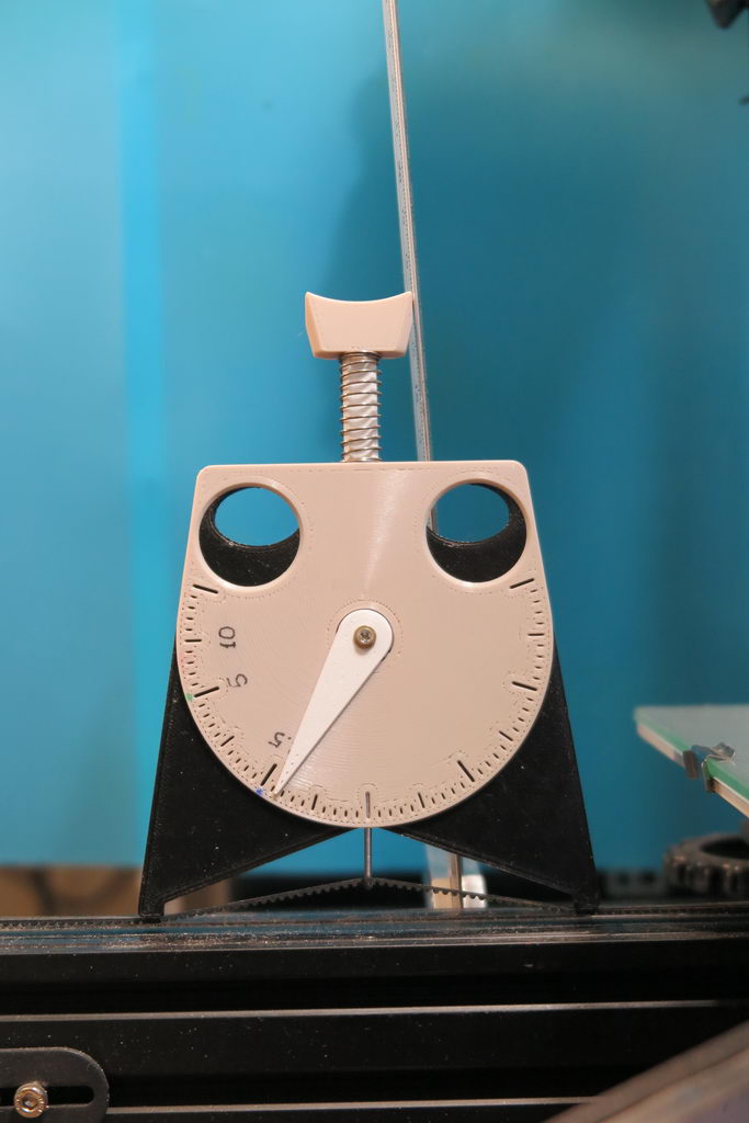

Сделал я прототип тензиометра, откалибровал и замерил натяжение ремней на своем принтере.
Оказалось в среднем 25Н. Это ниже, чем рекомендуют некоторые знатоки (40-50Н).
Но я со всей дури не могу натянуть сильнее. Выровняю, так и оставлю.

Курдль писал(а): ↑15 апр 2025, 21:48 Оказалось в среднем 25Н. Это ниже, чем рекомендуют некоторые знатоки (40-50Н). Но я со всей дури не могу натянуть сильнее.
Но вопрос об оптимальном натяжении остался открытым. Выскажу еще одно соображение. Натяжение ремня напрямую связано с радиальной нагрузкой на вал двигателя. Причем, если охват вала равен 180 град (как у меня), то радиальная нагрузка в два раза выше натяжения. В то же время, согласно например
https://img.equaline.ru/files/1/6632/32 ... %D0%B8.pdf
"Макс. допустимая радиальная нагрузка на вал, (Н) на расстоянии 20мм от фланца для вала 5 мм диаметром не превышает 28 Н." Возникает вопрос: а стоит ли тогда ориентироваться на мнение таких знатоков?
Курдль, вспомнилось, что я как-то рассказывал Вам о том, что для 775 движка с валом тоже 5 мм, приложение к валу радиального усилия в 5 кг приводило у меня к остаточному изгибу вала на 0,02 мм. Т.е. предел упругой деформации для такого вала был уже превышен. Может быть не стоит гнаться за максимальным натяжением для наших условий. Тем более, что мы не знаем из какой конкретной стали сделаны валы ваших двигателей. А биение вала будет приводить к периодической ошибке в длине шага.

Pens писал(а): ↑ Курдль, вспомнилось, что я как-то рассказывал Вам о том, что для 775 движка с валом тоже 5 мм, приложение к валу радиального усилия в 5 кг приводило у меня к остаточному изгибу вала на 0,02 мм.
У Вас прекрасный двигатель! Мой давал 0,05 мм изгиба под нагрузкой 0,5 Кгс
load_testig.png (4614 просмотров) <a class='original' href='./download/file.php?id=213839&mode=view' target=_blank>Загрузить оригинал (1.13 МБ)</a>
Pens писал(а): Натяжение ремня напрямую связано с радиальной нагрузкой на вал двигателя.
Это одна из главных причин, почему я озаботился этим вопросом. Я печатаю не каждый день, а дай Бог раз в месяц. Всё это время валы двигателя находятся под однонаправленной нагрузкой, что приводит к их необратимому изгибу. Ремням натяжение также на пользу не идет.
Так вот, почему бы не ослаблять ремни на время простоя?.. Но тогда надо иметь инструмент для их быстрой "настройки".
Теперь он у меня есть :hottabych:
К тому же я неплохо освоил проектирование и изготовление зубчатых передач на 3D принтере :hammer: :rasp: :pliers: :stangen:
video_2025-04-15_18-27-52.gif (4614 просмотров) <a class='original' href='./download/file.php?id=213840&mode=view' target=_blank>Загрузить оригинал (6.14 МБ)</a>
