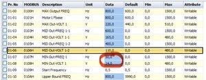

Дядьки, подскажите, где я ошибся? Не пойму. Вроде у меня мин 50гц, 14 (по расчетам 13,75) или я не туда указал?!

Re: GDL110-30-24Z/4,5 сильно греется
Сообщение Лодочник »
Zobakka писал(а): 01 июл 2024, 11:03 Дядьки, подскажите, где я ошибся? Не пойму. Вроде у меня мин 50гц, 14 (по расчетам 13,75) или я не туда указал?!
Нормально тут все, это я не туда в первый раз посмотрел...
Кстати, посмотри, какой ток показывает и напряжение на панельке? Соответствует расчетном у графику?

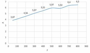

Сделал частотно-амперный график. Выводы никакие не напрашиваются.

Лодочник
Сообщения: 2031
Репутация: 1835
Откуда: г.Королев
Это без нагрузки? Без нагрузки ток почти не меняется от частоты. У меня шпиндель другой, 3.5кВт 380В, но частоник тоже MS300, правда до 600Гц. Ток 1.8-1.9 А, не зависимо от частоты.

Сообщение Zobakka »
Это без нагрузки. Мне кажется ток великоват, но что с этим делать я не знаю
