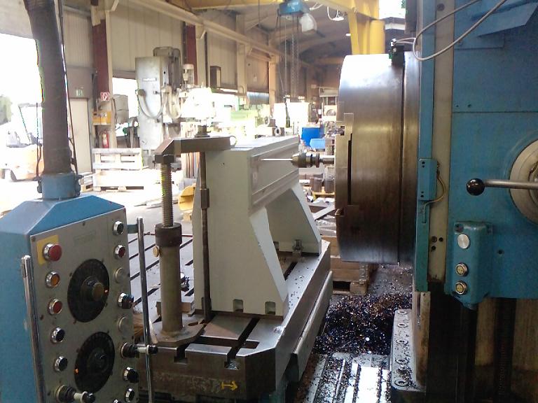

Вот что определяет точность гранитных станков.
5a2fll.jpg (4828 просмотров) <a class='original' href='./download/file.php?id=17647&mode=view' target=_blank>Загрузить оригинал (98.32 КБ)</a>
(http://i39.tinypic.com/5a2fll.jpg)
Re: Портальный фрезер из полимербетона
Во, это рулез

Я фото выкладывал к тому что без дальнейшей обработки гранит сам собой точным не станет.
Пишу в Китай, производителям станин, может быть они делают штучные заказы не дорого. По идеи станки вообще товар штучный.

Кстати портал который я выкладывал весит 200 кг. В квартире такую тяжесть не поставишь.
