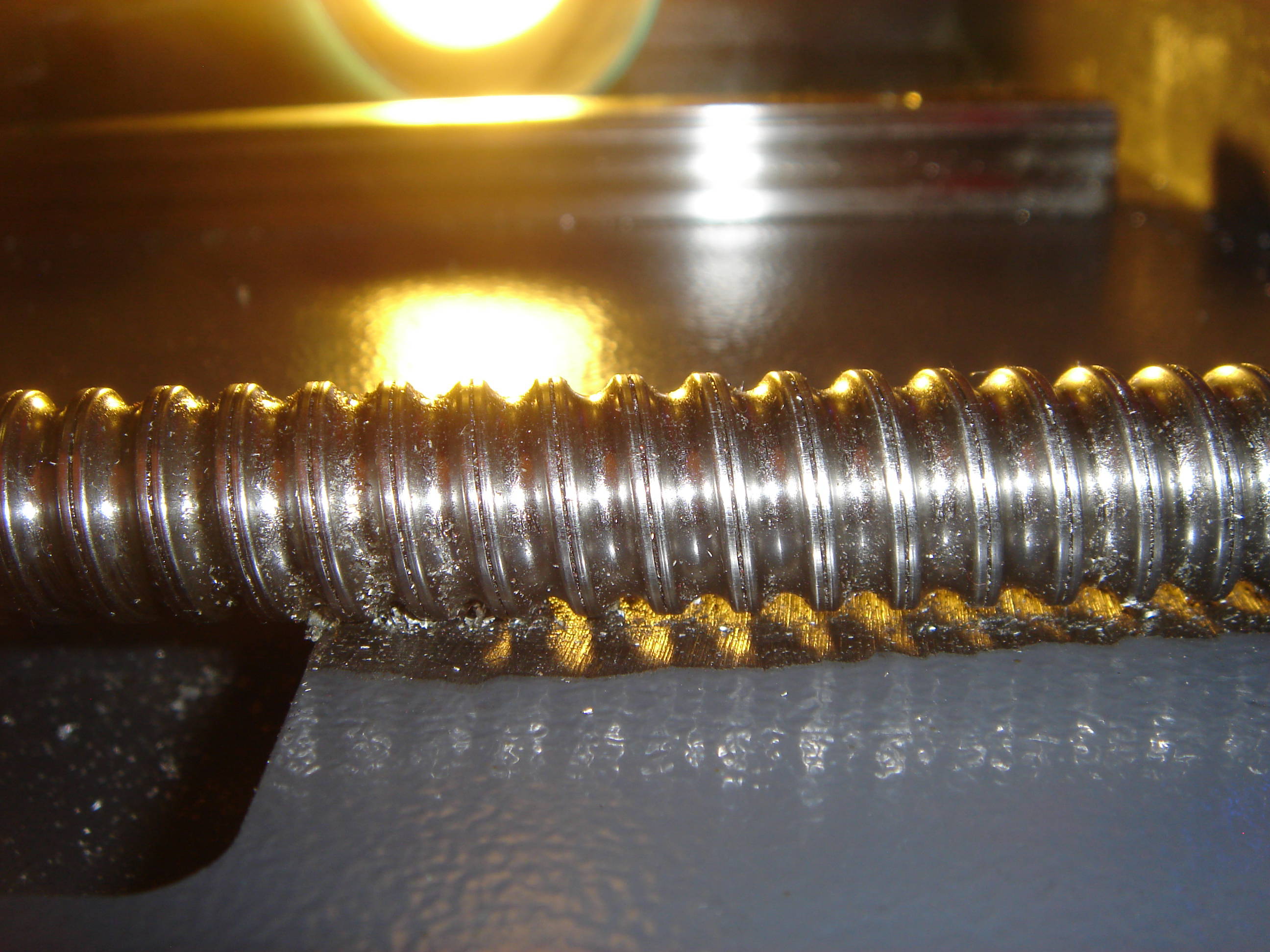

solion писал(а):Сразу хотелось бы сказать, что я его не использовал, а стружка, видимо, оттого, что они на нём фрезеровали рабочий стол или что-то делали на выставке.
Защиты наверно от стружки нет никакой
криво выточенная канавка для винта ШВП на оси У,
не совсем понял где именно?

aftaev писал(а):Защиты наверно от стружки нет никакой
Нет, винты ШВП по всем трём осям открыты стружке. Такого, кстати, даже на моих дешёвеньких Suda 3025S не было (да и концевики на них, кстати, работали ВСЕ :) ).
aftaev писал(а):

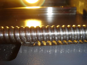

solion писал(а):криво выточенная канавка для винта ШВП на оси У,
При проектировании китайцы так расположили винт ШВП по оси У, что при реальном воплощении своей задумки оказалось, что винт лежит "ниже уровня моря" (т.е. дна станка). Поэтому они выточили вдоль всего винта (под винтом) в дне рабочей камеры - канаву. Не знаю, чем они её (эту канаву) штробили, но она получилась не очень ровная и по ширине, и по глубине.
кривая канавка.JPG (3114 просмотров) <a class='original' href='./download/file.php?id=17106&mode=view' target=_blank>Загрузить оригинал (448.57 КБ)</a>
Re: Отзыв о станке 4030 servo компании СК Роутер (как бы Рос
solion писал(а):Не знаю, чем они её (эту канаву) штробили, но она получилась не очень ровная и по ширине, и по глубине.
как как - на фрезерный кинули и на глаз фрезернули, вот еще выставлять для красоты :)
Только канавки не вижу, кроме засранной швп стружкой

aftaev писал(а):Только канавки не вижу, кроме засранной швп стружкой
Взгляните, пожалуйста, - это то место, где (неровно, вдоль винта) заканчивается краска.
