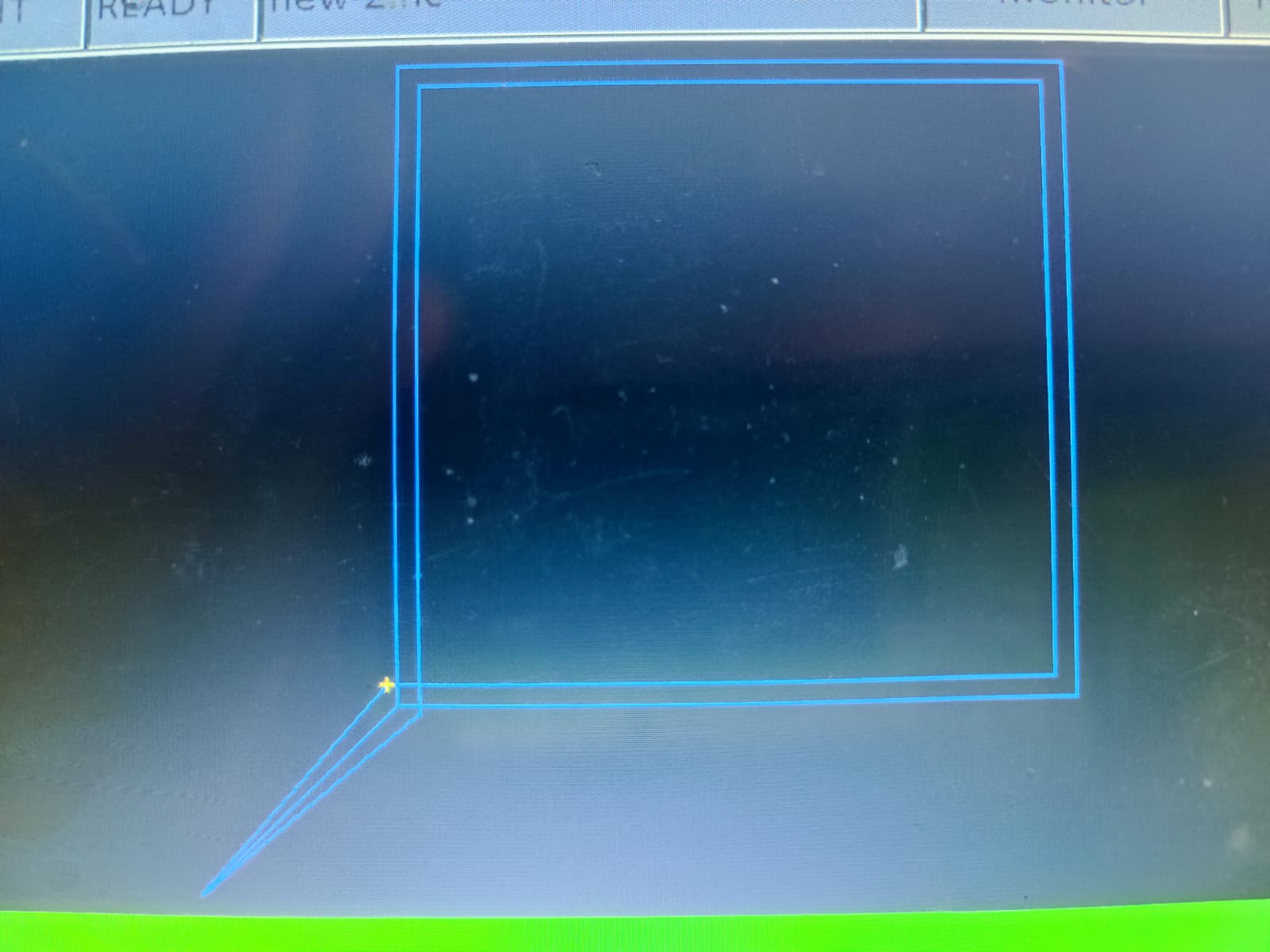

Besprizornik писал(а): ↑ Интересно даже, можно в пример ролик. У меня не работало и транспарант с руганью выбрасывал контролёр. При чём до глюка с зависанием просто нельзя было задать корректор, после лечения и задать нельзя и ругался на наличие 41/42
Мои примеры работают? Это можно посмотреть на симуляции.

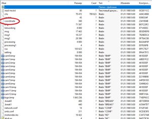

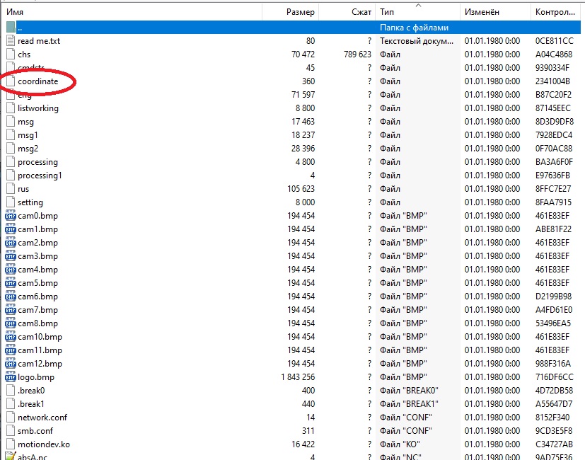

Когда Вы делаете бэкап системы, он таки есть в прошивке. Вот содержимое, типичного бэкапа:
Безымянный.jpg (2764 просмотра) <a class='original' href='./download/file.php?id=207716&mode=view' target=_blank>Загрузить оригинал (181.58 КБ)</a>

:-) Не будет она девственно чиста. Основная часть системных файлов, в том числе и сам Линукс, находится в недоступном для пользователя разделе. Они не перезаписываются при прошивке. Возможно, там как-то проверяется контрольная сумма этого файла, или ещё что-то. Но это факт. Достаточно 1 раз заменить или удалить coordinate, и уже ничего не поможет. Ни прошивки на старые версии. Ни вообще ничего. Я тоже влетел. И прошло немало времени, прежде чем я понял, в чём был косяк. Кстати, это одна из причин, почему производитель не может исправить некоторые глюки. Потому что они не в перезаписываемой части прошивки, а в постоянной.
