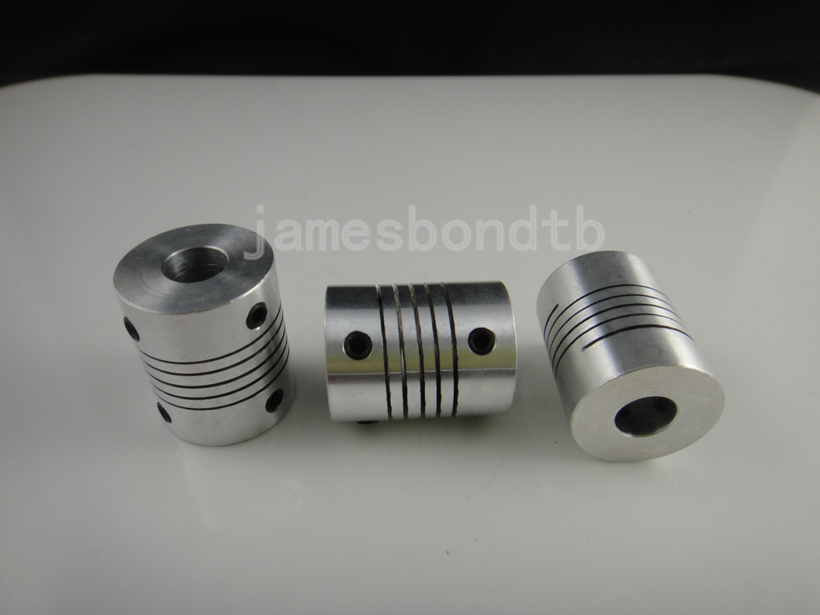

Муфту проверьте.

Муфта в порядке. Все муфты.Проверял.ukr-sasha писал(а):Муфту проверьте.

Если на станке спиральные муфты - то они могут сильно пакостить усиливая резонанс.
Если и правда такие муфты - первым же делом обмотай их изолентой - они будут намного меньше вибрировать.

Муфты - вот, если такие (самые дешевые), то явно стоит их чем то обмотать (изолентой или трубку резиновую надеть)
Может быть стоит попробовать переключить на ручное управление оборотами и, возможно, тогда будет меньше наводок на управляющие сигналы.
