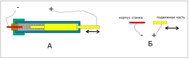

Вот и я думаю, что микрики не очень точные. А если сделать как на рисунке. Интересно будет точнее, или ещё хуже будет.
Или вообще один контакт закрепить на подвижной части, а другой на неподвижной, как на рисунку Б. Тогда повторяемость будет точная.
дАТЧИК.JPG (2230 просмотров) <a class='original' href='./download/file.php?id=206627&mode=view' target=_blank>Загрузить оригинал (23.25 КБ)</a>

Alex-Star7210 писал(а): ↑ или ещё хуже будет.
1. Будет вдавливать контакты друг в друга и деформировать их.
2. Сотку и индуктивные хорошо ловят. Чем короче дистанция чувствительности, тем они точнее. Я ставлю 2-х миллиметровые.
Железяка проезжает сбоку в миллиметре от головки датчика, чтоб не раздавила. (см.п.1)

Alex-Star7210 писал(а): ↑ Индуктивные или механические?
Зависит какую точность хотите получить. Возьмете дорогой Омрон механический- получите микроны, возьмете дешевый индуктивный с Али - получите плюс\минус пол пальца :)
