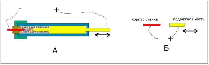

А какие датчики лучше использовать для Home? Индуктивные или механические?

Alex-Star7210 писал(а): ↑09 фев 2023, 13:02 А какие датчики лучше использовать для Home? Индуктивные или механические?
Требуемой точности и надёжности.
Механические можно сделать точнее индуктивных. Их и делают, только деньги не реальные.
А кому и микрик точный. Даже ненадежный. Пружины ломаются, контакты закисают, повторяемость хромает.

Вот и я думаю, что микрики не очень точные. А если сделать как на рисунке. Интересно будет точнее, или ещё хуже будет.
Или вообще один контакт закрепить на подвижной части, а другой на неподвижной, как на рисунку Б. Тогда повторяемость будет точная.

Alex-Star7210 писал(а): ↑ или ещё хуже будет.
1. Будет вдавливать контакты друг в друга и деформировать их.
2. Сотку и индуктивные хорошо ловят. Чем короче дистанция чувствительности, тем они точнее. Я ставлю 2-х миллиметровые.
Железяка проезжает сбоку в миллиметре от головки датчика, чтоб не раздавила. (см.п.1)
Сообщения: 3310
Re: Обнуление машинных координат Mach3
Alex-Star7210 писал(а): ↑ Индуктивные или механические?
Зависит какую точность хотите получить. Возьмете дорогой Омрон механический- получите микроны, возьмете дешевый индуктивный с Али - получите плюс\минус пол пальца :)
