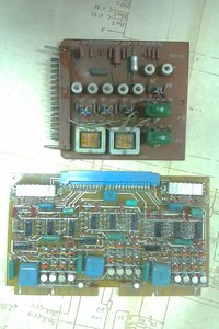

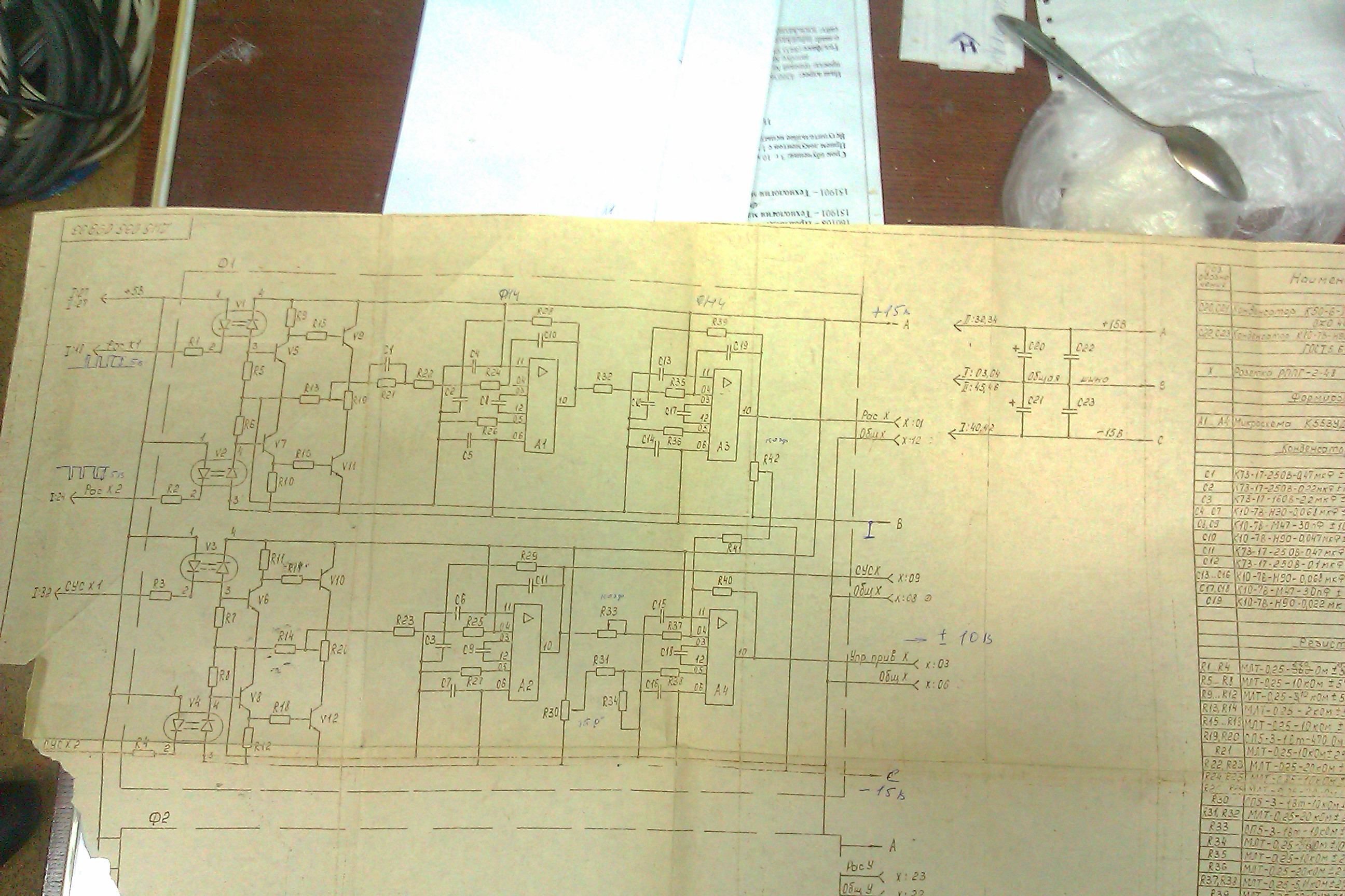

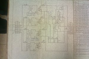

Валерий
Сообщения: 241
Зарегистрирован: 21 июл 2013, 21:01
Re: LinuxCNC LPT, ЭНКОДЕР с нуль меткой, ШИМ
Сообщение Валерий »
Вот схема формирователя сигналов привода -\+10в
есть на оптронах и на трансах по проще
использовать сигналы рас ттл сигнал 5в,сус просто не подключать.
Работает отлично,это штатная схема ЧПУ КУРС 332
