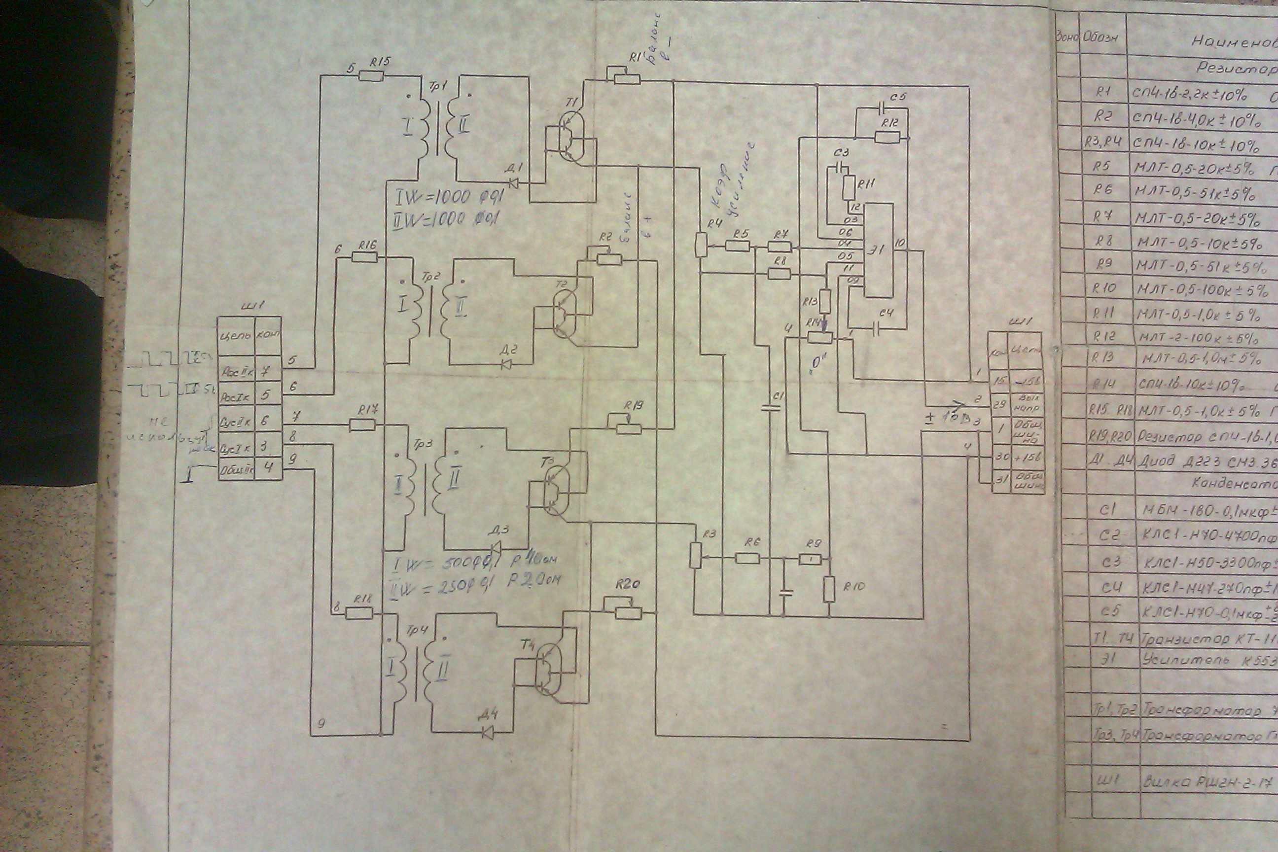

Валерий писал(а):упрвление +\-10
подскажите пожалуста как получить эти +\-10 вольт из LPT и LinuxCNC, про "8.5 PWMgen" я читал но не понял.

OSA писал(а):как получить эти +\-10 вольт из LPT
для управления приводом +\-10 вольт в подавляющем большинстве случаев "берут" с дополнительных плат , которые подключаются в том числе
к парпорту. Основной плюс такого решения - возможность обработки энкодеров с частотой , достаточной для нормальной работы станка.
Для емс это может быть Mesa или yapsc
Сообщения: 22776
Re: LinuxCNC LPT, ЭНКОДЕР с нуль меткой, ШИМ
С pwmgen выйдет 0-5В... Надо доп плату. Плюс, как написал nkp чтобы прочитать энкодер нужна большая скорость, обычно скорости lpt для этого не хватает.
Сообщения: 21923
Nick писал(а):С pwmgen выйдет 0-5В... Надо доп плату.
Не факт. Практически все приводы, позволяют перенастроить диапазон упр. напряжений.

Мне не ясен один момент
Nick писал(а):pwmgen выйдет 0-5В
эти вольты выходят с пина лпт также как степ или дир при спользовании степген?У меня привод Yaskawa SGDA-01AS
Сообщения: 9116
OSA писал(а):эти вольты выходят с пина лпт также как степ или дир при спользовании степген?
Нет, нужен аппаратный преобразователь ШИМ-напряжение. И только от него зависит диапазон выходных напряжений.

Serg-tmn писал(а): нужен аппаратный преобразователь ШИМ-напряжение.
для вращения сервы+\-10в. можно использовать то что используют для шпинделя?
Сообщения: 21923
Напрямую нельзя, ибо оно выдаёт только от 0 до +10V.

UAVpilot писал(а): только от 0 до +10V.
если я правильно понял то нехватает от 0 до -10в.для вращения в противоположную сторону?
Сообщения: 9116
Несложная схемка на ОУ поможет выправить ситуацию. Правда, может возникнуть проблема смещения нуля, поскольку он окажется посередине диапазона выходного напряжения преобразователя.
Сообщения: 21923
В pwmgen можно задать смещение. Однако надо учитывать, что при останове pwmgen (linuxcnc) привод получит команду максимальной скорости. Тут лучше использовать схему с переключением полярности по допю сигналу.
Или вообще применить Yapsc - всё в одном, заодно и проблемы со скоростью LPT не будет.
Сообщения: 9116
UAVpilot писал(а):Однако надо учитывать, что при останове pwmgen (linuxcnc) привод получит команду максимальной скорости.
Это да. Придется аппаратно (chargepump, например) отслеживать ситуацию и вовремя снимать Enable.
UAVpilot писал(а):Тут лучше использовать схему с переключением полярности по допю сигналу.
Несинхронность коммутации и pwmgen может привести к рысканью около нуля.

UAVpilot писал(а):Или вообще применить Yapsc
Скажите пожалуйста в качестве задания в япс можно отправить ШИМ или только СТЕП и ДИР ?
Сообщения: 21923
Только step/dir - он-же энкодер сам обрабатывает.
В принципе можно из него кусок схемы использовать, которая делает из ШИМ +-10В.

Вот схема формирователя сигналов привода -\+10в
есть на оптронах и на трансах по проще
использовать сигналы рас ттл сигнал 5в,сус просто не подключать.
Работает отлично,это штатная схема ЧПУ КУРС 332
