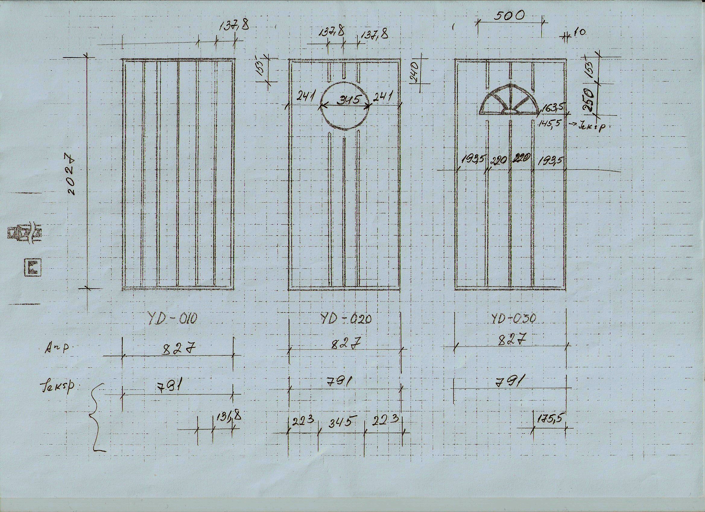

Фотки вешай прямо на форум, не надо файлообменники (под формой ответа есть кнопочка добавить вложения)!
Покажи какую будешь дверь делать?

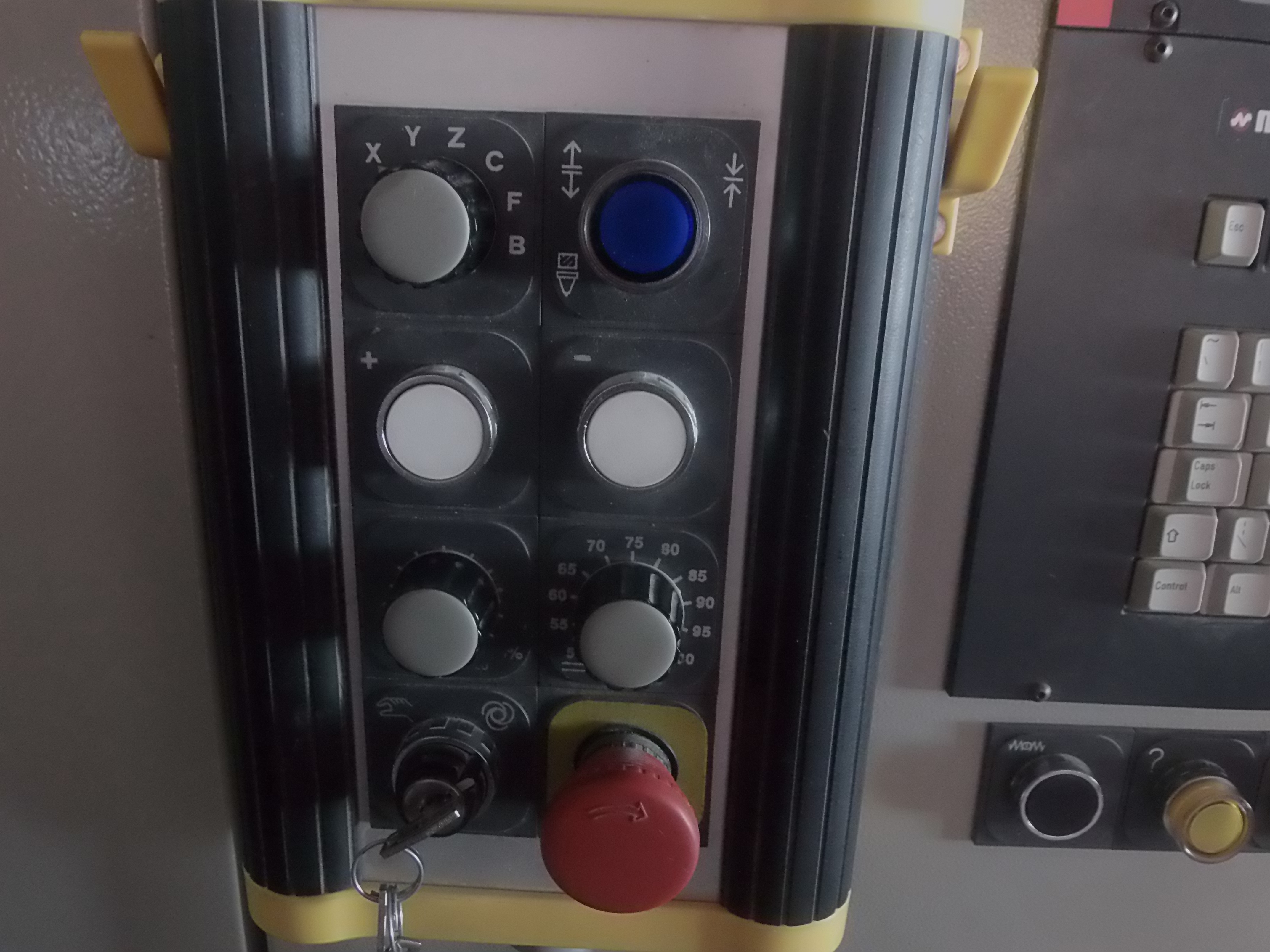

Господа такая проблема, как тут рекомендовали подвигать по осям - не получается! Да и многое не получалось, сначала не работал вакумник, потом лента опилок крутилась в другую сторону, это победили, а вот подвигать по осям никак! Включаю станок система говорит что все Ок, операторских месседжей нет, но на мониторе постоянно мигает HOME, (фото1), при нажатие кнопки +/- на пульте (фото2) ничего не происходит, переключаешь ключом на пульте на ручное управление, ничего не происходит хотя система сообщает что пульт готов к работе (фото3) плюс начинает мигать лампа со знаком вопроса справа от пульта она видна (фото2), в мануале говорится что это либо оси не стоят на нуле либо одна из осей достигла лимита движения, выставите оси. А как это сделать ? не ломиком ведь ? Посоветуйте как быть. .Чертеж дверей приложит, правда не знаю как это поможет.

сама была в такой ситуации и могу точно сказать,что одно без другого никак! Нужно хотя бы понять на что станок способен, чтобы его не загнать и оптимизировать уп, но все возможно - было бы желание!Mazdaz писал(а): начальника говорит что тебе это не надо ты "рисуй"(однако он же говорит что НИЧЕГО НЕ ЗНАЕТ по этой теме) но я то уже нарисовал, модель в автокаде есть. Надо ли изучать предмет фрез, чтобы грамотно юзать кам софт ?
А вы на кнопку хом нажимали и станок с места тоже не двигался? Руководство к пульту похожее в интернете не искали?

если по оси горит лемит она должна ехать в обратном от концевика направлении
страшновато давать советы можно попробовать выбрать ось на которой горит лемит и нажать кнопку HOME
по идее в этом случае либо выбраная ось либо все оси должны выставится по концевикам
я бы руку с красной кнопки не снимал вдруг тоже не туда поедет

Тоже не двигался. Руководство к пульту ? а что в нём может быть ? каким пальцем кнопку нажимать чтоб сработала ?LA-STIK писал(а): А вы на кнопку хом нажимали и станок с места тоже не двигался? Руководство к пульту похожее в интернете не искали?
Ребят вы троллите чтоле? Еще раз поясняю ничего никуда не едет! Пусть даже поедет "не туда" главное чтоб поехало!vovafed писал(а):если по оси горит лемит она должна ехать в обратном от концевика направлении

сделайте по подробней фото пульта справа от монитора на тех ни чего не разглядеть

а что там разглядывать то ? обычная клава, цифры, пейджАпДаун, шифт, ентэр, + MDI, TEST, HOME и им подобные, фото я то могу сделать завтра, но у меня вопрос конкретно по ошибке ХОУМ, я больше чем уверен что фото кнопок вам никак не поможет мне помочь.

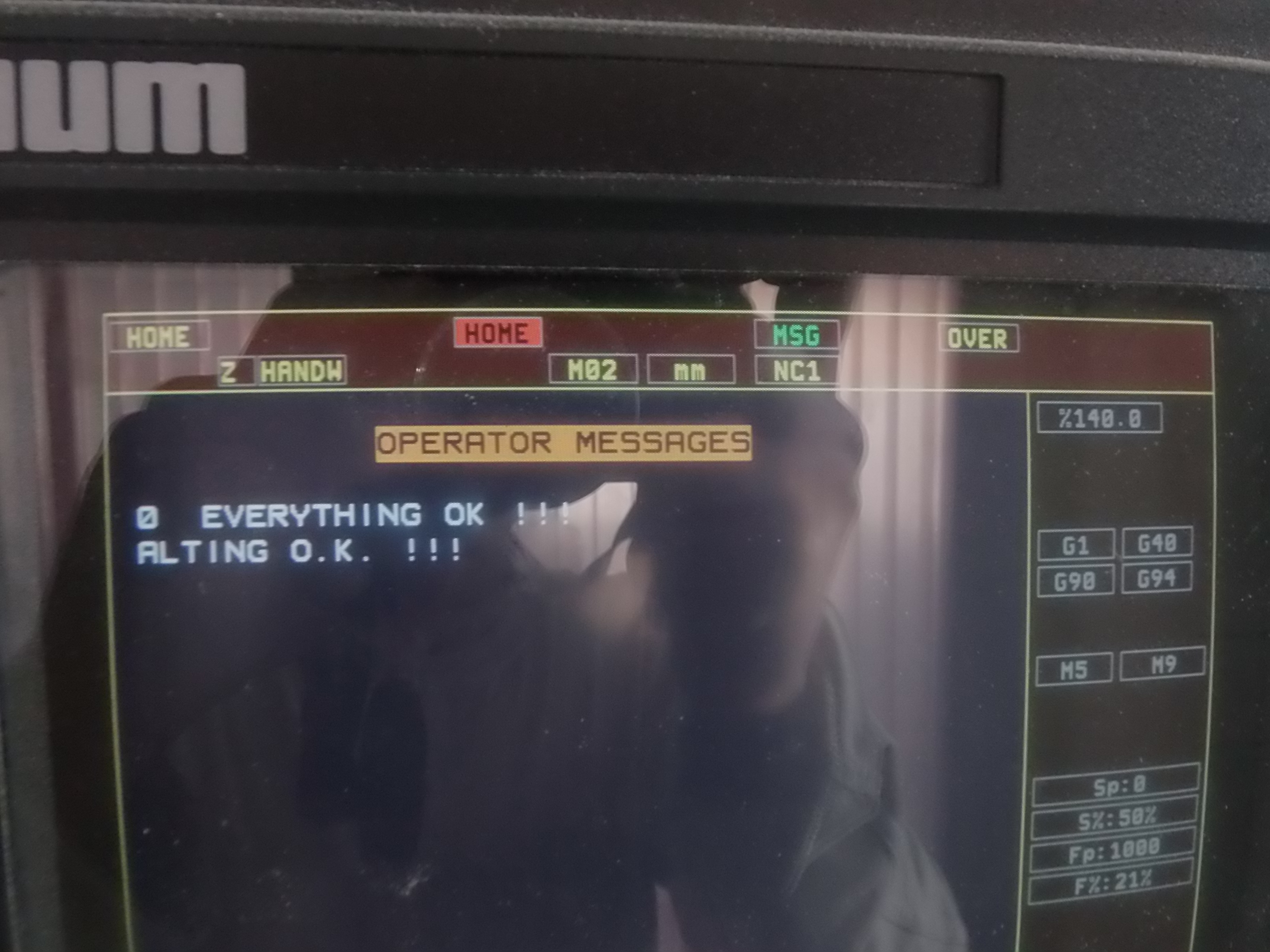

хом горит скорее всего потому что не выставлены оси скорее всего это не ошибка пределов станка

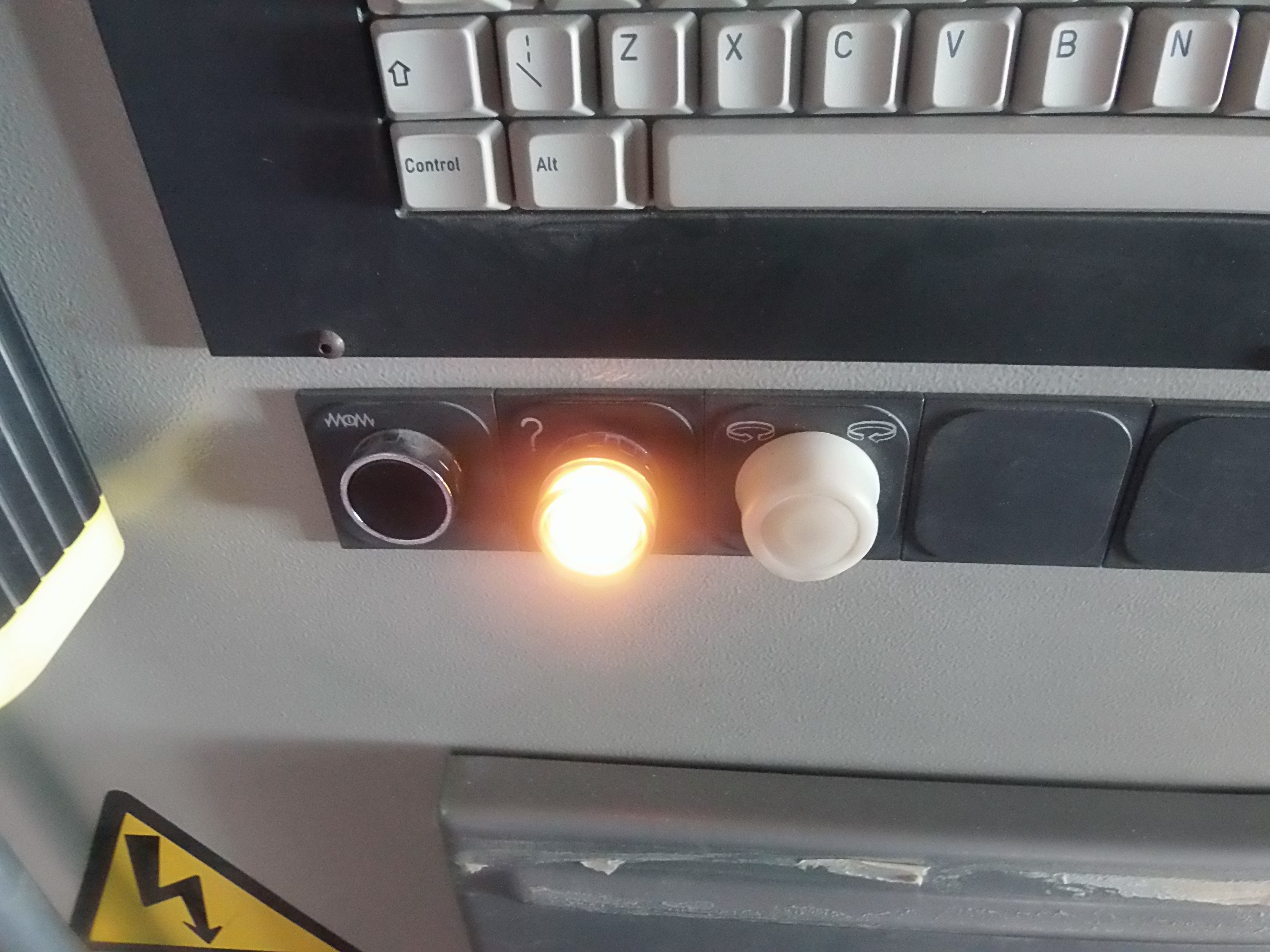

надо включить станок чтобы он перешел в активный режим должна быть кнопка или переключатель енабле или чтото подобное
двигатели в этом случае встанут на удержании тоесть провернуть рукой вал будет не возможно (не уверен что у вас это можно проверить скорее всего все закрыто)
потом пытатся двигать с пульта или выставлять хом
на простых станочках енабле дублируется кнопками f1 или f2

зеленая кнопочка на панели должна включать

кнопки Enable или чего то подобного нет, при нажатии на зеленую кнопку (старт программы я так понимаю) ничего не происходит.

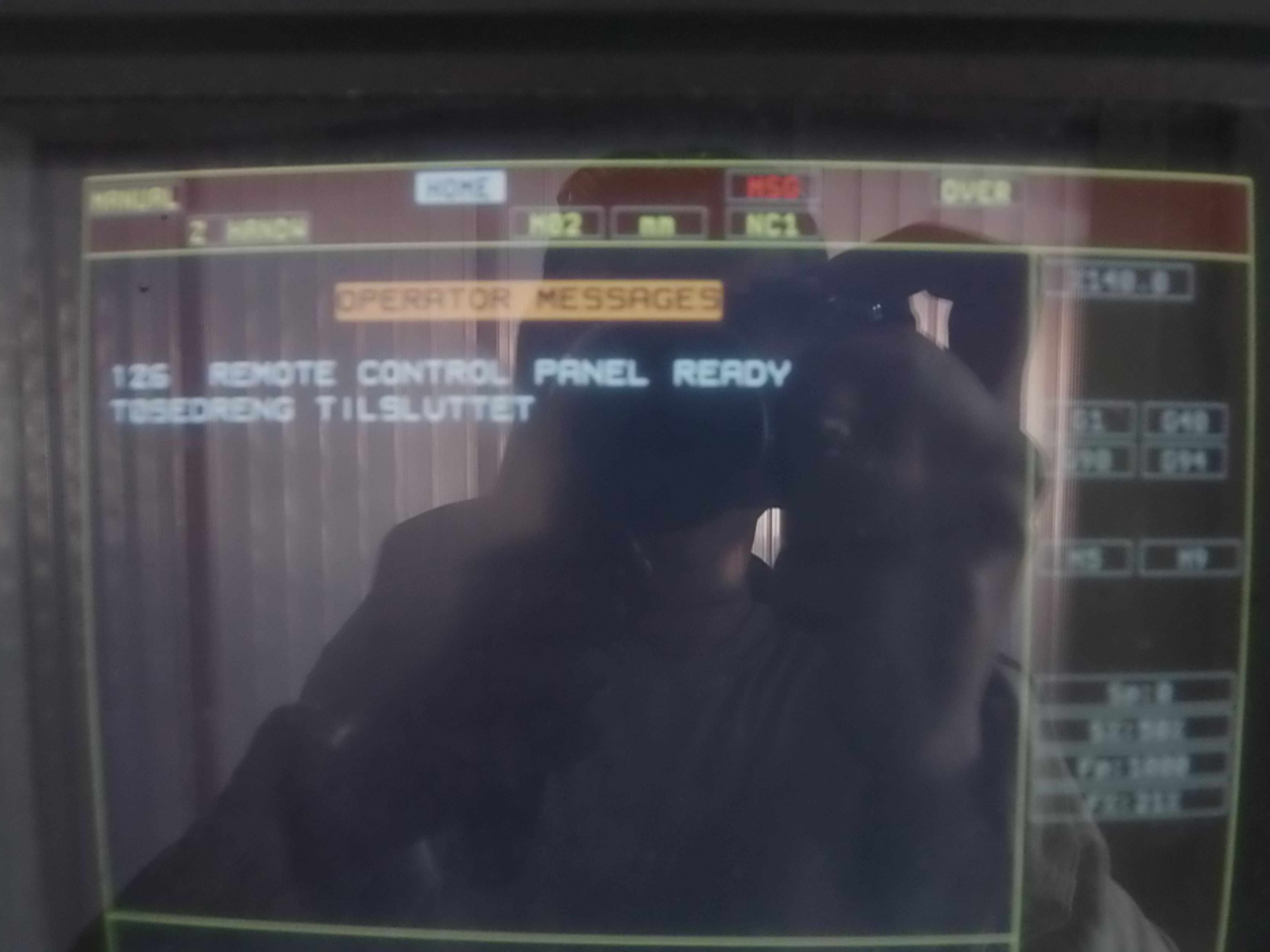

горит feed interruption прерывание подачи может действительно гдета на концевик наехал

эта ошибка исчезает когда запускаешь ленту опилок, Вова, посмотрите на фото не горит там то про что вы говорите!

кнопкой axis вродибы можно координаты осей выводить посмотреть бы что там
просто пытаюсь сопоставить с мануаломMazdaz писал(а):эта ошибка исчезает когда запускаешь ленту опилок, Вова, посмотрите на фото не горит там то про что вы говорите!
