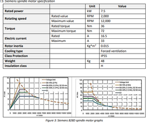

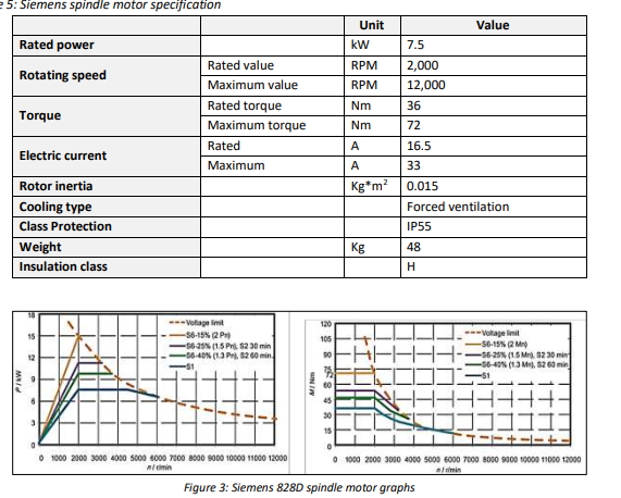

>Spindle Motor:2.2KW 14N 8000RPM
А не маловато ли?
На аналогичном https://us.syil.com/x7 по размерам ставят аж 7.5 / 11kw
Даже ноунейм китайцы ставят 3.7 / 7 kw
spind.png (1737 просмотров) <a class='original' href='./download/file.php?id=212867&mode=view' target=_blank>Загрузить оригинал (117.5 КБ)</a>
