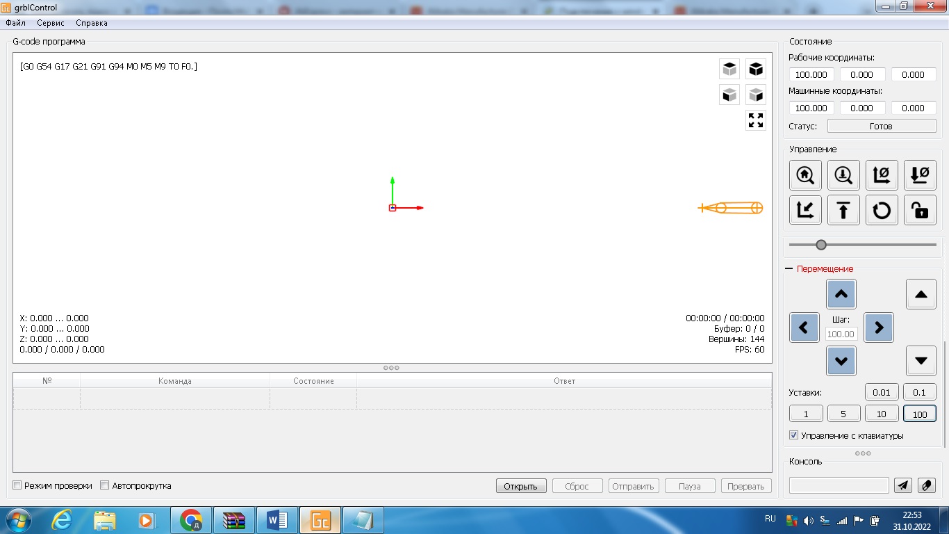

Подключение к windows китайского чпу grbl.
Новичок1
Сообщения: 31
Зарегистрирован: 21 окт 2022, 16:58
Re: Подключение к windows китайского чпу grbl.
Сообщение Новичок1 »
Новичок1 писал(а): 31 окт 2022, 22:46
Новичок1 писал(а): 31 окт 2022, 22:45
kfmut писал(а): 31 окт 2022, 22:27
Так не бывает, драйверы шаговых моторов только с силовым питанием работают. Ссылкой киньтесь на мануал к станку или тут к сообщению прицепите. И настройки grbl-прошивки бы неплохо поглядеть, если в прошивке стоят шаги на мм с учётом деления шага, а на плате задан перемычками целый шаг, то движки могут странные звуки издавать. Если на оси два мотора стоят, то ещё посмотрите, что они оба в нужную сторону крутятся(нужно скинуть при этом ремни или ослабить муфты до винтов).
https://msg.aliexpress.ru/?spm=a2g2w.or ... 1591368511
Там внутри в сообщениях, если доступно, все описание подключения
По Y два мотора. Крутят одинаково, но,при подаче с проги лево/право ссылаются на Y-ось

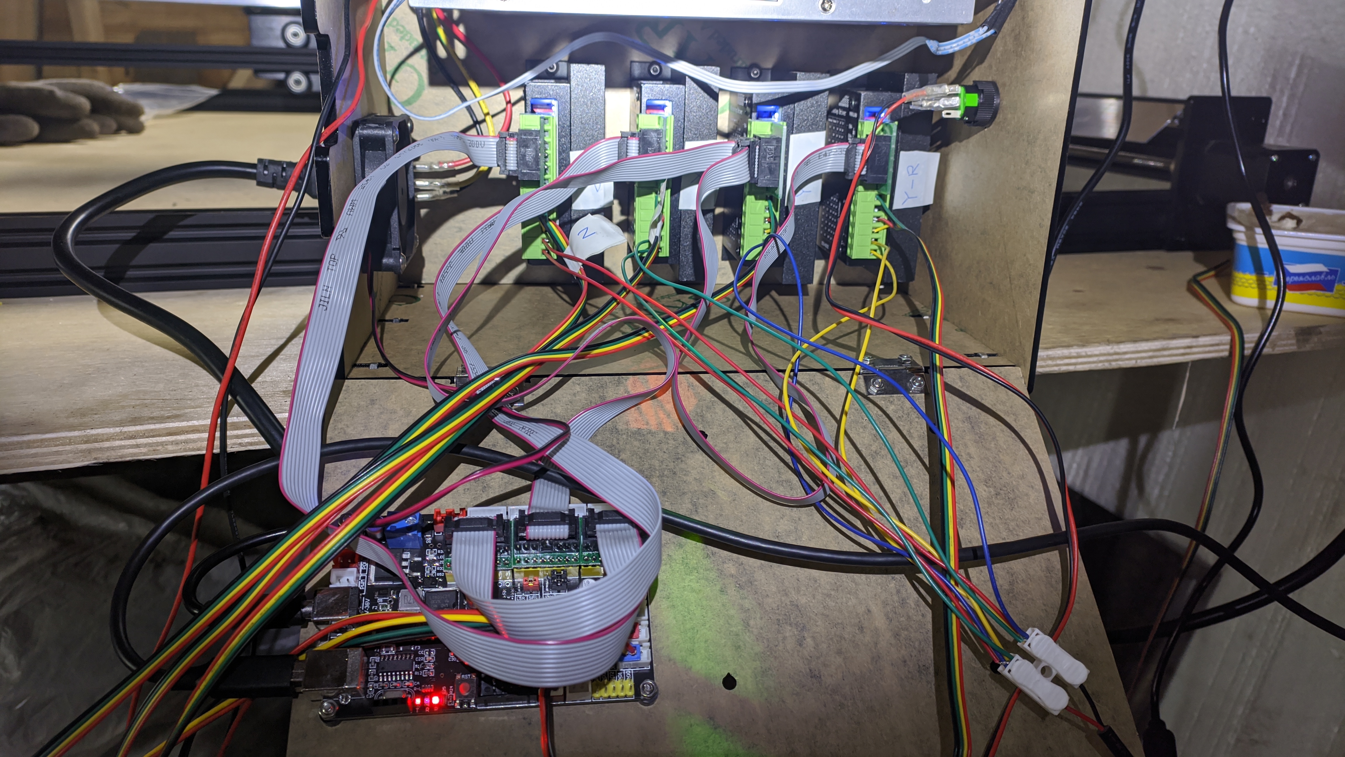

Word буксует. Не могу мануал отправить. Вот, блин, нашел хобби))
Новичок1
Сообщения: 31

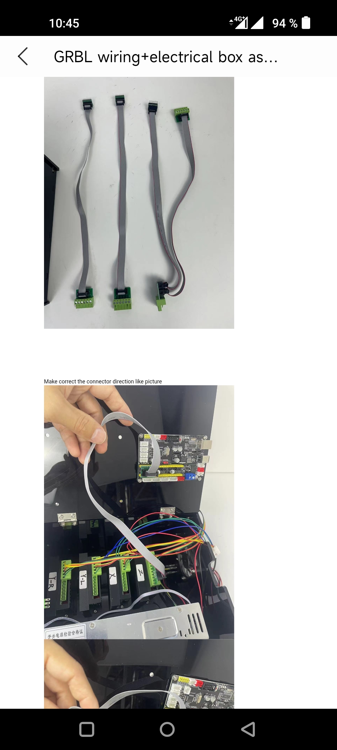

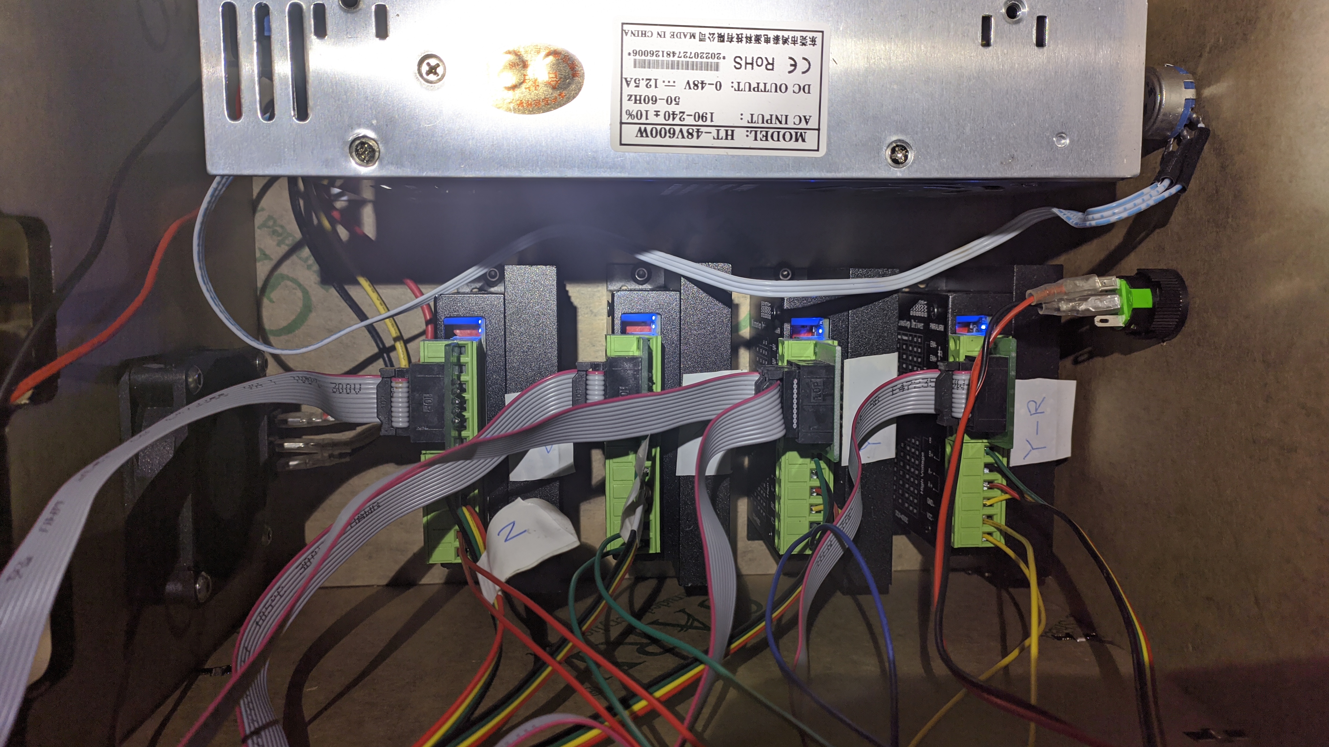

IMG_20221031_225629.jpg (1579 просмотров) <a class='original' href='./download/file.php?id=205329&mode=view' target=_blank>Загрузить оригинал (4.14 МБ)</a>
Новичок1 писал(а): 31 окт 2022, 23:01
Новичок1 писал(а): 31 окт 2022, 23:00
kfmut писал(а): 31 окт 2022, 22:58
не-а, не доступно
IMG_20221031_225640.jpg (1579 просмотров) <a class='original' href='./download/file.php?id=205330&mode=view' target=_blank>Загрузить оригинал (3.61 МБ)</a>
kfmut
Сообщения: 1249
Репутация: 147
Откуда: г.Тверь
Сообщение kfmut »
А на плате-то панельки с разъёмами/шлейфами не единообразно разве включаются? Там должны быть обозначения на самой плате. Плата antools или что-то типа того зовётся?
Сообщения: 2477
а оно должно работать? работает при вашем подключении либо крайние 2 подключения либо то что в центре (на плате снизу).

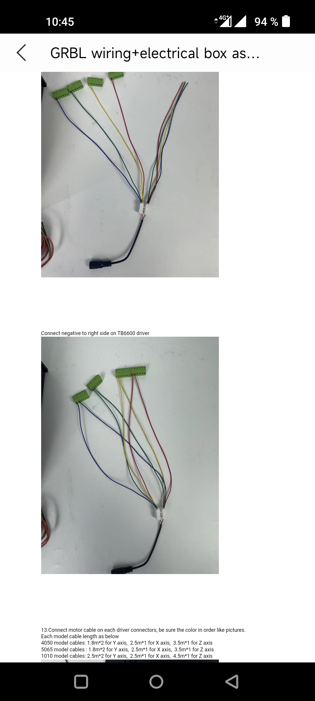

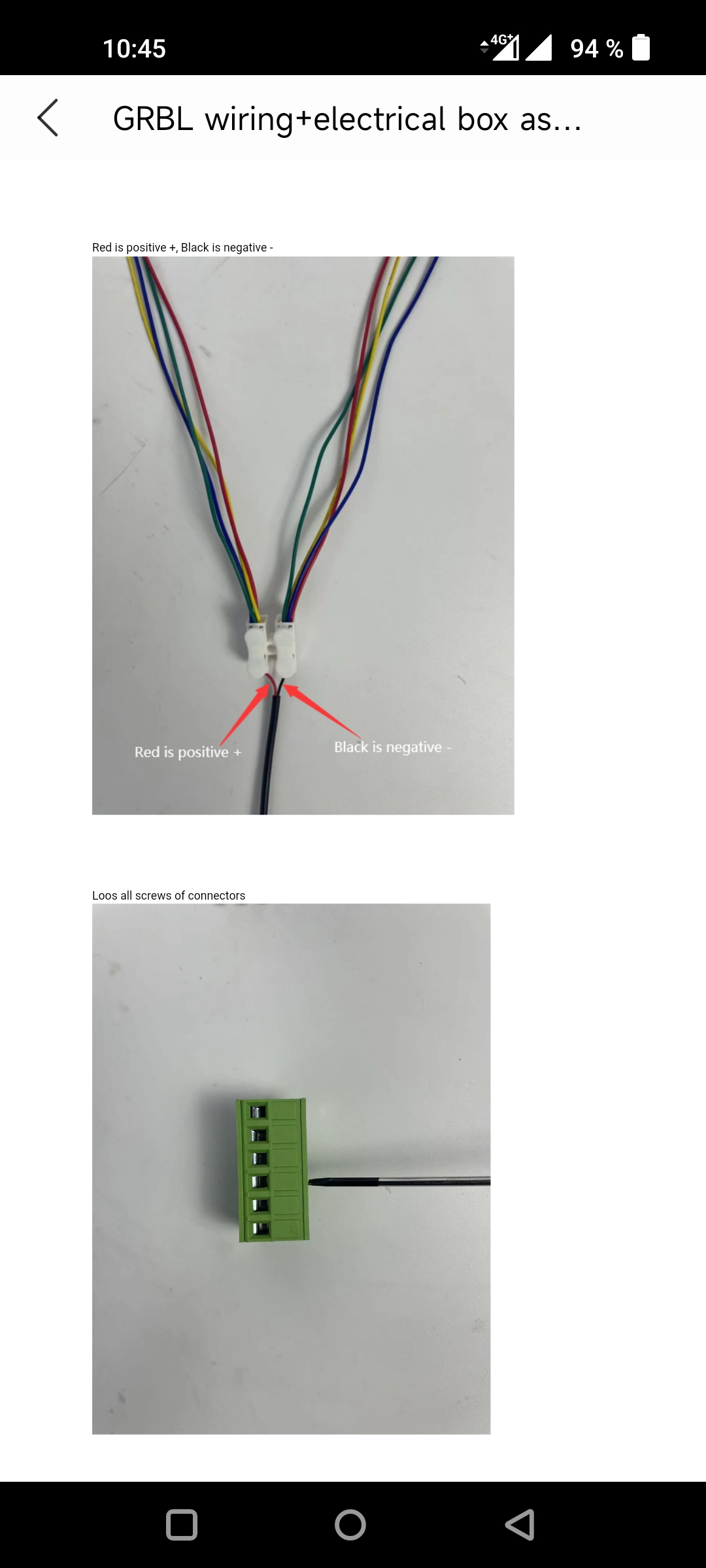

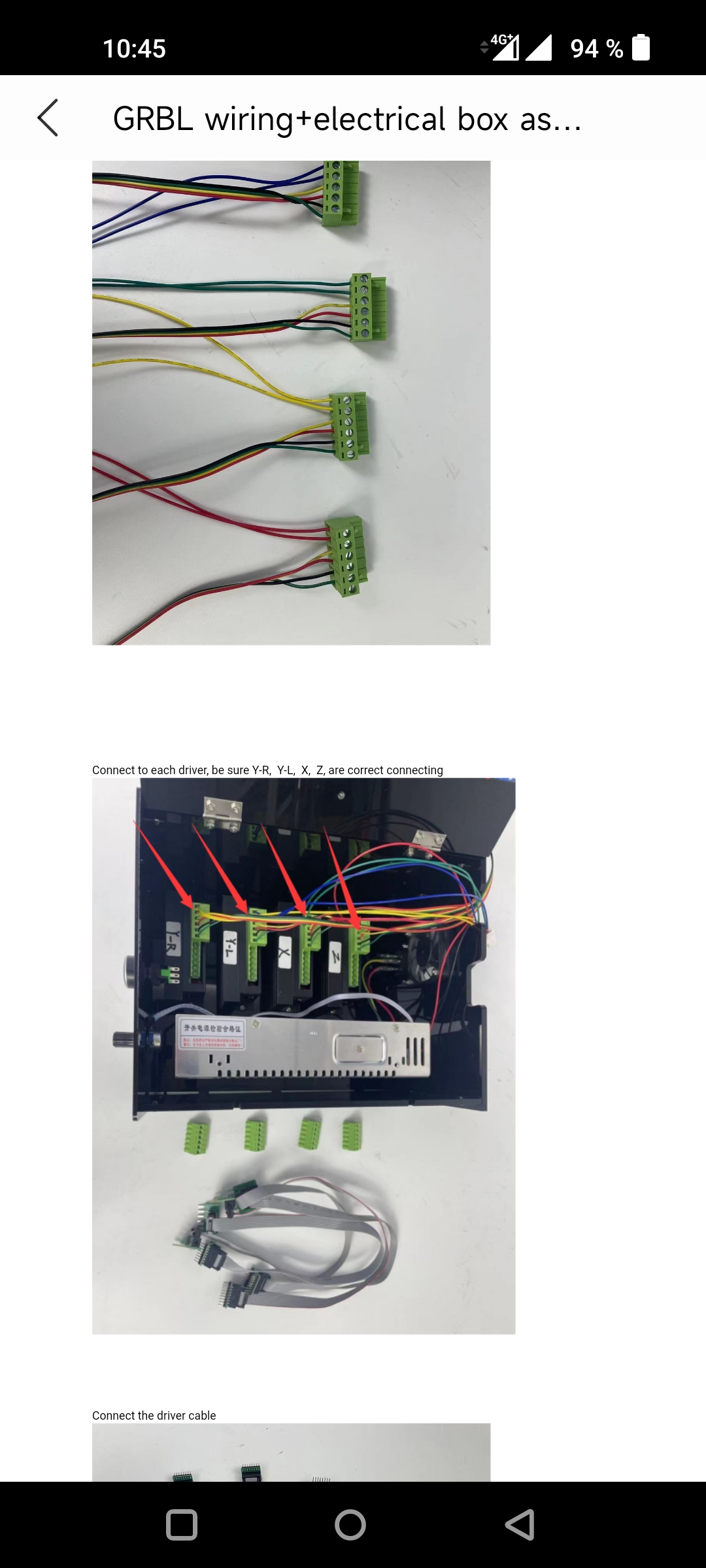

Screenshot_2022-11-01-10-45-06-57_24f46b13821d929ef541d5f56b6d7b31.jpg (1517 просмотров) <a class='original' href='./download/file.php?id=205339&mode=view' target=_blank>Загрузить оригинал (349.51 КБ)</a>
Screenshot_2022-11-01-10-45-12-03_24f46b13821d929ef541d5f56b6d7b31.jpg (1517 просмотров) <a class='original' href='./download/file.php?id=205340&mode=view' target=_blank>Загрузить оригинал (557.66 КБ)</a>
Screenshot_2022-11-01-10-45-20-54_24f46b13821d929ef541d5f56b6d7b31.jpg (1517 просмотров) <a class='original' href='./download/file.php?id=205341&mode=view' target=_blank>Загрузить оригинал (531.21 КБ)</a>
Screenshot_2022-11-01-10-45-26-80_24f46b13821d929ef541d5f56b6d7b31.jpg (1517 просмотров) <a class='original' href='./download/file.php?id=205342&mode=view' target=_blank>Загрузить оригинал (597.48 КБ)</a>
Screenshot_2022-11-01-10-45-38-53_24f46b13821d929ef541d5f56b6d7b31.jpg (1517 просмотров) <a class='original' href='./download/file.php?id=205343&mode=view' target=_blank>Загрузить оригинал (727.92 КБ)</a>
Screenshot_2022-11-01-10-45-47-32_24f46b13821d929ef541d5f56b6d7b31.jpg (1517 просмотров) <a class='original' href='./download/file.php?id=205344&mode=view' target=_blank>Загрузить оригинал (507.38 КБ)</a>
kfmut
Сообщения: 1249
Репутация: 147
Откуда: г.Тверь
Сообщение kfmut »
вон же у китайцев красный провод на шлейфах с одной и той же стороны панелек, ближе к usb-разъёму

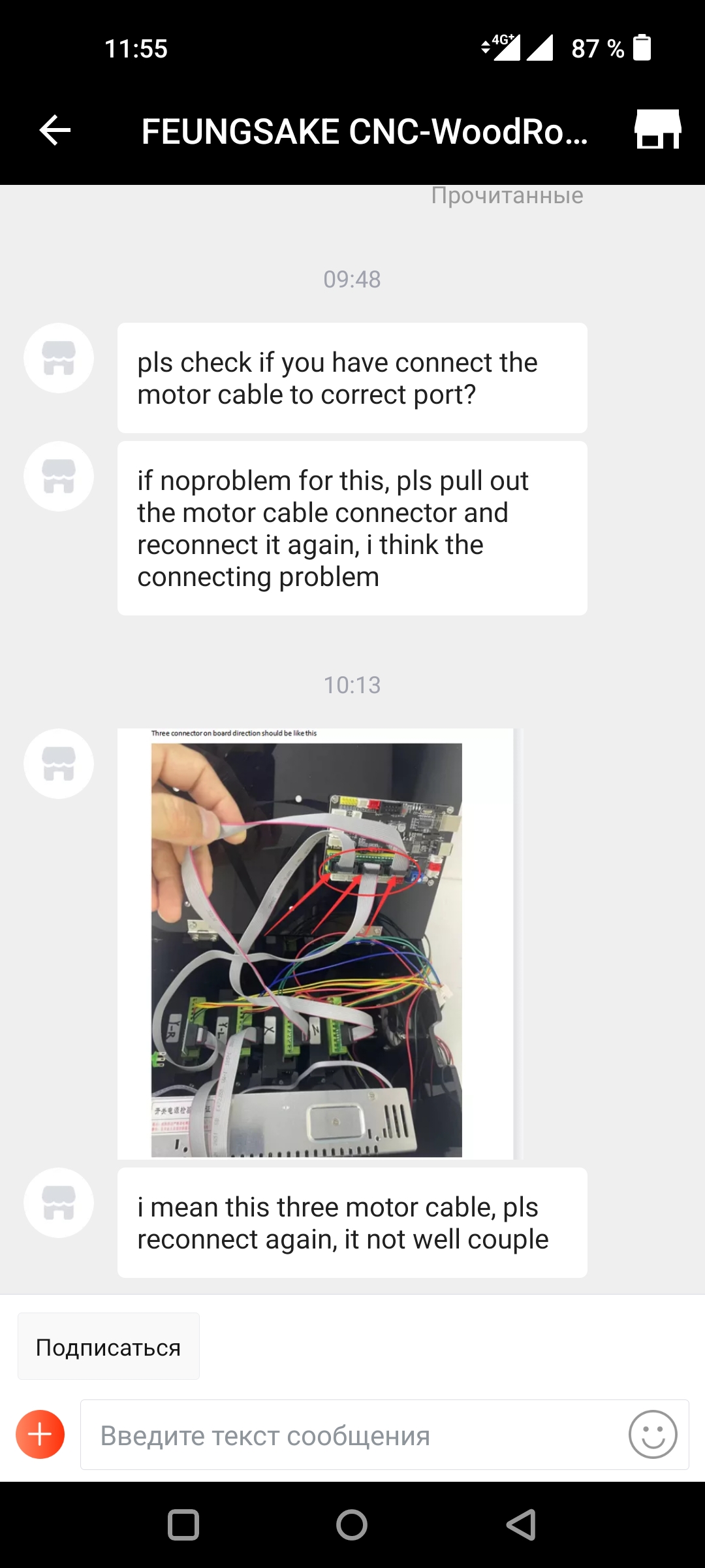

Screenshot_2022-11-01-11-55-43-53_3c841798971d89a92069939d312bec3c.jpg (1502 просмотра) <a class='original' href='./download/file.php?id=205347&mode=view' target=_blank>Загрузить оригинал (451.93 КБ)</a>

У вас похоже шлейфы к драйверам шаговиков не тем концом подключены, а от этого поехало уже всё остальное. Вот на этой картинке download/file.php?id=205342&mode=view , если "хвост" шлейфа смотрит вниз, то красная полоска должна быть справа для осей X,Z и слева для Y. В общем, шлейфы внимательно переставить по картинкам китайцев.
kfmut
Сообщения: 1249
Репутация: 147
Откуда: г.Тверь
Сообщение kfmut »
*слева для сдвоенного разъёма оси Y

Уважаемые форумчане, благодарю за поддержку и терпение! Действительно, дело было в неправильной установке разъемов. Все поехало, буду теперь настраивать под прогу. Еще раз благодарю!

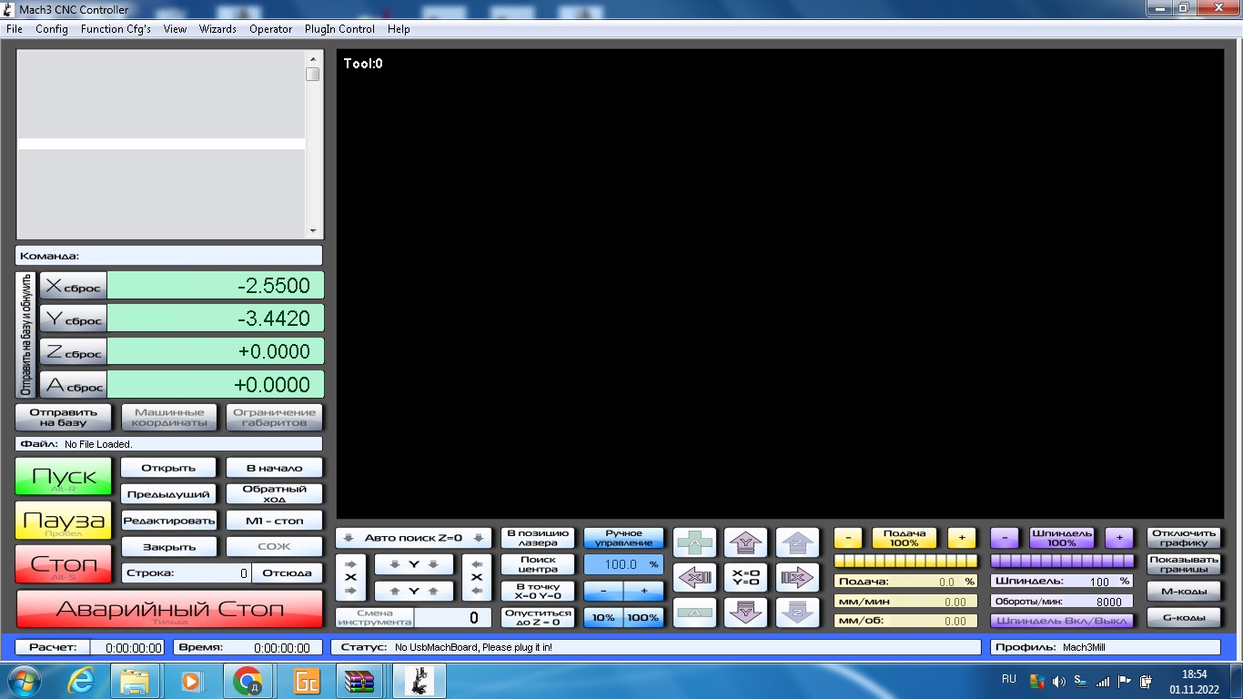

:wik: Теперь начались танцы с Mach3
Новичок1
Сообщения: 31
Новичок1 писал(а): 01 ноя 2022, 18:29 :wik: Теперь начались танцы с Mach3
Не могу найти свою плату в Mach
Новичок1
Сообщения: 31
Новичок1 писал(а): 01 ноя 2022, 18:43
Господа, спасайте! А то на пенсию выйду, пока настрою(( (1455 просмотров) <a class='original' href='./download/file.php?id=205348&mode=view' target=_blank>Загрузить оригинал (216.55 КБ)</a>
kfmut
Сообщения: 1249
Репутация: 147
Откуда: г.Тверь
Сообщение kfmut »
Ваш контроллер с маком работать не будет и мак вам не нужен.
