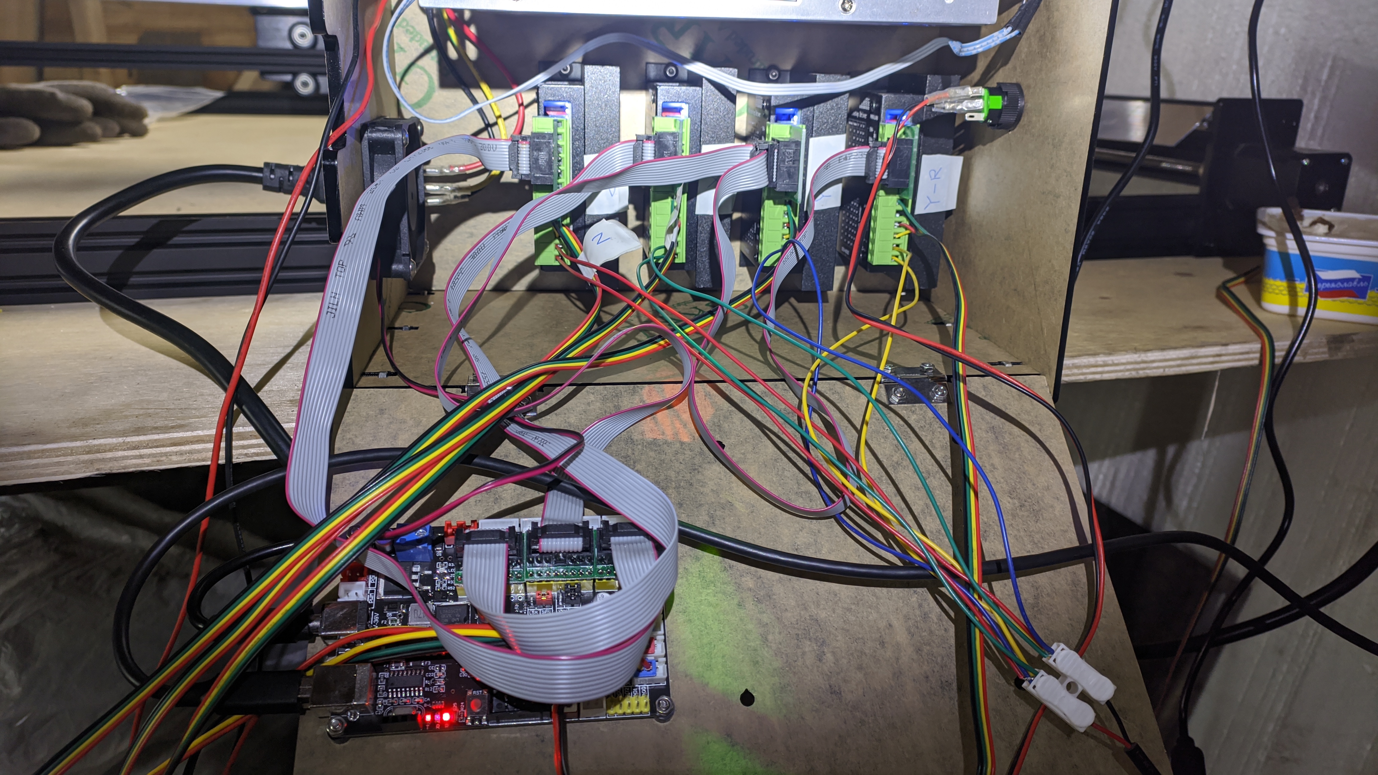

Так не бывает, драйверы шаговых моторов только с силовым питанием работают. Ссылкой киньтесь на мануал к станку или тут к сообщению прицепите. И настройки grbl-прошивки бы неплохо поглядеть, если в прошивке стоят шаги на мм с учётом деления шага, а на плате задан перемычками целый шаг, то движки могут странные звуки издавать. Если на оси два мотора стоят, то ещё посмотрите, что они оба в нужную сторону крутятся(нужно скинуть при этом ремни или ослабить муфты до винтов).

По Y два мотора. Крутят одинаково, но,при подаче с проги лево/право ссылаются на Y-ось

А на плате-то панельки с разъёмами/шлейфами не единообразно разве включаются? Там должны быть обозначения на самой плате. Плата antools или что-то типа того зовётся?
Сообщения: 2477
Re: Подключение к windows китайского чпу grbl.
а оно должно работать? работает при вашем подключении либо крайние 2 подключения либо то что в центре (на плате снизу).

вон же у китайцев красный провод на шлейфах с одной и той же стороны панелек, ближе к usb-разъёму
Новичок1
Сообщения: 31
Зарегистрирован: 21 окт 2022, 16:58
Сообщение Новичок1 »
Да, действительно. Но, разъемы по-другому не вставить. Чуть позже пойду проверю ещё раз

У вас похоже шлейфы к драйверам шаговиков не тем концом подключены, а от этого поехало уже всё остальное. Вот на этой картинке download/file.php?id=205342&mode=view , если "хвост" шлейфа смотрит вниз, то красная полоска должна быть справа для осей X,Z и слева для Y. В общем, шлейфы внимательно переставить по картинкам китайцев.
kfmut
Сообщения: 1249
Репутация: 147
Откуда: г.Тверь
Сообщение kfmut »
*слева для сдвоенного разъёма оси Y

Уважаемые форумчане, благодарю за поддержку и терпение! Действительно, дело было в неправильной установке разъемов. Все поехало, буду теперь настраивать под прогу. Еще раз благодарю!
