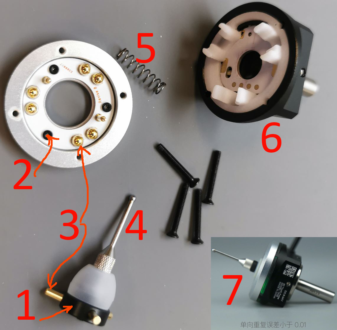

7 простых пояснений с картинками почему нужно забыть о микронной точности у китайских центроискателей
Китайский PR.jpg (2811 просмотров) <a class='original' href='./download/file.php?id=205332&mode=view' target=_blank>Загрузить оригинал (416.82 КБ)</a>
1 - пластмассовый хаб
2 - pcb на винтиках
3 - покрытие на шариках и оськах
4 - слишком тонкая ножка стилуса
5 - слишком жесткая пружина
6 - питание на шариках какое подашь
7 - китайцы сами не заявляют микроны

1. собственно это и был первый мой вопрос.
2. надо клеить?
3 тоже вопрос был.. а чем они покрыты? и чем это хуже стали или кв?
Re: 3D щуп на откидной лапе.
verser писал(а): ↑ 1 - пластмассовый хаб
2 - pcb на винтиках
1-усилия мизерные,проблем нет,толщина везде хорошая.
2-также нет проблем если все закручено и не болтается.
3-чем плохо покрытие? на всех контактах всегда подобное покрытие и это лучше чем стальные шары без покрытия.
4-тонкая ножка только плюс поскольку позволяет глубже залезать в отличие от конусной ножки
5-пружина в первых версиях реально была жесткая и я даже купил другие пружины на замену,но в свежих уже помягче и замена пружины не требуется.
6-думаю вообще пофиг.
7-правильно делают, поскольку реально пофигу сколько там микрон погрешности меньше сотки и ладно, поскольку таже цанга и механика самого станка дает больше погрешности.
verser писал(а): ↑ verser
чтобы не пустословить напиши по какой методике можно сравнить два датчика китайский и твой, оба имею в наличии готов провести тесты.
я так понимаю нужно многократно обмерить одно и тоже отверстие и посмотреть на разбег показаний?

2. а там действительно под платой будет какой то-зазор и шарики будут следовать за оськой.. если нет специально горба чтобы напрячь плату.
изза нежесткости конструкции (крестовина если пластмассовая, тонкий стилус, зазор под платой) - размыкание контакта будет происходить после того как все эти части уже согнулись.. вот и возникает погрешность. по идее ее можно учитывать до какой то степени - она ж +-одинаковая каждый раз.
кстати лайфхак. как то мне не нравилась жесткость галетника.. пружинку подержал пару часов в автоэлектролите (серная к-та) - проволока стала тоньше и прям получил что хотел по жесткости.
