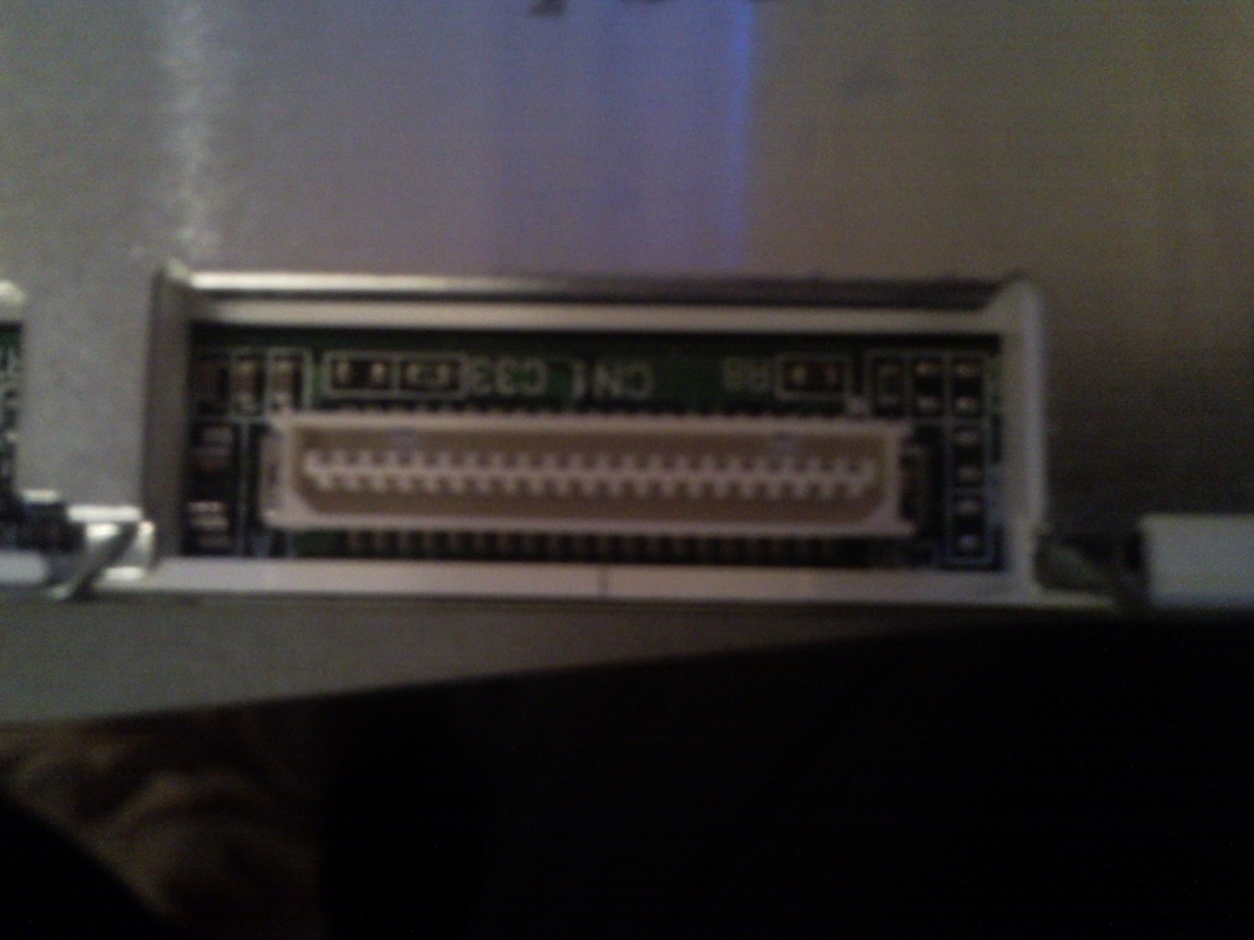

На матрице вот такой разъем:
130920_214909.jpg (4456 просмотров) <a class='original' href='./download/file.php?id=18825&mode=view' target=_blank>Загрузить оригинал (988.7 КБ)</a>
Дорогу осилит идущий!
Сообщения: 34042
Re: Как подключить LCD NEC NL8060BC31-41D
у меня однорядный тонкий. Скидывай инфу продавцу он подберет если есть така возможность.

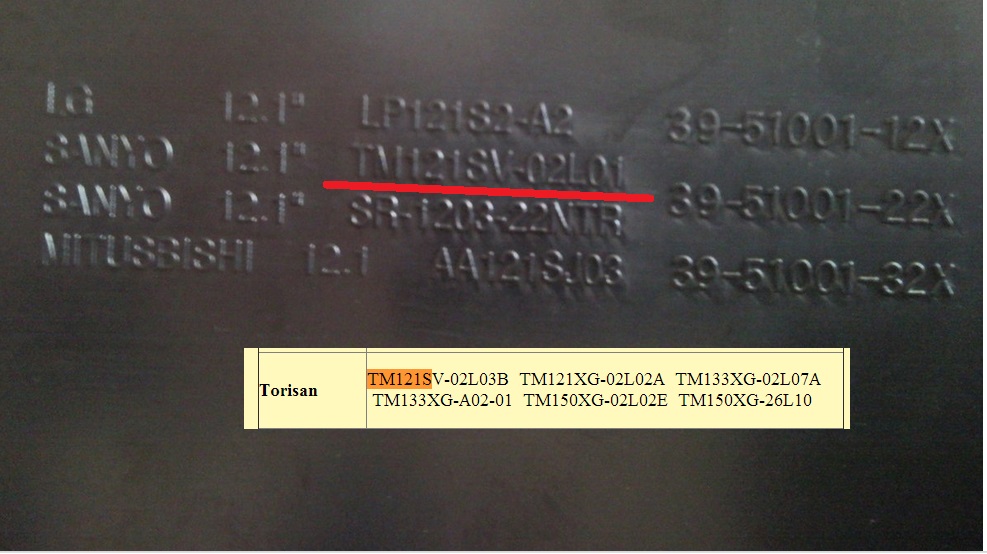

Идем по ссылке http://www.ebay.com/itm/LCD-Controller- ... 0907056867 там таблица к каким LCD эти платки идут.
И зыркаем на твою фотку и на таблицу. Совпадение видишь?
LCD.jpg (4450 просмотров) <a class='original' href='./download/file.php?id=18827&mode=view' target=_blank>Загрузить оригинал (142.23 КБ)</a>

aftaev писал(а): Совпадение видишь?
Вижу! Но смущает то, что эта надпись находится не не матрице, а на корпусе ноута!

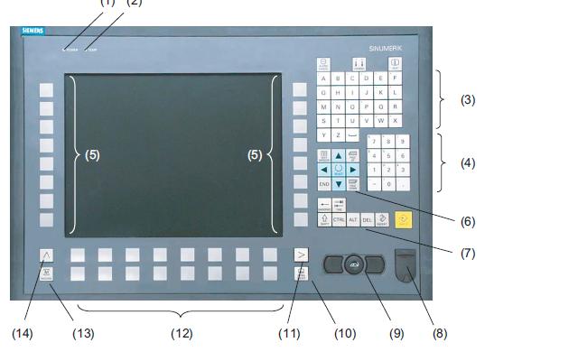

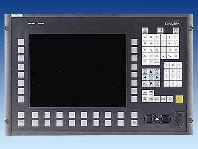

Думаю стоит ли занятся с такое , мне предложили SINUMERIK OP 012 , только панель , другое нет .
6FC5203–0AF02–0AA1.JPG (3929 просмотров) <a class='original' href='./download/file.php?id=108551&mode=view' target=_blank>Загрузить оригинал (21.54 КБ)</a>
Понял что дисплей заработал , я бьй хотел привязат к компютер с Linuxcnc .

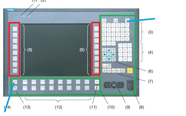

Интересует работает ли клавиатура група 3 , 4 , 6 и 7 на фото :
View.JPG (3929 просмотров) <a class='original' href='./download/file.php?id=108552&mode=view' target=_blank>Загрузить оригинал (29.81 КБ)</a>

dinkata писал(а):Думаю стоит ли занятся с такое , мне предложили SINUMERIK OP 012 , только панель , другое нет .
Панель прикольная, и водозащищенная можно руками в СОЖ тыкать в кнопки что удобно.

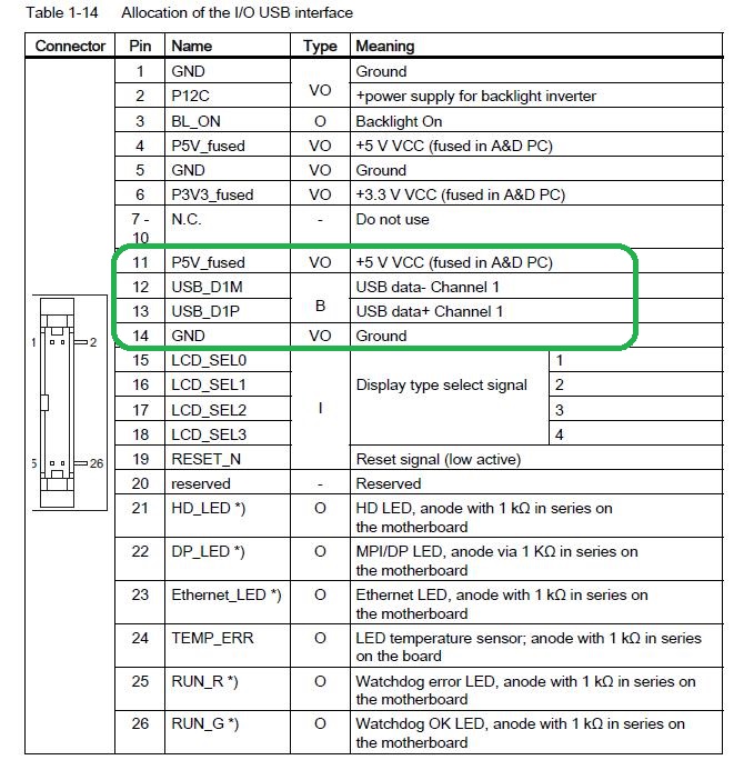

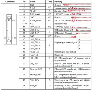

dinkata писал(а):Интересует работает ли клавиатура група 3 , 4 , 6 и 7 на фото :
В панели есть плата с микроконтроллером STM32. Который отвечает за работу клавиатуры, мыши.
Достаточно подключить USB 12,13пин + питание и будут работать все кнопки что обведены зеленым. Те что обведены красным это просто кнопки(контакты) и они выведены на отдельный разъем.
Но у клавы нет другого языка например русского (нельзя раскладку менять чтбы например в Gcode коментарии на русском написать)
Потом шпиндель у меня включается та кнопка что показана синей линией снизу, а обороты добавляются кнопкой что синий линией показано вверху. То есть кнопки не очень удобны под Lcnc. Но привык уже.
View.JPG (3913 просмотров) <a class='original' href='./download/file.php?id=108562&mode=view' target=_blank>Загрузить оригинал (54.12 КБ)</a>
dinkata писал(а):aftaev как я понял видео заработало так :
Да как то так. Могу ошибаться. когда пришла плата с евау она была уже заточена под этот экран NEC

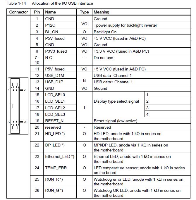

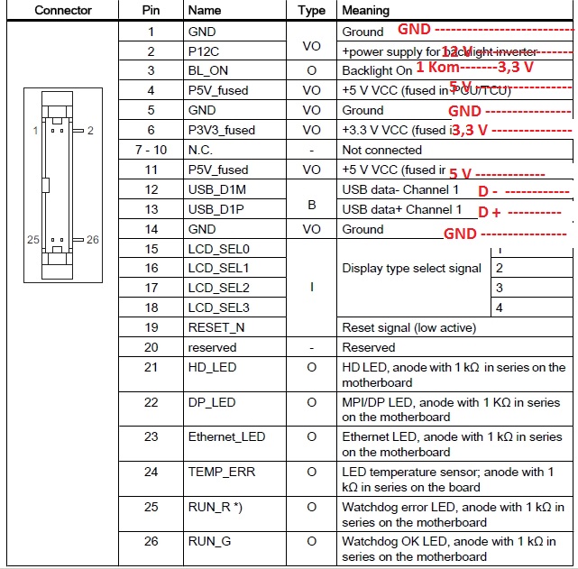

dinkata писал(а):а другой разьем смотрели ?
Вот к этому разъему нужно подключить питание и 12, 13 пины это и есть USB. Если их подлючить к любому компу хоть с виндой хоть с Lcnc комп будет воспринимать это как обычную клаву и мышку. Винда ХР даже драйвера не просила.
Другие пины типо LCD_0 это включать выключать подстветку типо для энергосбережения. Когда купил плату с китая для этого NEC LCD там в комплекте идет высоковольтный блок для подстветки. Потому блок подстветки в этой панели Сименса выбросил :)
Сообщения: 34042
Re: Как подключить LCD NEC NL8060BC31-41D панель Siemens
Достаточно подключить эти 4ре пина и воткнуть их в USB компа с Linux или виндой и клава и мышь будет работать. Все остальное не нужно.
K1.JPG (3911 просмотров) <a class='original' href='./download/file.php?id=108563&mode=view' target=_blank>Загрузить оригинал (153.6 КБ)</a>
Сообщения: 3653
aftaev писал(а):Достаточно подключить эти 4ре пина
Ну еще крайне желательно P3V3_fused подключить к 3.3В. Как у Афтаева без него работает - вообще хороший вопрос. Это питание USB-хаба который стоит на входе и раскидывает USB на клаву, мышку и внешние порты.
aftaev писал(а):Те что обведены красным это просто кнопки(контакты) и они выведены на отдельный разъем.
Не правда твоя. На внешний разъем то они выведены, так называемый Direct Key, но помимо этого и контроллер клавы их тоже обрабатывает. На них просто комбинации двухэтажные забиты, что-то вроде Ctrl+Shift+F9 и т.п. Подключаешь к винде, ставишь клавиатурный тестер любой, который показывает что нажато, жамкаешь, записываешь...

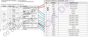

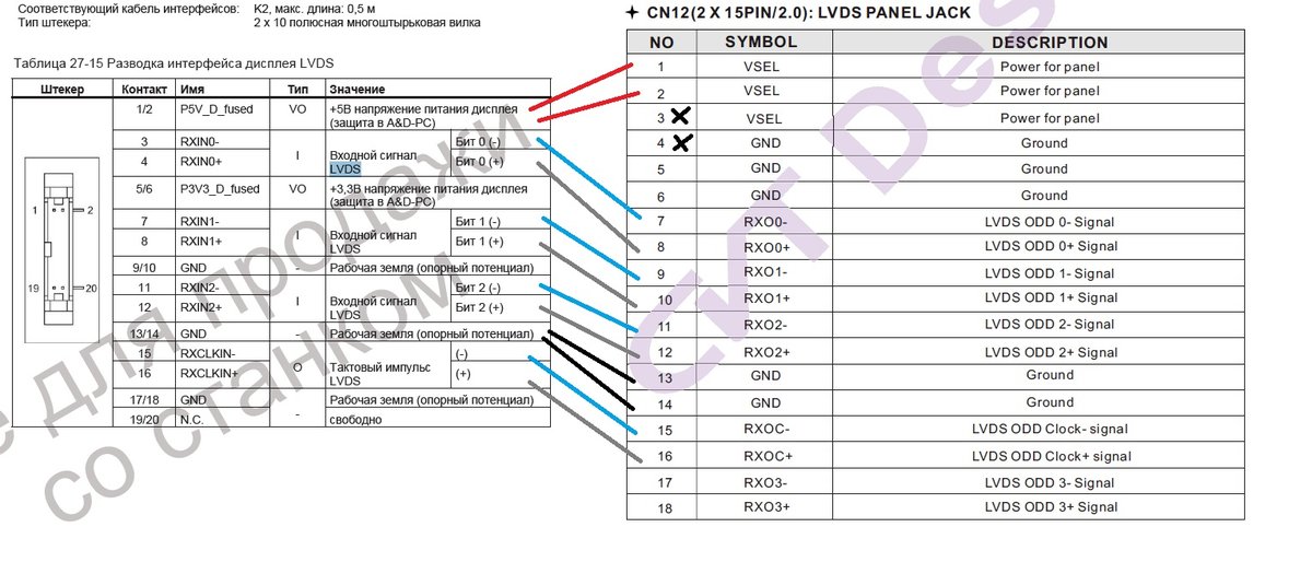

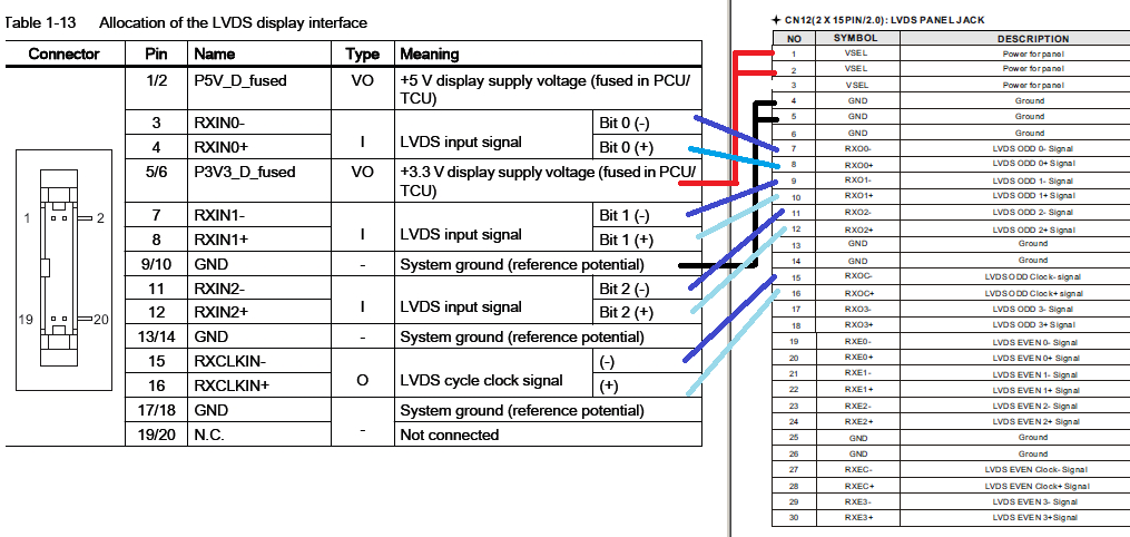

А как я подвключил ,........... питание 3,3 V ; 5 V ; 12 V и GND взял от БП компа.
http://www.cnc-club.ru/forum/viewtopic. ... 74#p536372
надо сказат что конектор LVDS у меня по другому , нету провода на 1 и 2 ,
питание на LVDS display interface 3.3 V .
X12RTMC1B.png (2912 просмотров) <a class='original' href='./download/file.php?id=171696&mode=view' target=_blank>Загрузить оригинал (136.93 КБ)</a>
Питание подсветка дисплея ; клавиатура ; мьйшка и USB :
Keyboard_USB.jpg (2913 просмотров) <a class='original' href='./download/file.php?id=171693&mode=view' target=_blank>Загрузить оригинал (157.14 КБ)</a>

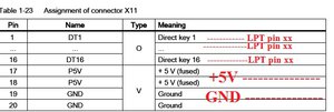

питание вертикальньйе 2х8 кнопочки.

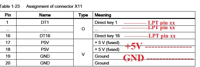

x11.jpg (2913 просмотров) <a class='original' href='./download/file.php?id=171694&mode=view' target=_blank>Загрузить оригинал (46.18 КБ)</a>

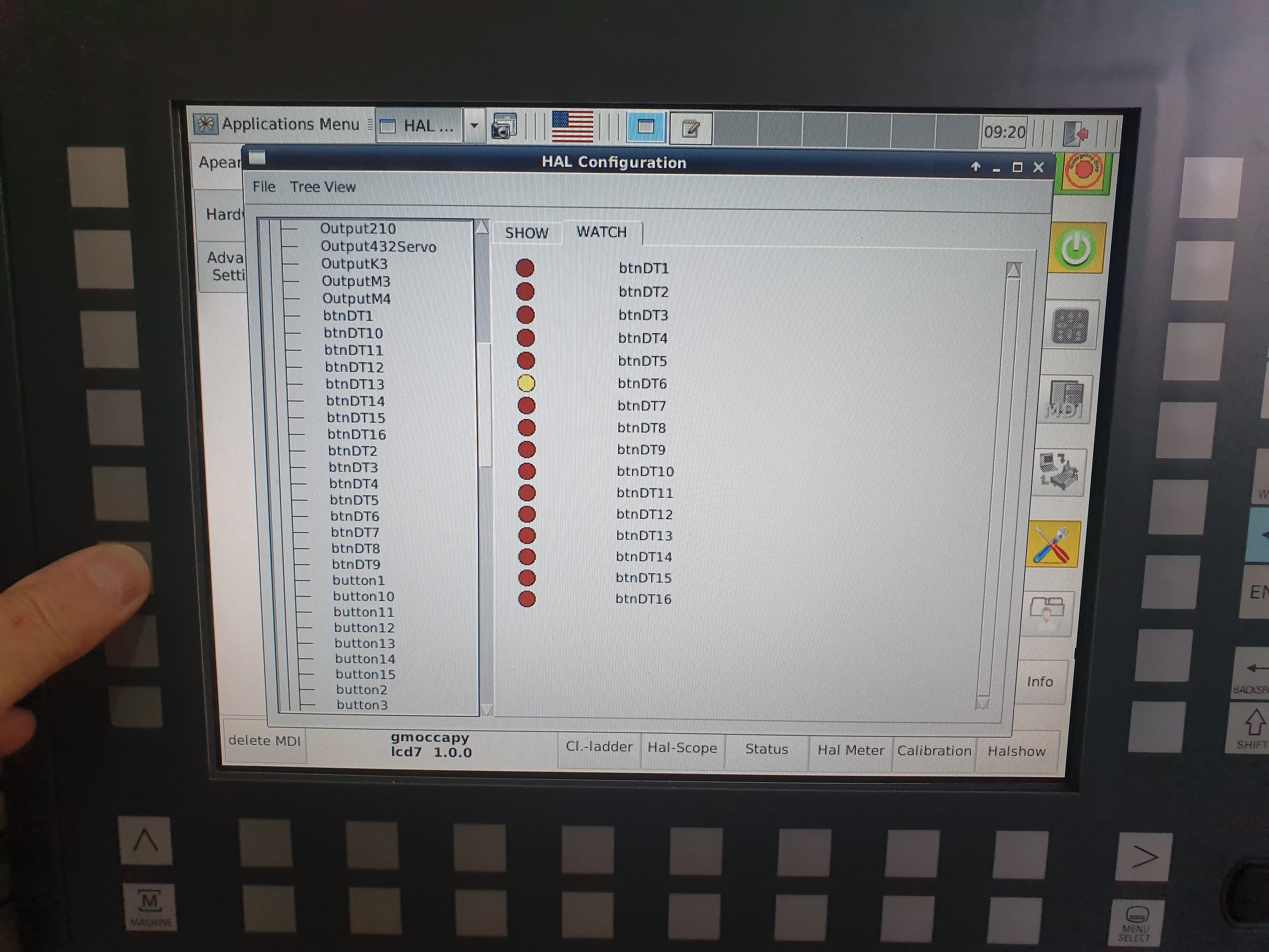

Кнопочки повключил как входа на LPT ( 3 пина не хватает :hehehe: :hehehe: )

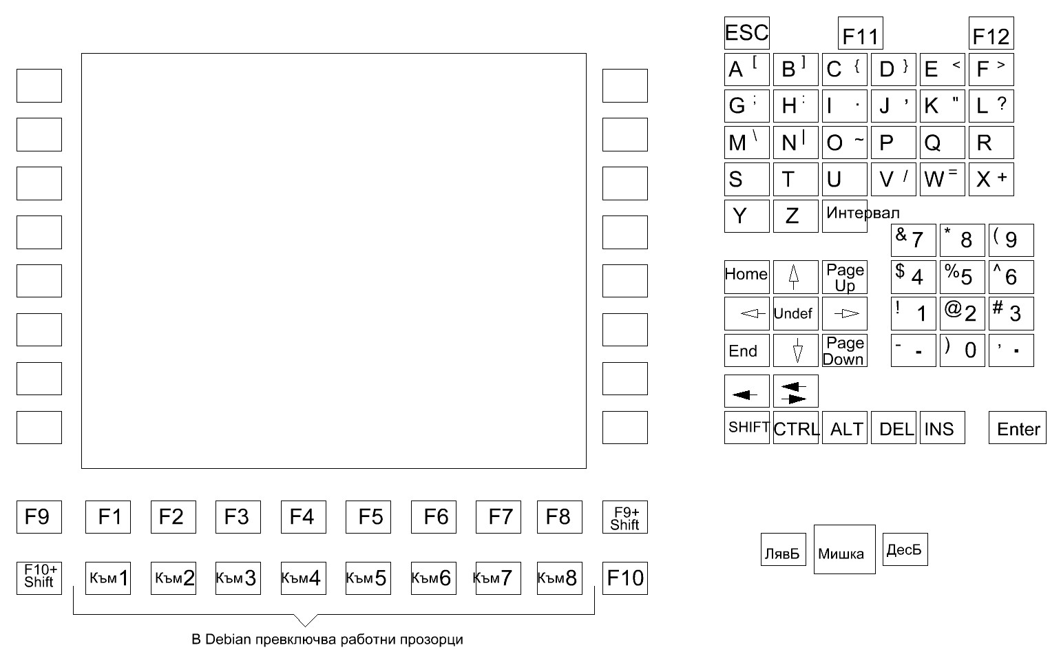

А вот как работает клавиатура в Debian
KeyboardOP12.JPG (2913 просмотров) <a class='original' href='./download/file.php?id=171695&mode=view' target=_blank>Загрузить оригинал (150.11 КБ)</a>
интересно получилос ...нижние кнопочки по горизонтале
переключают рабочие окна ..!!

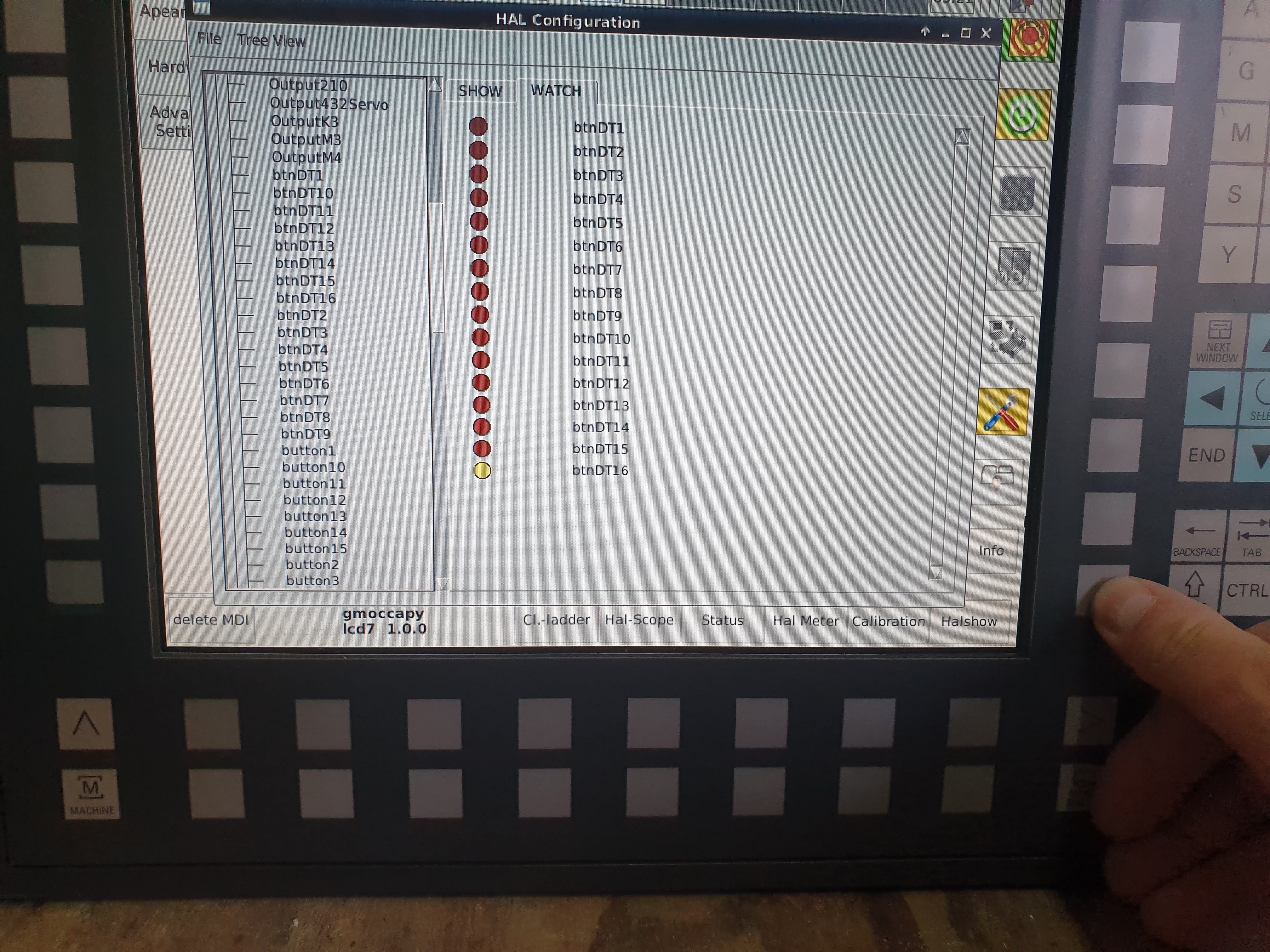

dinkata писал(а):Кнопочки повключил как входа на LPT ( 3 пина не хватает )
когда ест два порта LPT то можно , один порт вход на бутончики DT, второй порт вьйход на
управление двигатели и свободньйе входа на бутончики DT.
btnDT6.jpg (2854 просмотра) <a class='original' href='./download/file.php?id=171760&mode=view' target=_blank>Загрузить оригинал (1.84 МБ)</a>
btnDT16.jpg (2854 просмотра) <a class='original' href='./download/file.php?id=171761&mode=view' target=_blank>Загрузить оригинал (2.19 МБ)</a>
