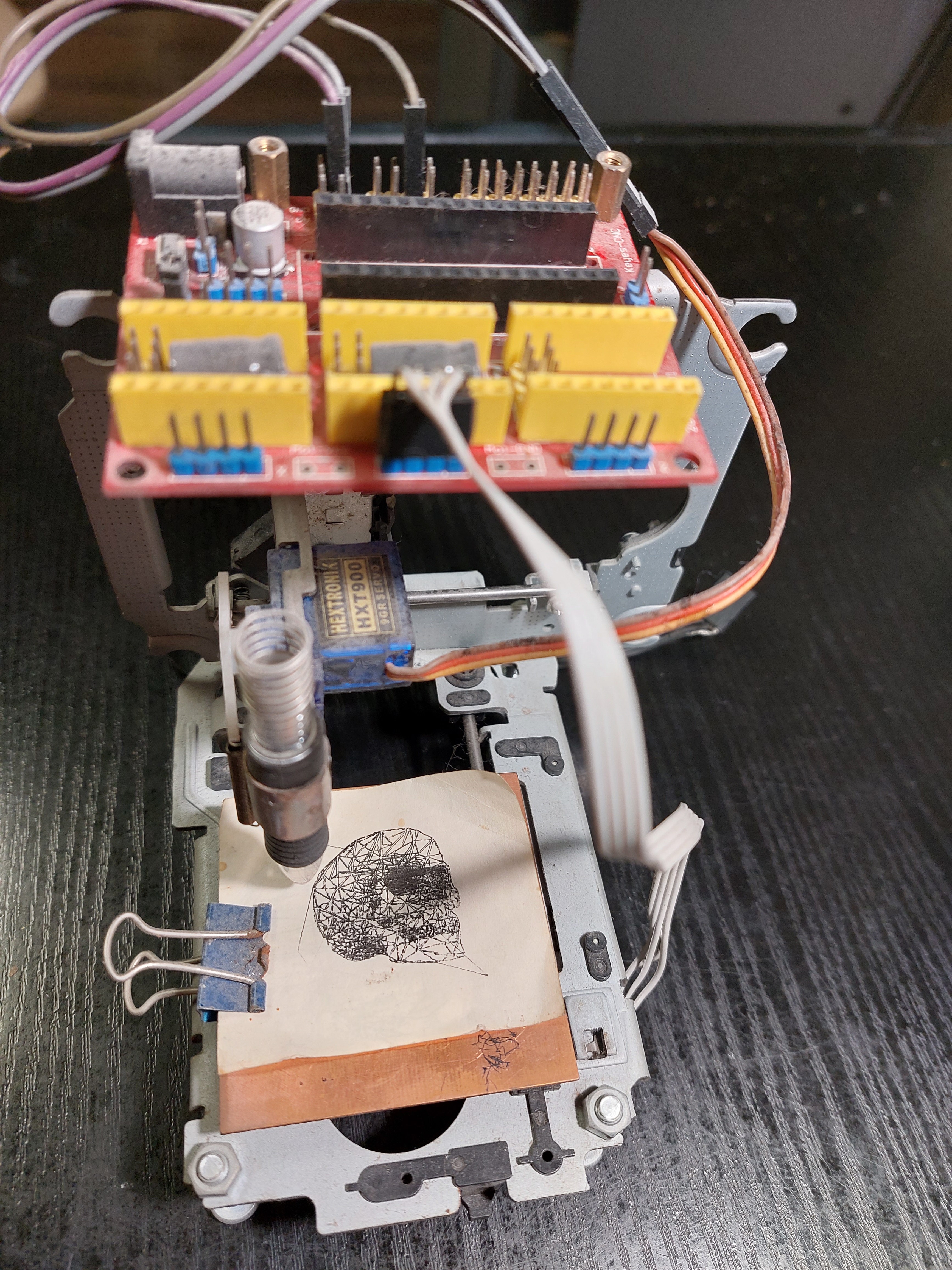

Вот в хламе валяется ,пара сидиромов и серва плюс ваша уно с вашими драйверами, для старта самое то ! (1855 просмотров) <a class='original' href='./download/file.php?id=202263&mode=view' target=_blank>Загрузить оригинал (3.34 МБ)</a>

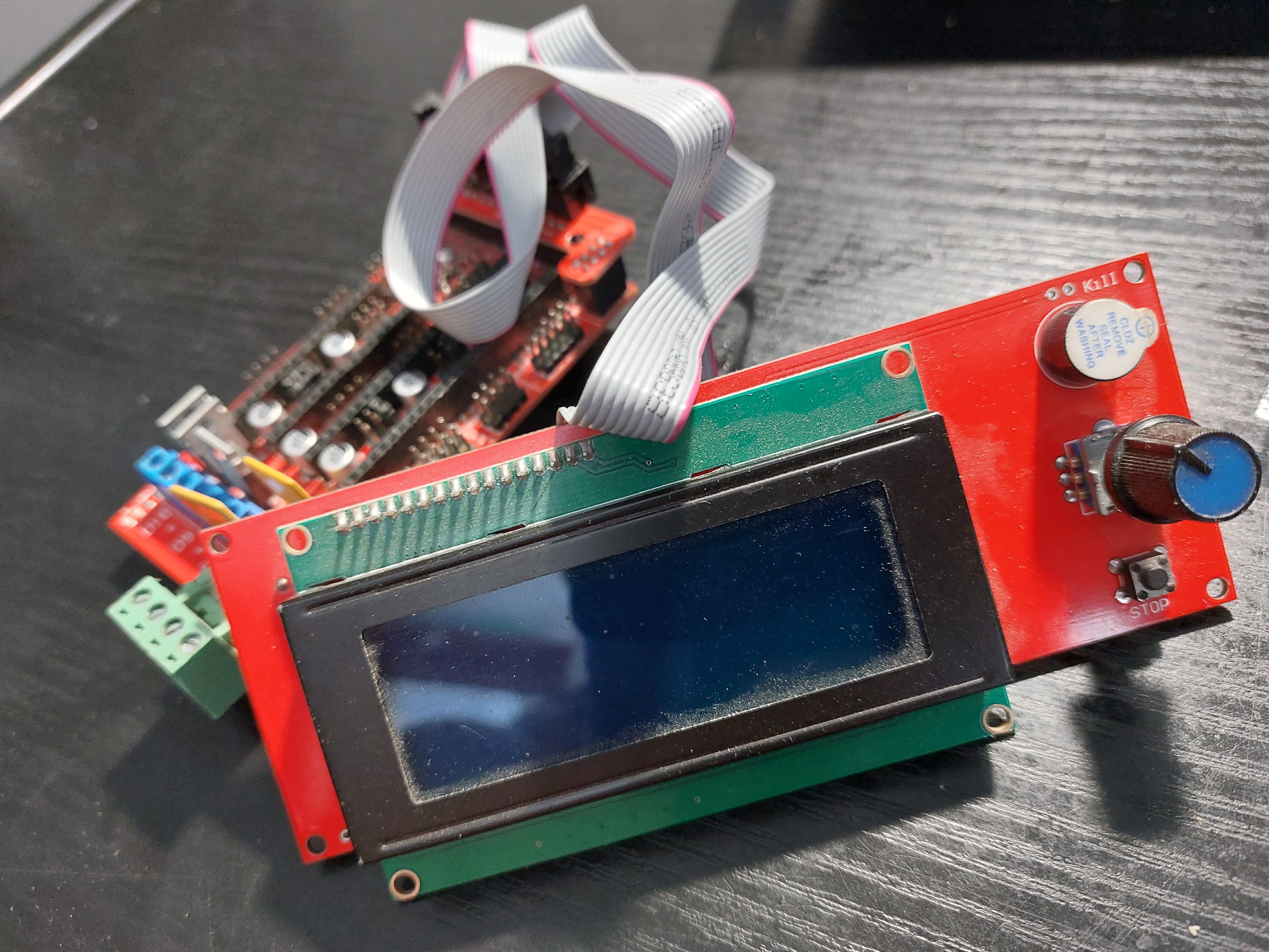

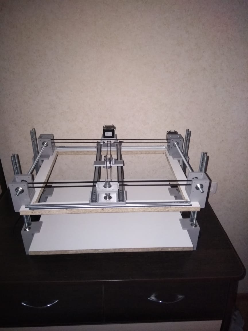

Доброго. В итоге собрал такой комплект: вытащил таки мегу с дальней полки с другого проекта, ramps 1.6, а4988 имелись, два движка 17 и 2 23 (измерить их характеристики так и не смог, но, как говорится на зуб попробовал, руками не удержать :D, думаю вполне потянут. Маслали без нагрузки туда сюда в холостую с полчаса, еле теплые. Понимаю что не показатель, но для пробы хватит думаю, если что вентиляторы поставлю.) ремень t2-10 , под него шкивы 20е. Мебельные шариковые направляйки. С которых снял стопор что бы в две стороны работали, а итоге получилось достаточно жесткое и прямолинейное "изделие". На Y уже выставил и закрепил. Z таки будет на шпильках. Буду делать по такому принципу как на фото у человека сделано.
Пришло понимание что из за громоздкости этой бандуры смогу её разместить только в другой комнате, там где нет компа. Протащить USB кабель не вариант, получается намного больше 5 метров. Отсюда. Есть вопрос. На который, толи потому что разучился пользоваться поиском, толи от обилия разрозненной информации третий день не могу найти ответ. Может, если знаете, ткните носом - какой нужен комплект железа для того что бы печатать с SD карты. Где то валялся SD шилд для ардуино, но его ведь не достаточно?
Andreichsb
Сообщения: 21
Зарегистрирован: 15 мар 2022, 14:29
Re: Не могу найти параметры ШД
Сообщение Andreichsb »
Чето фотка не вставилась
IMG-20220324-WA0029.jpg (1584 просмотра) <a class='original' href='./download/file.php?id=202559&mode=view' target=_blank>Загрузить оригинал (63.36 КБ)</a>

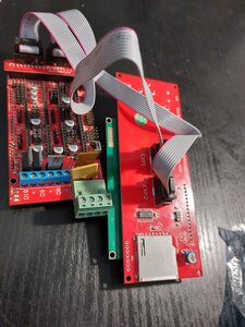

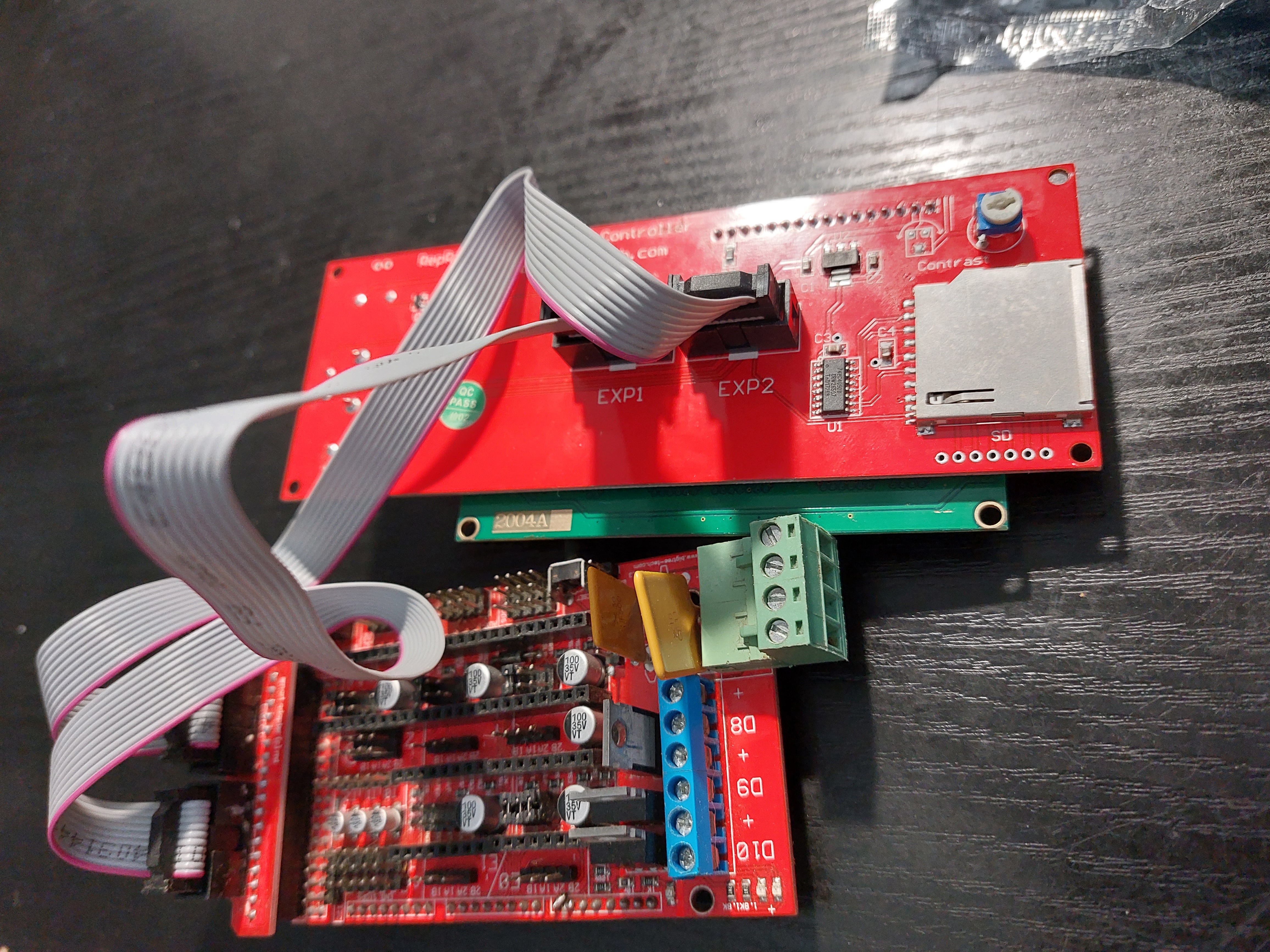

Andreichsb писал(а): печатать с SD карты
Я использую готовые решения . Ни разу не пробовал печатать с компа . Сомневаюсь что удастся что либо напечатать на этом ,но "ход ваших мыслей мне нравится"!
