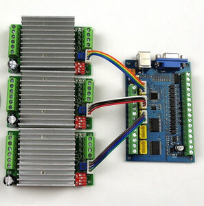

Кстати, говоря. Кто может пояснить, почему на этой плате управления выходные клеммы step, dir, ena и +5V дублируются такими же разъемам?

Для любой из этих плат нужен комп с мач3 или для автономной работы необходимо переписать прошивку для микроконтроллера на плате.
Doktordrew писал(а): Кстати, говоря. Кто может пояснить, почему на этой плате управления выходные клеммы step, dir, ena и +5V дублируются такими же разъемам?
Для удобства подключения, если есть провода с обжатыми разъёмами:

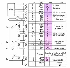

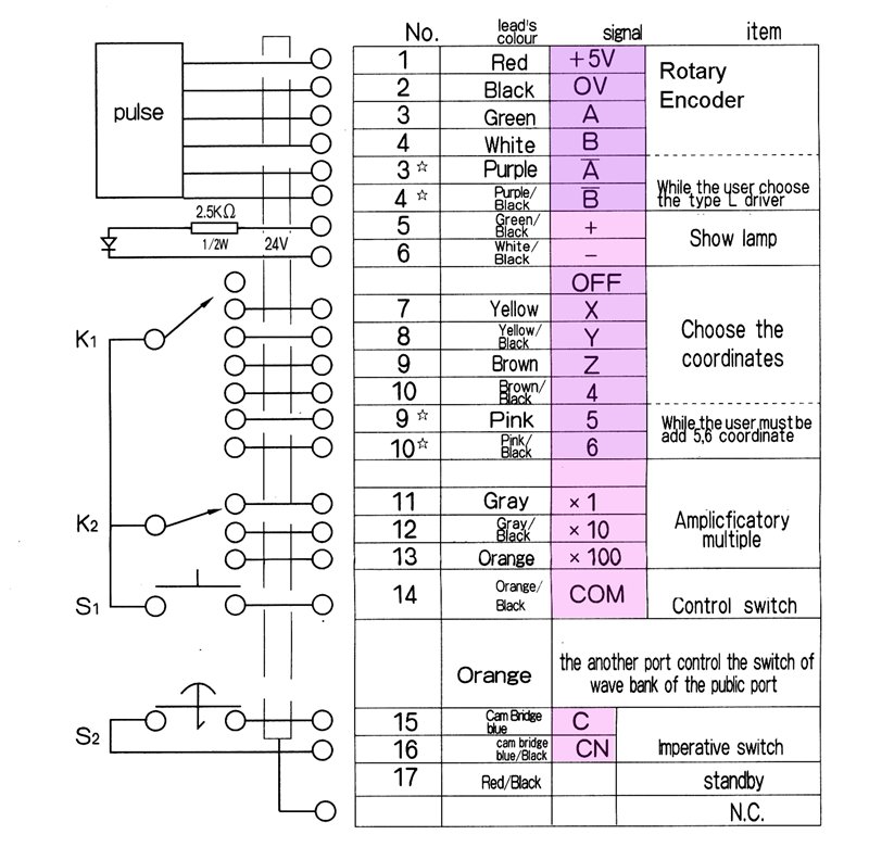

Doktordrew писал(а): Далее, на пульте управления есть кнопка MPG ON/OFF, то есть, я так полагаю - включение/отключение пульта.
Если это обычный пульт с маховичком, то это просто кнопка, ни к чему не подключенная, которую нужно завести в чпу или в плк, и уже их средствами обрабатывать.

Вот схема типичного пульта, никакой электроники в нём нет:
mpg.jpg (1195 просмотров) <a class='original' href='./download/file.php?id=201961&sid=c16af2713e29cfde933207b338f2f518&mode=view' target=_blank>Загрузить оригинал (115.27 КБ)</a>

Про этот пульт ничего не скажу, скорее всего в нём так-же обычные кнопки, только эта плата с пультом не будет работать без компа с мач3.

D.L. писал(а): Про этот пульт ничего не скажу, скорее всего в нём так-же обычные кнопки, только эта плата с пультом не будет работать без компа с мач3.
Узнал у китайцев - он действительно без связи с Mach3 не работает.
