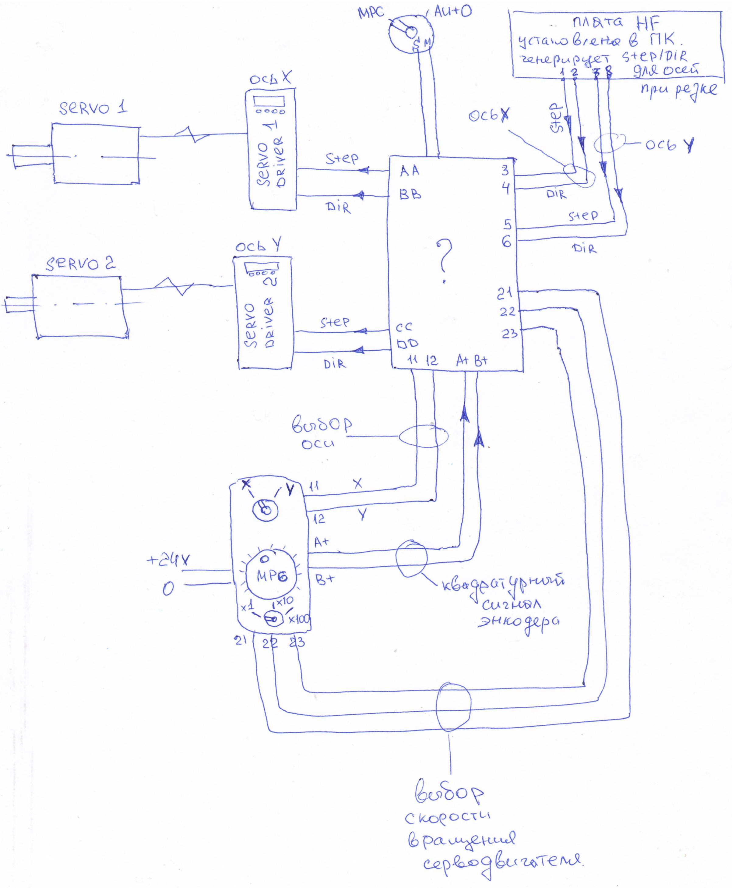

Всем доброго здравия!
Есть задумка сделать на электроэрозионном станке серии DK вместо перемещений ручных (с помощью штурвалов) - с штурвала пульта MPG (я так понимаю - это энкодер), то есть уйти от штурвалов ручных вообще.
Есть вот такие мысли:
Имеем плату управления станком. Зовется она HF. На станке, а точнее на компе станка установлена одноименная программа. Там всякие штуки для резки на станке и т.д. Плата выдает сигналы для управления или ШД или сервоприводами по step/dir.
В идеале хотелось бы получить:
При включенном переключателе в положении (например -1) - передаются сигналы с платы HF на серводрайвер и тот в свою очередь управляет мотором.
При включенном переключателе в положении (например - 2) - передаются сигналы с энкодера пульта (штурвала) на драйвер и с него на мотор (перемещение осей с пульта в ручном режиме). При этом пульт должен работать только в том случае, если нет сигналов с платы HF.
Итак, вопрос - как это осуществить? В сторону какого устройства смотреть?

если серводрайвер подключен по step-dir, то можно обойтись переключателем и обычным штурвалом. только переключатель будет ещё и направление переключать. это если без электроники совсем.
с электроникой можно такое на любой ардуине сделать. чтобы сигнал штурвала mpg переводил в step-dir. простейшая вещь.
Doktordrew писал(а): При этом пульт должен работать только в том случае, если нет сигналов с платы HF.
правильнее всё же поставить переключатель. чтобы получить однозначную работу. но можно и так запрограммировать...

alex_sar писал(а): чтобы сигнал штурвала mpg переводил в step-dir. простейшая вещь.
А если потребуется переключатель на пульте, как это обычно сделано: х1, х10, х100? Возможно такое сделать?
Мне интересны любые варианты, начиная с простейших схем, которые, возможно смогу собрать даже я, и до готовых решений, чтобы можно было установить в шкаф управления подключить, запрограмировать через комп и работать.

Doktordrew писал(а): А если потребуется переключатель на пульте, как это обычно сделано: х1, х10, х100? Возможно такое сделать?
Да можно конечно. Ничего сложного там. Ардуинщику какому-нибудь задачу поставить - день/два работы на всё.
Отключение крутилки можно по таймеру сделать. если минуту не было импульсов, то крутилка отрабатывает, если были - не отрабатывает.
ну а со входа платы всегда пропускает как есть.
возможно есть такие готовые решения. стоит поискать на али по словам
mpg step dir

А как это все строится, на основе чего? Как увеличить скорость привода в 10 и 100 раз, грубо говоря?
alex_sar
Сообщения: 1421
Репутация: 315
Re: Какое устройство использовать и возможно ли воплотить схему в жизнь?
Сообщение alex_sar »
достаточно одной ардуины.
программно всё делается.
почитайте что такое step/dir - там всё элементарно.
mpg - тоже элементарно (это обычный энкодер)
вот программой на один входящий импульс от mpg генерировать 10/100 на выход
но с нуля всё это осваивать конечно не 5 минут и не день.
