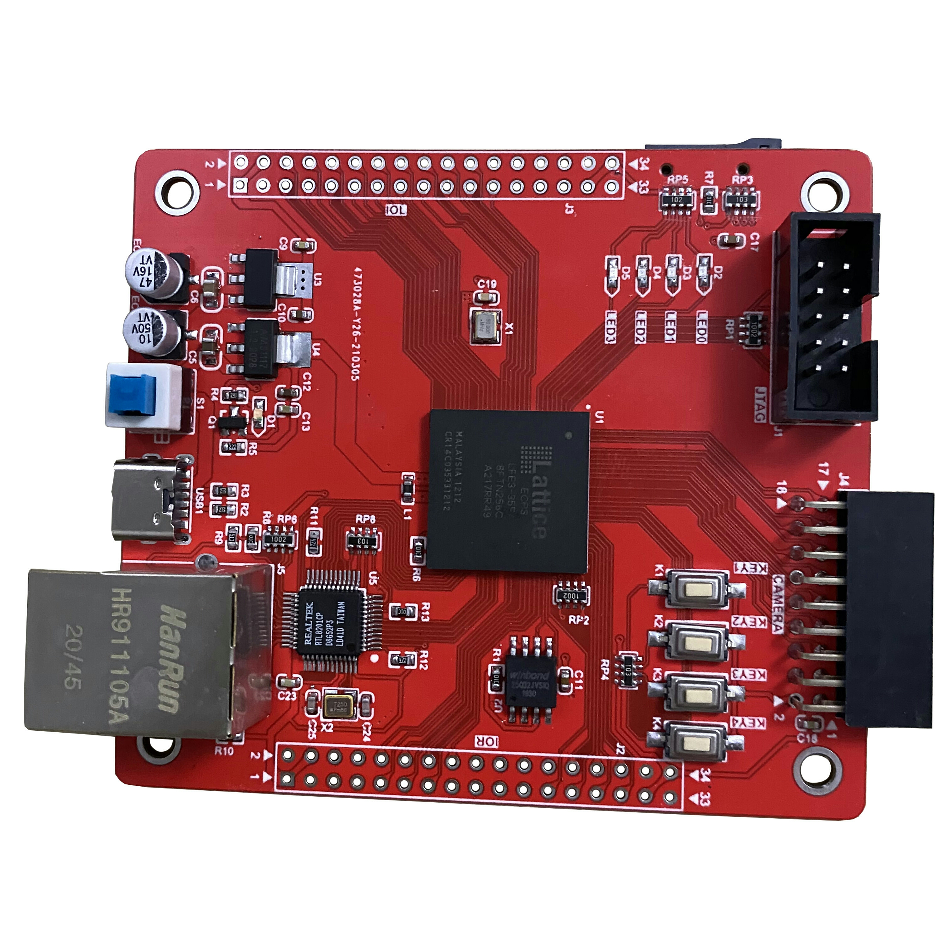

Мне пока едет RV901T, попытался под XC6SLX16 собрать софтину.
Питон компилирует нормально, а вот ISE потом не хочет. Из-за присвоения assign tx_eth_clock=rx_eth_clock ISE считает, что это одно и то же, и tx_eth_clock оптимизирует нафиг из дизайна, а liteeth генерит на эту цепь констрейны.
Надо пробовать версии софта (litex и liteeth) обновить...

https://github.com/enjoy-digital/litex/issues/438
Возможно обновление поможет, но можно и ручками подломать.

Можно уточнить? В предыдущей теме было написано что на 5A-75B надо резать дорожки. А на RV901T тоже надо будет?
Интересует простой конфиг - 4 степ/дир оси, концевики, центроискатель, е-стоп и 1 шим.

Смотрю я на эту RV901T и думаю... - а не проще ли портировать туда MESA firmware. Это ж практически 7i92 получается за 1400 рублей.

drykov писал(а): ↑ А на RV901T тоже надо будет?
Доработки по железу платы тоже нужны, как минимум перевести буферы на питание 3.3, возможно просто все одной перемычкой, иначе фпга кирдык, ну и jtag напаять, на этой плате нет удобного разъема. Если с направлением буферов не мудрить, будет 24 выхода и 64 входа, думаю должно хватить.
alex_sar писал(а): ↑ не проще ли портировать туда MESA firmware
Не проще, на месе сеть по другому устроена, надо либо дополнительную микросхему колхозить, либо переписывать всю сеть в фпга, что крайне непростая затея.
