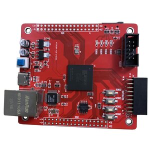

Доработки по железу платы тоже нужны, как минимум перевести буферы на питание 3.3, возможно просто все одной перемычкой, иначе фпга кирдык, ну и jtag напаять, на этой плате нет удобного разъема. Если с направлением буферов не мудрить, будет 24 выхода и 64 входа, думаю должно хватить.

не проще ли портировать туда MESA firmware
Не проще, на месе сеть по другому устроена, надо либо дополнительную микросхему колхозить, либо переписывать всю сеть в фпга, что крайне непростая затея.
