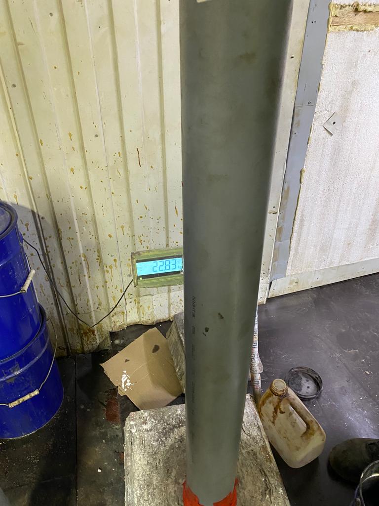

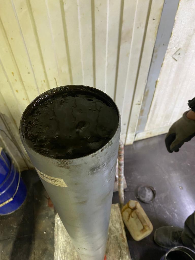

u33 писал(а): ↑ По идее завтра образец отольется.
WhatsApp Image 2021-12-04 at 18.07.18.jpeg (8495 просмотров) <a class='original' href='./download/file.php?id=200191&mode=view' target=_blank>Загрузить оригинал (65.46 КБ)</a>
WhatsApp Image 2021-12-04 at 18.14.56.jpeg (8495 просмотров) <a class='original' href='./download/file.php?id=200192&mode=view' target=_blank>Загрузить оригинал (96.23 КБ)</a>
Залит самый жесткий, из одних замесов со станинкой. Плотность составила 2390, чуть чуть не дотянула до привычной практической.
AAN писал(а): Процесс должен получиться похожим и на пултрузию
Не готов вступать в полемику. Станочные ПБ выстраиваются в параллель с нашим основным направлением деятельности, потому интересны нам, потому мы в них углубились. Цели производить станки у нас нет. Цели оказывать услуги по литью станин на иных принципах тоже нет.
