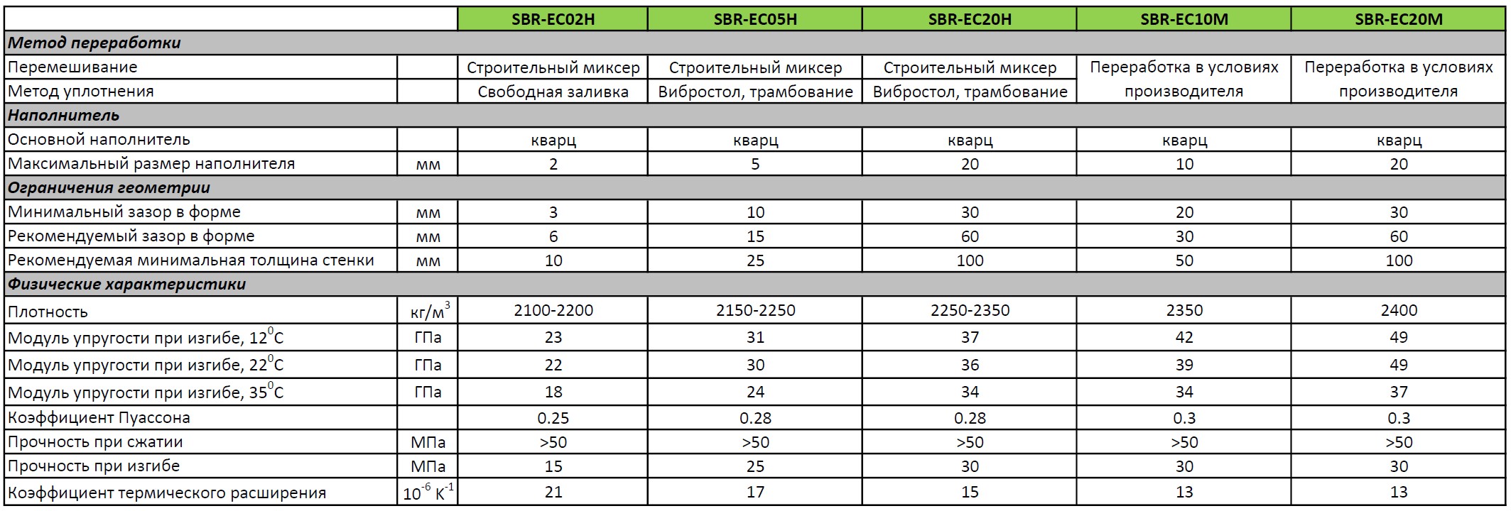

Наша компания (OOO "Cибaр грyпп", Мос.область) порядка 10 лет работает с эпоксидными полимербетонами. Последние 2 года мы наращиваем компетенции в области станочных полимербетонов и, неспешно, собираемся вывести это в отдельное направление деятельности.
За 2 года нами отлито более 100 станин ЧПУ фрезерных станков. Мы не обрабатываем и не строим станки, мы только по части литья в данном направлении.
Познания и опыт имевшиеся ранее, технологи наших поставщиков, а так-же немалый проделанный объем работ в станочном направлении позволили разработать и "устаканить" несколько основных рецептур ПБ. Мы имеем много информации и инсайдов от зарубежных производителей, что дает нам понимание - в чем то нам еще нужно будет поднажать, а в чем то мы уже перешагнули именитых производителей (а такие за рубежом есть в литье станочных ПБ). Это не "смешать 3 (5, 10, 20) фракции какого-то песочка посчитанные по формуле фулера", всё гораздо сложнее и интересней.
В последнее время, наконец-то, появилось немного времени заняться съемом ТТХ с образцов, специально отлитых несколько месяцев назад. Максимально стараемся делать с видео фиксацией, поэтому что-то будет появляться здесь. К сожалению пока без привлечения лабораторий... это очень вязкая тема и далеко не каждая лаборатория что-то может... Что они могут? Кубик раздавить...? и его не все могут.
Скриншот 02-12-2021 233640.jpg (16852 просмотра) <a class='original' href='./download/file.php?id=200163&sid=54f6befd6968e234a05be80ecf1d5081&mode=view' target=_blank>Загрузить оригинал (363.42 КБ)</a>
Пока мы остановились на 5 рецептурах. 3 из них компаунды (премиксы) для переработки на стороне клиента, 2 в наших условиях, на нашем оборудовании:
SBR-EC02H - самый "слабенький" компаунд для самостоятельной заливки. В первую очередь задуман для заполнения пустот в алюминиевых конструкциях станков, с целью увеличения жесткости конструкций и снижения вибраций. КТР максимально приближали к алюминию. Возможно самостоятельное использование при отливке станин. Не требует дополнительных методов уплотнения, обладает отличной текучестью и высококачественным внешним видом при соблюдении температурных режимов переработки.
SBR-EC05H и SBR-EC20H - предназначены для заполнения пустот в стальных конструкциях станков или для самостоятельной отливки станин. Позволяет выполнять перемешивание в таре поставщика одновенчиковыми строительными миксерами мощностью от 1.5кВт. Уплотнение можно производить на вибростолах, погружными вибраторами, методами трамбовки. Качество уплотнения и соблюдение температурных режимов, в первую очередь влияет на внешний вид отливок, во вторую на плотность и жесткость (модуль Юнга).
SBR-EC10М и SBR-EC20М - перемешиваются вакуумными миксерами и уплотняются методиками компании производителя на своих мощностях. Обеспечивают максимальные характеристики и прекрасный внешний вид. Основной объем нашего станочного литья приходится, конечно, на самый "жесткий" состав.
Чуть позже я покажу поведение всех составов, чтобы их можно было "пощупать" глазами.. ну и сравнить с тем сыр-бором, которым наполнен ютуб.

Хотелось бы посмотреть ттх при более высоких температурах 30-40 градусов, а также узнать критические температуры для каждого состава. На сколько они снизятся? этот вопрос интересовал ещё со времен, когда сотрудничал с Plot. Всегда переживал, когда отправляли станины в тёплые края 😁🤦🏻‍♂️

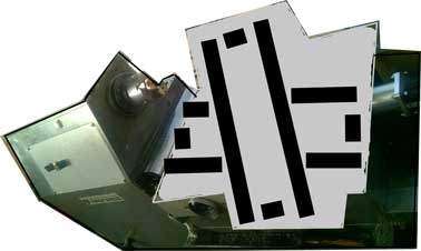

Ну и по цене, хоть 'чихните'.
Задача: отливаем наклонную станину токарного автомата, вес до 1 тонны. На стальной скелет с закладными.
Как пример габаритов ТПК125
Ваш материал, процент заполнения заготовки скелетом примерно 15%, около 100 кило, швеллер + проставки из 40мм стали.
Материал пусть будет средний из вашей таблицы.
Накидал картинку на скорую руку, для общего представления

Intriguing писал(а): ↑ Хотелось бы посмотреть ттх при более высоких температурах 30-40 градусов,
В текущей таблице указана жесткость при 12 и 22 цельсия. В данный момент образцы проходят суточную термостабилизацию при 35, думаю завтра снимем цифры жесткости при этой температуре и можно будет спокойно прогнозировать конструктив отливки под свои задачи, опираясь на этот наихудший вариант.
Intriguing писал(а): ↑ узнать критические температуры для каждого состава
Методику давайте, если сможем по ней прокатиться - дадим цифры. Условно спокойно можно дать теплостойкость по Мартенсу, но эти цифры не дадут никакого понимания касательно обсуждаемого применения.

Мы сняли МЮ при температуре в 35Ц. Таким образом при проектировании станин исходите из таких вариантов... лето бывает всякое, запас прочности должен быть всегда. Таблица в заглавном сообщении обновлена.
И заметьте, ни один производитель в мире не показывает таких цифр, но при этом ПБ станков работает десятками тысяч и всё нормально.

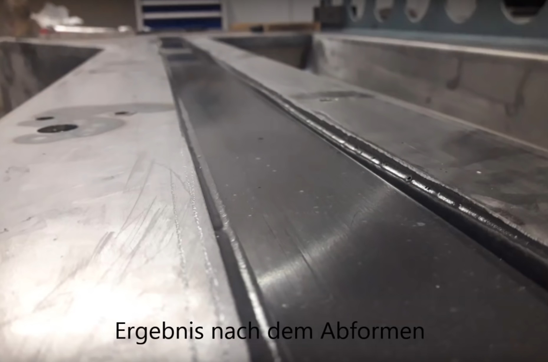

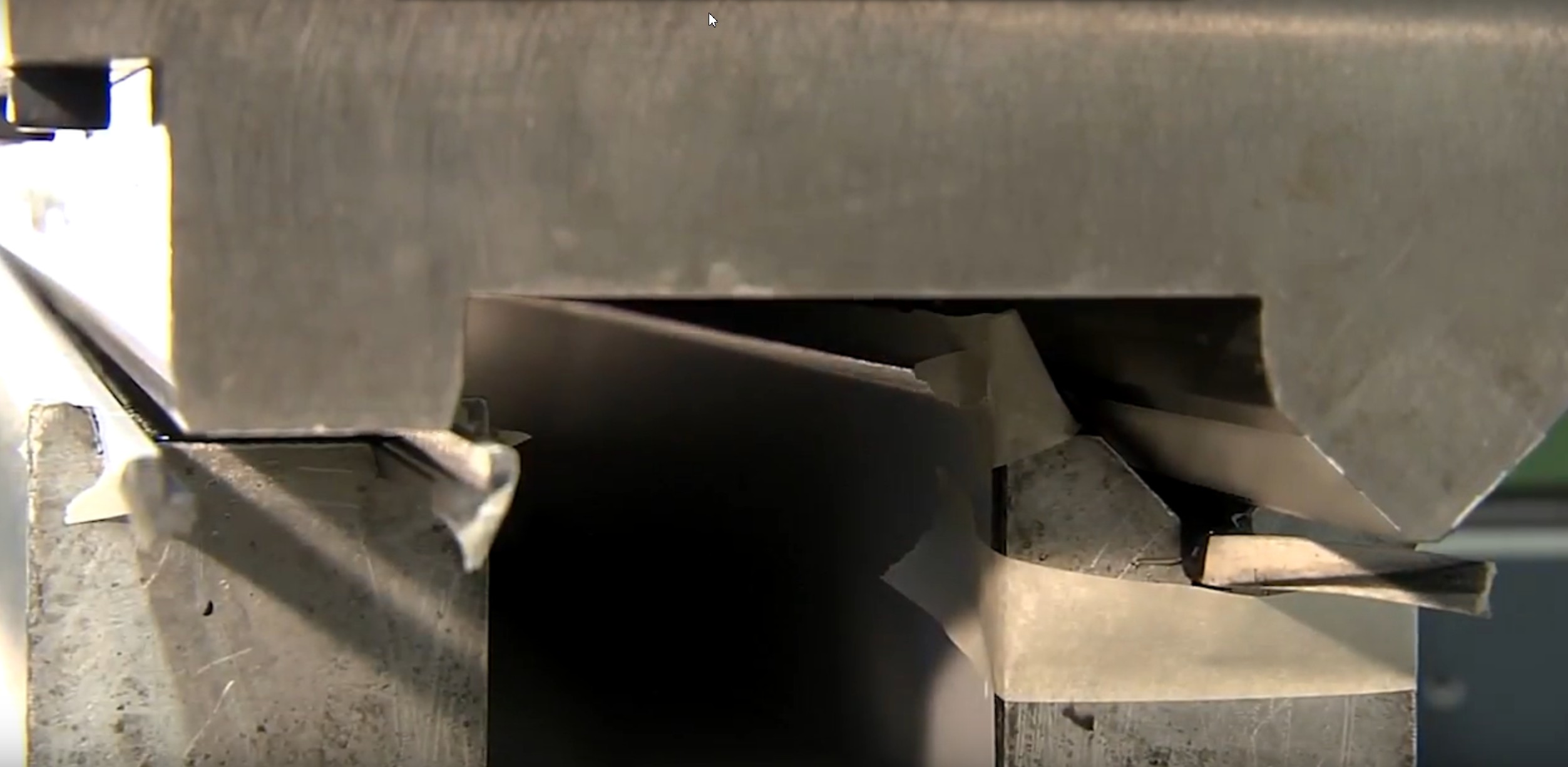

Оттиск:
Studer
studer.jpg (16875 просмотров) <a class='original' href='./download/file.php?id=200155&sid=54f6befd6968e234a05be80ecf1d5081&mode=view' target=_blank>Загрузить оригинал (228.43 КБ)</a>
Markus Müller
markus1.jpg (16875 просмотров) <a class='original' href='./download/file.php?id=200156&sid=54f6befd6968e234a05be80ecf1d5081&mode=view' target=_blank>Загрузить оригинал (237.86 КБ)</a>
markus2.jpg (16875 просмотров) <a class='original' href='./download/file.php?id=200157&sid=54f6befd6968e234a05be80ecf1d5081&mode=view' target=_blank>Загрузить оригинал (167.62 КБ)</a>
И да, тот же Томас - установка портала на основание, явно штудером вдохновлялся.
Думаю в сети найдется множество вариантов по поводу оттиска. Всего то нужно нормальные мостики, кучку измериловки и мозги. :hehehe:
aftaev писал(а): Чтобы лить на поверочную плоскость, нужно знать что происходит с ПБ со временем. Плывет он или нет, коробит его или нет и тд.. Для этого мне нужен ПБ длиной около 1м. Есть гранитная линейка проверочная для таких экспериментов.
aftaev как минимум прав в том, что на свежую - есть вероятность и усадок и т.п., поэтому методом отливки на ровную поверхность вообще врядли что-то достойное получится, даже если отливку держать месяц на плите.
Я же, говоря об оттиске, всегда подразумеваю, что станинка уже немного "дошла". А сам компаунд для оттиска - весьма тонкий слой, который никак не покрутит.
