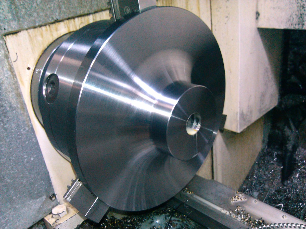

IMG_20131101_193835.jpg (6618 просмотров) <a class='original' href='./download/file.php?id=20824&mode=view' target=_blank>Загрузить оригинал (247.32 КБ)</a>
freeform писал(а):Искар, CNMG120408, стружколом GN, сплав не помню. Очень стойкие, вся эта болванка обточена одной кромкой (почти 30 кг в стружку, сталь 40ХГНМ). Державка советская, PCLNR2525.

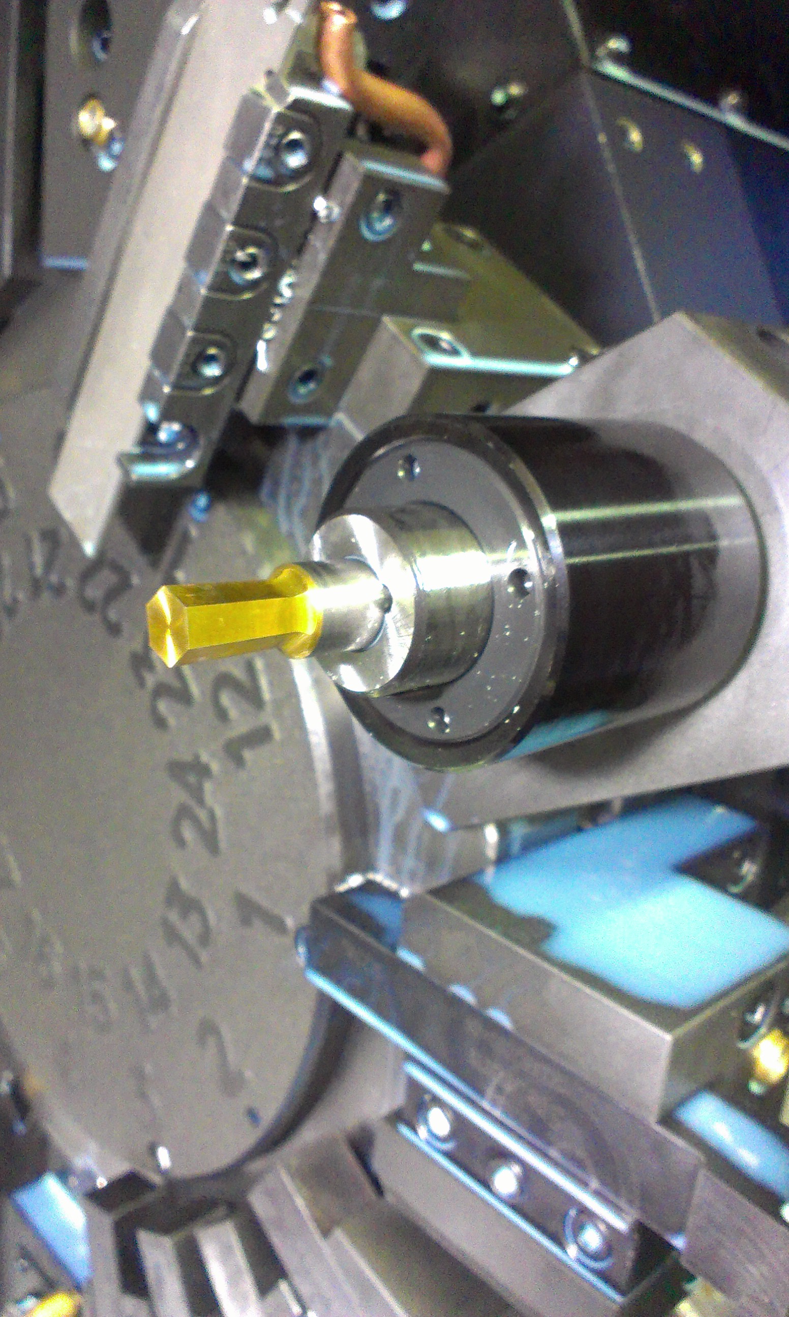

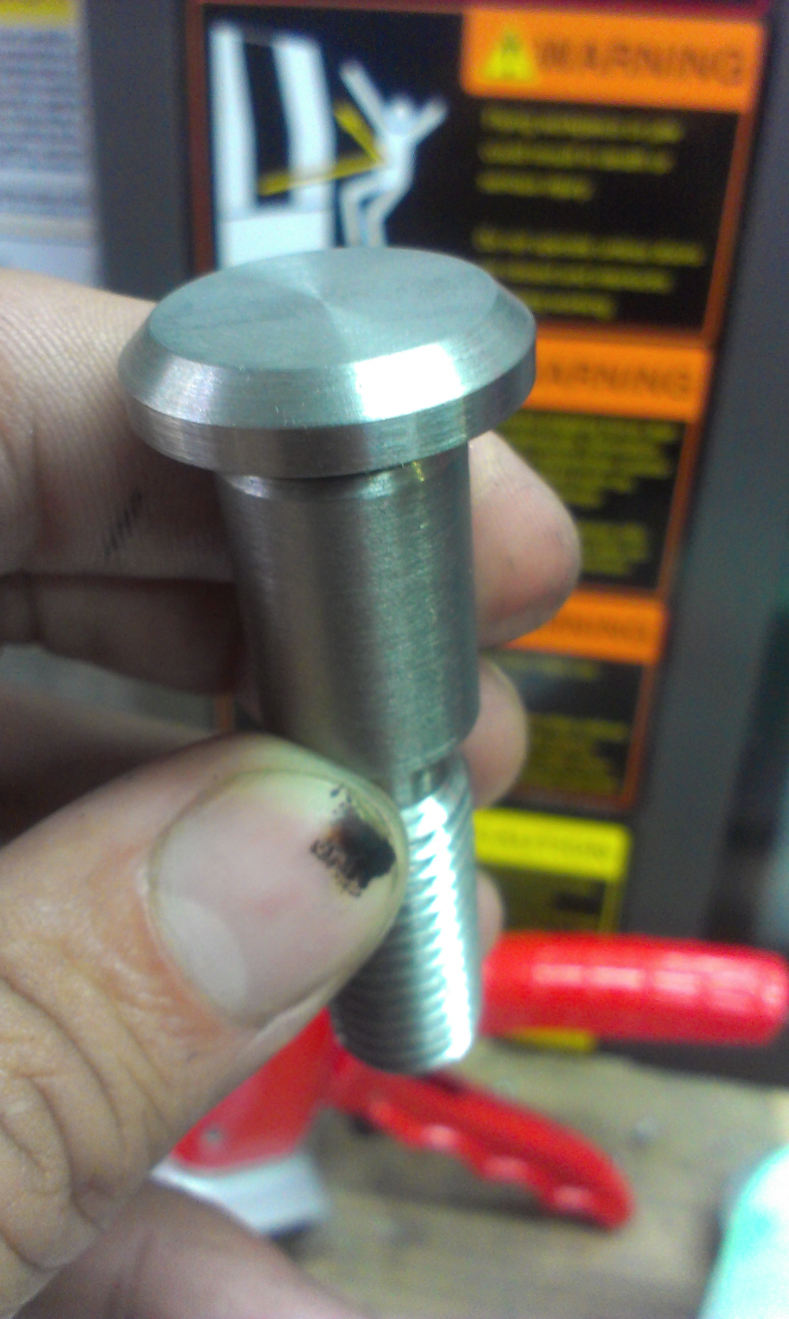

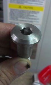

Не смог найти более подходящей темы
Недавно делали отверстия под шестигранник, оч понравилась приспасоба, мож кто еще невидел
Делюсь фото
До (5927 просмотров) <a class='original' href='./download/file.php?id=30299&mode=view' target=_blank>Загрузить оригинал (628.97 КБ)</a>
До
После (5927 просмотров) <a class='original' href='./download/file.php?id=30300&mode=view' target=_blank>Загрузить оригинал (544.53 КБ)</a>
После
Вот эт штука N12 (5927 просмотров) <a class='original' href='./download/file.php?id=30301&mode=view' target=_blank>Загрузить оригинал (913.65 КБ)</a>
Вот эт штука N12
Re: Хороший инструмент
Нубило писал(а):Делюсь фото. Вот эт штука N12
Следующий раз фоткай с соседнего города, результат будет такой же :)
Сообщение Нубило »
Завтра, ой тоесть сегодня, попробую по четче сфотать
Воть (5887 просмотров) <a class='original' href='./download/file.php?id=30307&mode=view' target=_blank>Загрузить оригинал (983.64 КБ)</a>
Воть

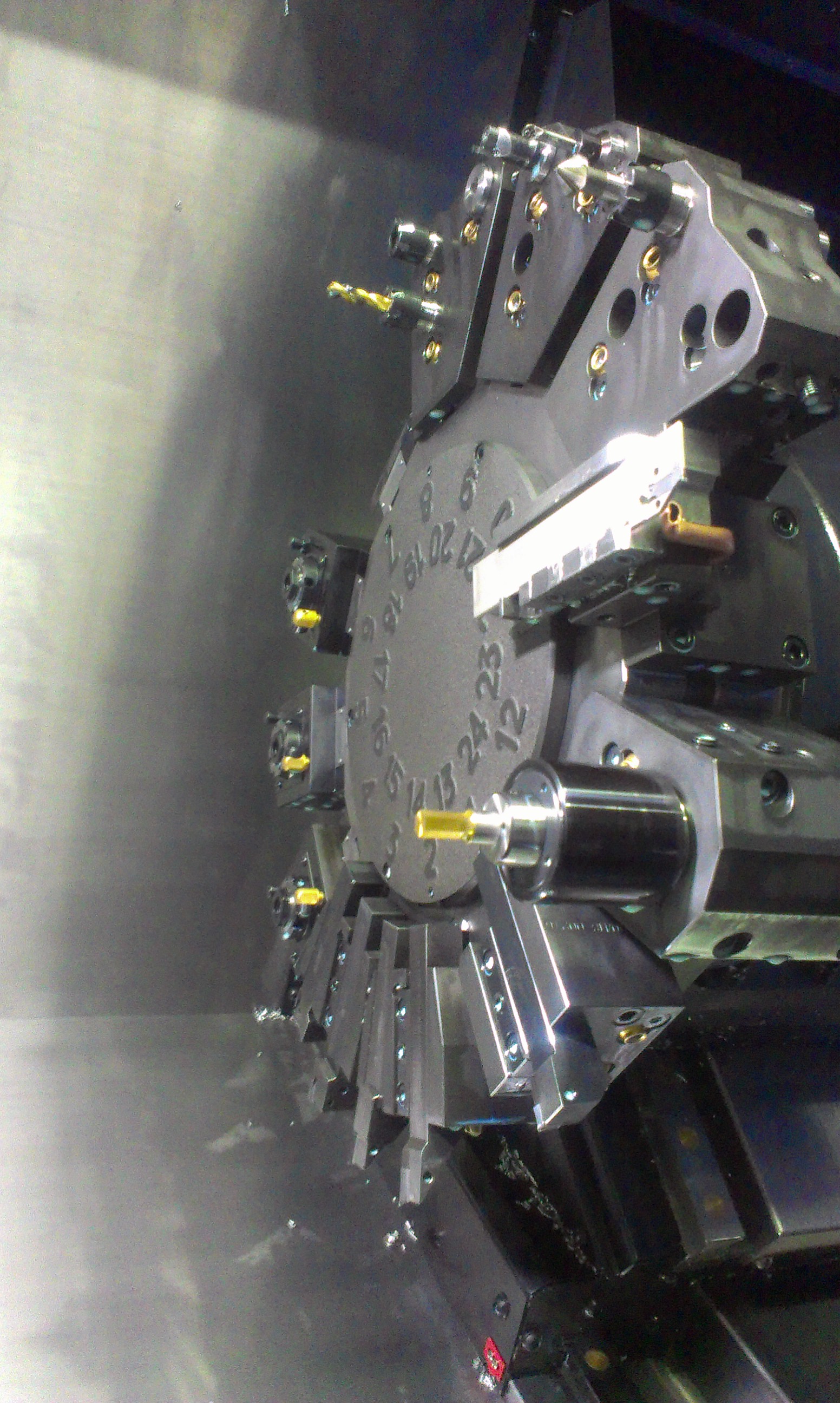

:shock: Саш...... вот к чему стремится!!!!!! этож сколько тут инструмента закрепить можно!!! ты только глянь на домики для внутренних! крепежа/дырки аж под ТРИ инструмента на каждом!!! :cheesy:
просто я только щас сприсмотрелся сколько внутреннего инструмента всунуть можно в такой барабан :hehehe:
а про приспособу вообще ничего не понял, идинственное что понял.. что он желтый :)

NightV писал(а):а про приспособу вообще ничего не понял
самая обыкновенная прошивка

Как работает эта прошивка?

Как перфоратор, при вращении и нажатии наченает вдалбливатся (или как это назвать?)))
Только предворительно отверстие надо сверлить

nik1 писал(а):Как работает эта прошивка?
тебе проще применять стандартную прошивку - зажимаешь в цанговый патрон каленный шестигранник, на котором сделан обратный конус. смещаешь заднюю бабку немного в сторону, включаешь вращение и подавая заднюю бабку режешь шестигранник. смещение задней бабки сильно уменьшает усилие резания (режет поочередно 1-2 кромками а не 6), обратный конус нужен чтобы не затирало и по сути дела это делает обыкновенный главный задний угол лезвийного инструмента.

А долбит за счет чего? Там в самой держалке есть какое то устройство?

Там пружина и я так понимаю шайба по форме типа гровера (незнаю с чем еще сравнить)
Вращение за счет шпинделя
Такой штукой можно и трех гранные и овальные отверстия долбить
Его в принципе можно и в обычный сверлильный поставить

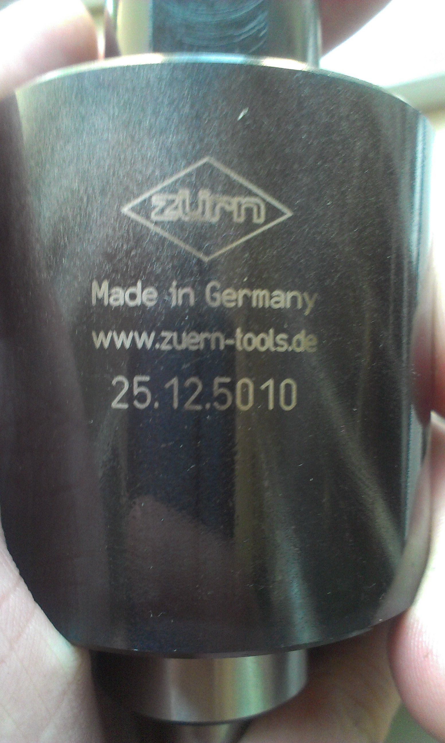

Маркировка есть на ней?
Нубило
Сообщения: 533
Репутация: 107
Настоящее имя: иван
Откуда: Мос. обл.
Сообщение Нубило »
Воть
