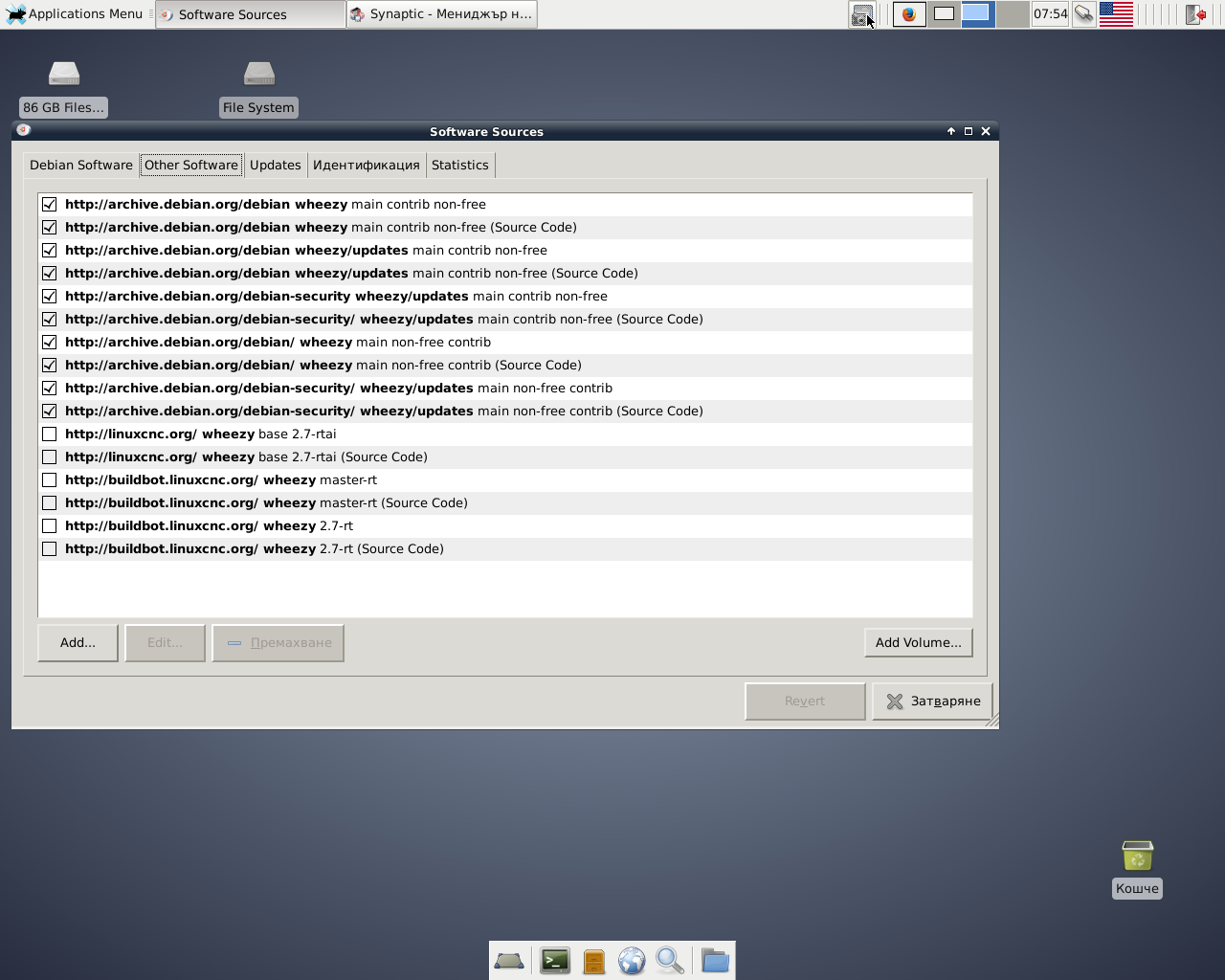

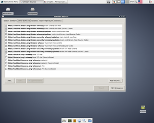

нооооооооооо Synaptic не работает из за неподдержка Debian Wheezy .
Надо вставит другие репоситори :
repository.png (1485 просмотров) <a class='original' href='./download/file.php?id=199267&mode=view' target=_blank>Загрузить оригинал (222.54 КБ)</a>
а какие кто нибуд знает ?????

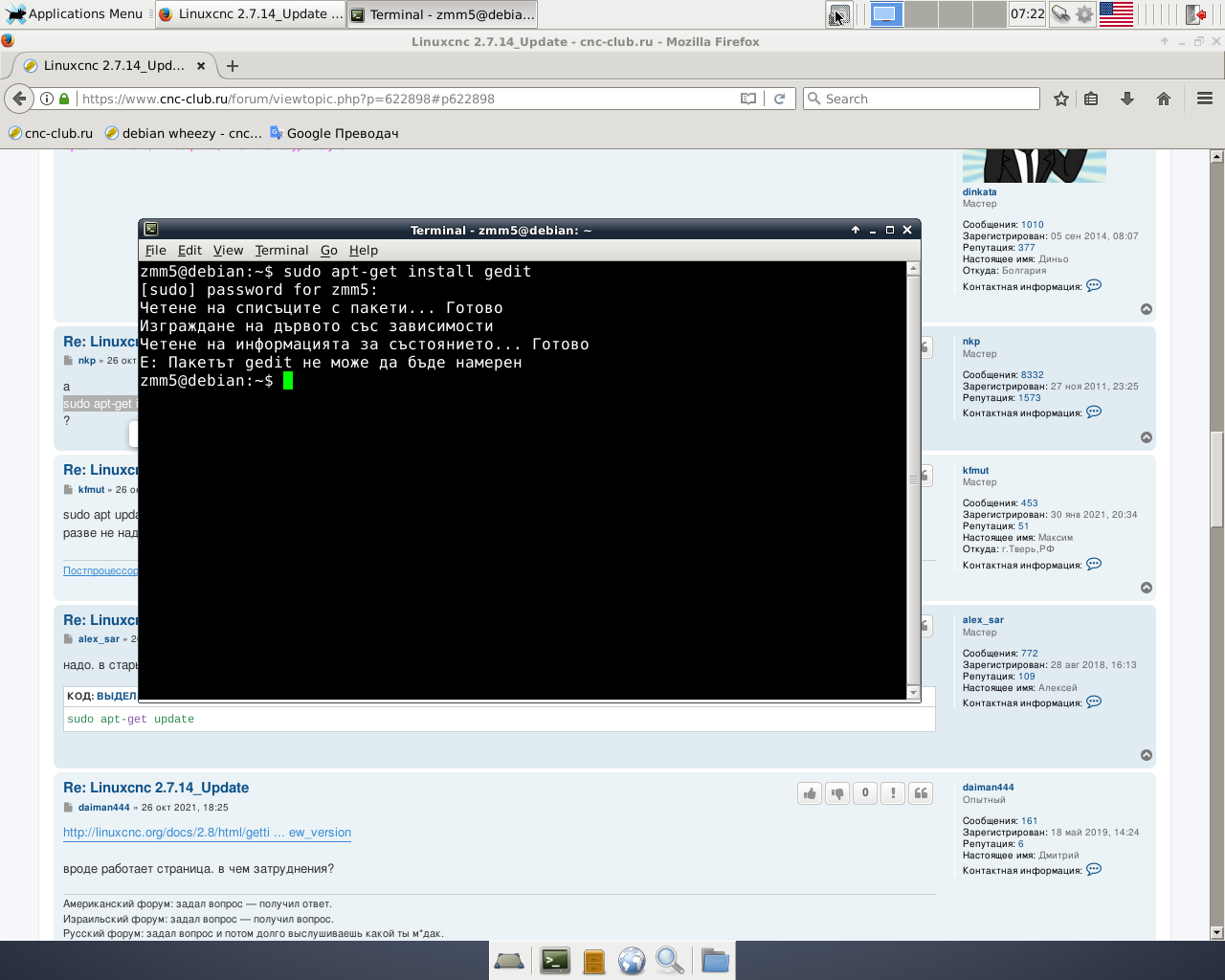

а вот с терминал :
instalGedit.png (1485 просмотров) <a class='original' href='./download/file.php?id=199268&mode=view' target=_blank>Загрузить оригинал (198.52 КБ)</a>
не находит потому что Synaptic не работает

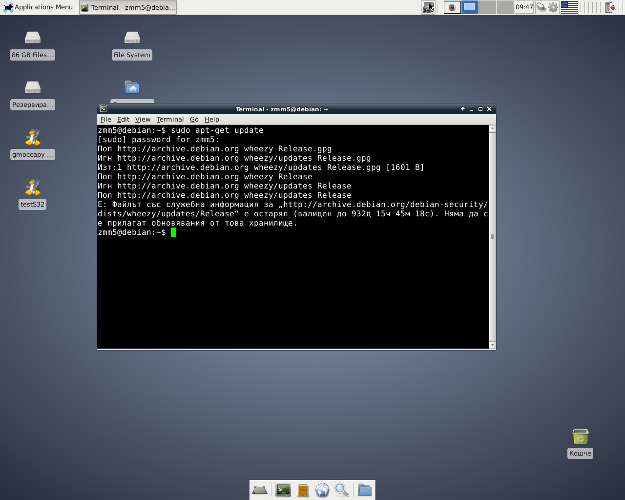

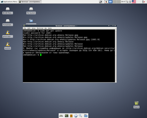

update.png (1474 просмотра) <a class='original' href='./download/file.php?id=199272&mode=view' target=_blank>Загрузить оригинал (215.75 КБ)</a>
говорит что Файл с служебная информация за „http://archive.debian.org/debian-securi ... es/Release“ остаревший (валиден до 932д 15ч 45м 18с). Не будут прилагатся обновявания с етой репоситори

dinkata писал(а): говорит что Файл с служебная информация за „http://archive.debian.org/debian-securi ... es/Release“ остаревший (валиден до 932д 15ч 45м 18с). Не будут прилагатся обновявания с етой репоситори
Хорошо, попробуйте теперь это: sudo apt-get update -o Acquire::Check-Valid-Until=false
Потом пробуйте поставить что вам нужно

Kost_irk писал(а): попробуйте теперь это: sudo apt-get update -o Acquire::Check-Valid-Until=false
Спасибо, gedit установил
