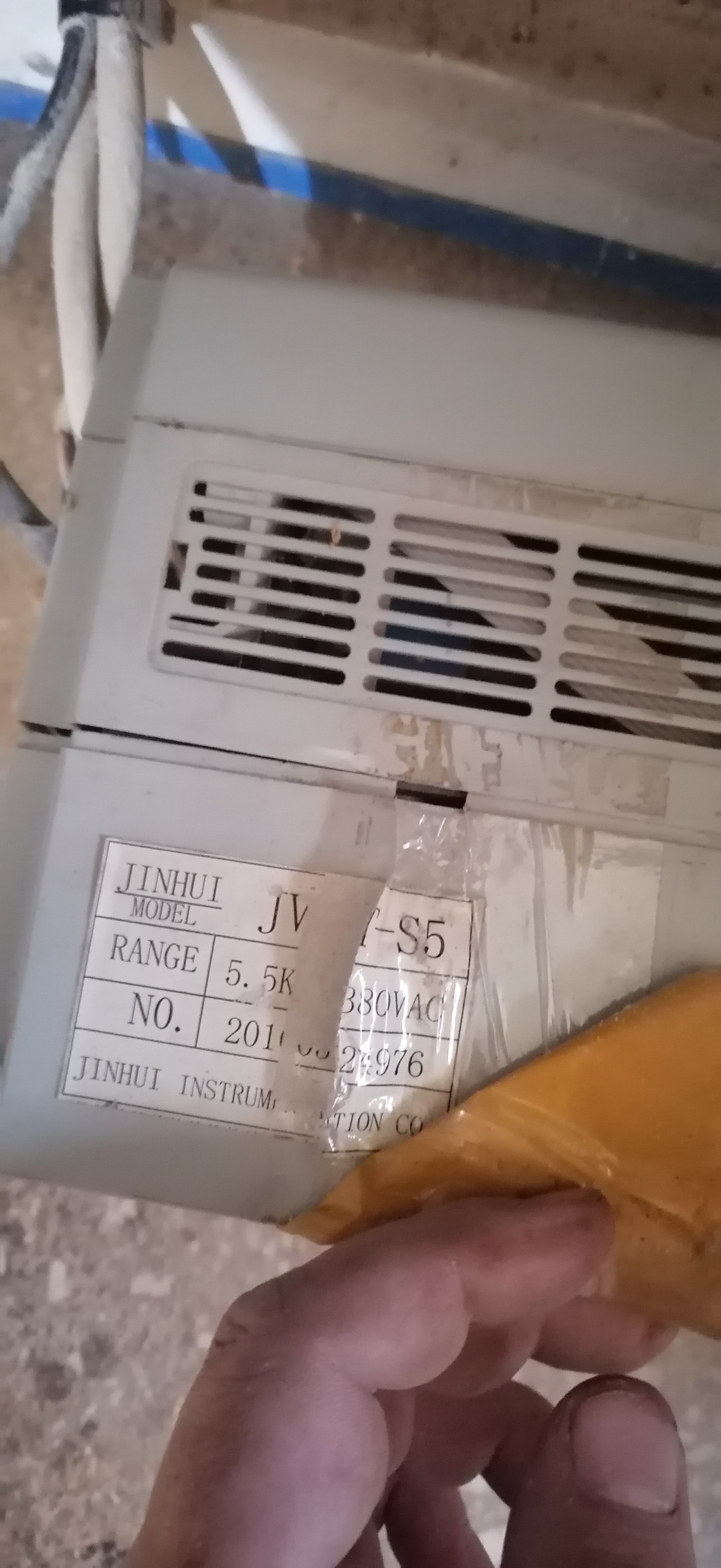

Забыл ещё фото, мож чем поможет.
IMG_20211104_113215.jpg (1370 просмотров) <a class='original' href='./download/file.php?id=199394&mode=view' target=_blank>Загрузить оригинал (1.46 МБ)</a>

radlif писал(а): Как обычный частотник с крутилкой, только где то в параметрах включено управление оборотами от компьютера.
А то я не понял, что обычный. Или вы слушаете, что вам говорят, или разбирайтесь сами. Управление от компьютера - какой бред. У этого куска китайчатины может быть управление от входных клемм фиксированными скоростями, но в любом случае на мануал по подключению не рассчитывайте, придется подбирать варианты.
Похож?
radlif
Сообщения: 382
Зарегистрирован: 24 сен 2019, 20:14
Репутация: 7
Re: Помогите опознать станок
Сообщение radlif »
Kost_irk писал(а): Похож?
Это он и есть.

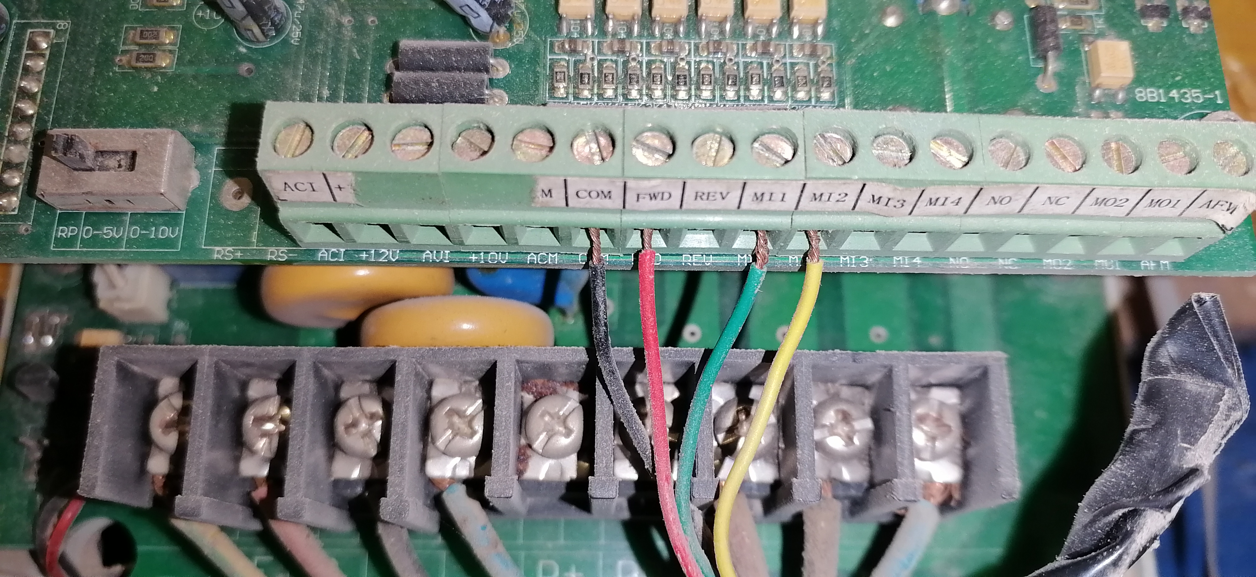

Ещё одно фото, с разметкой пинов на самой плате, мож чем поможет.
IMG_20211105_104035.jpg (1284 просмотра) <a class='original' href='./download/file.php?id=199404&mode=view' target=_blank>Загрузить оригинал (2.39 МБ)</a>

Не знаю как на этом, а у моего можно включить функцию блокировки после включения. Т.е. что бы хоть чего то там менять надо кнопку энтер секунд 10 подержать. На этом может то же чего стоит, при этом там есть вроде разные способы блокировки.
В настройках должны быть пункты выбора частоты, либо фиксированные скорости с контактов, либо 0-10 вольт с контроллера, либо с панели управления. Причем с панели можно то же по разному менять. Кнопками либо потенциометром.
Но там этих пунктов тьма, как узнать какие менять без инструкции не совсем понятно.
