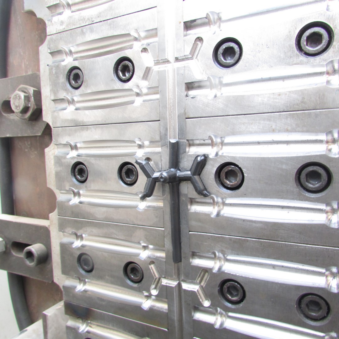

Цвет детали и прессформы на фото.
Типичная проблема. Литник сверху и снизу обломался. Потому его не выдернуло из центрального литника. Лечится выдергиванием плоскогубцами.

aftaev писал(а): ↑29 сен 2021, 17:05 Цвет детали и прессформы на фото.
Уличное освещение на данную деталь падает?
Ещё как вариант можно используя набор из лазерных указок, направить лучи в места где наблюдаются такие косяки под несколькими углами, тогда можно очень быстро определять что есть проблема.

aftaev писал(а): ↑ Цвет детали и прессформы на фото.
может проще все таки поиграться с режимами литья , типичная проблема с переформованой даталью , надо уменьшить время формования , или давление и расход формования ( если есть возможность ) :thinking:

solo писал(а): ↑ может проще все таки поиграться с режимами литья , типичная проблема с переформованой даталью
Хорошо когда все хорошо и работаешь на гранулах, особенно первичке. Работаем на сырье заказчика, вторичка, микс. Микс, это не вторичка в гранулах. Материала то больше, то меньше впрыскивается, да и еще включения разного мусора и непонятного пластика. Вот в литниках образуются пузыри, по которым ломает.
За вчера всего пару раз отломило литник.

все понятно , но режимы литья решают много , я думаю вы сами знаете больше меня ,
можно попробовать уменьшить скорость впрыска , или попробуйте располировать этот участок литника , как по мне это более быстрые методы решения проблемы
