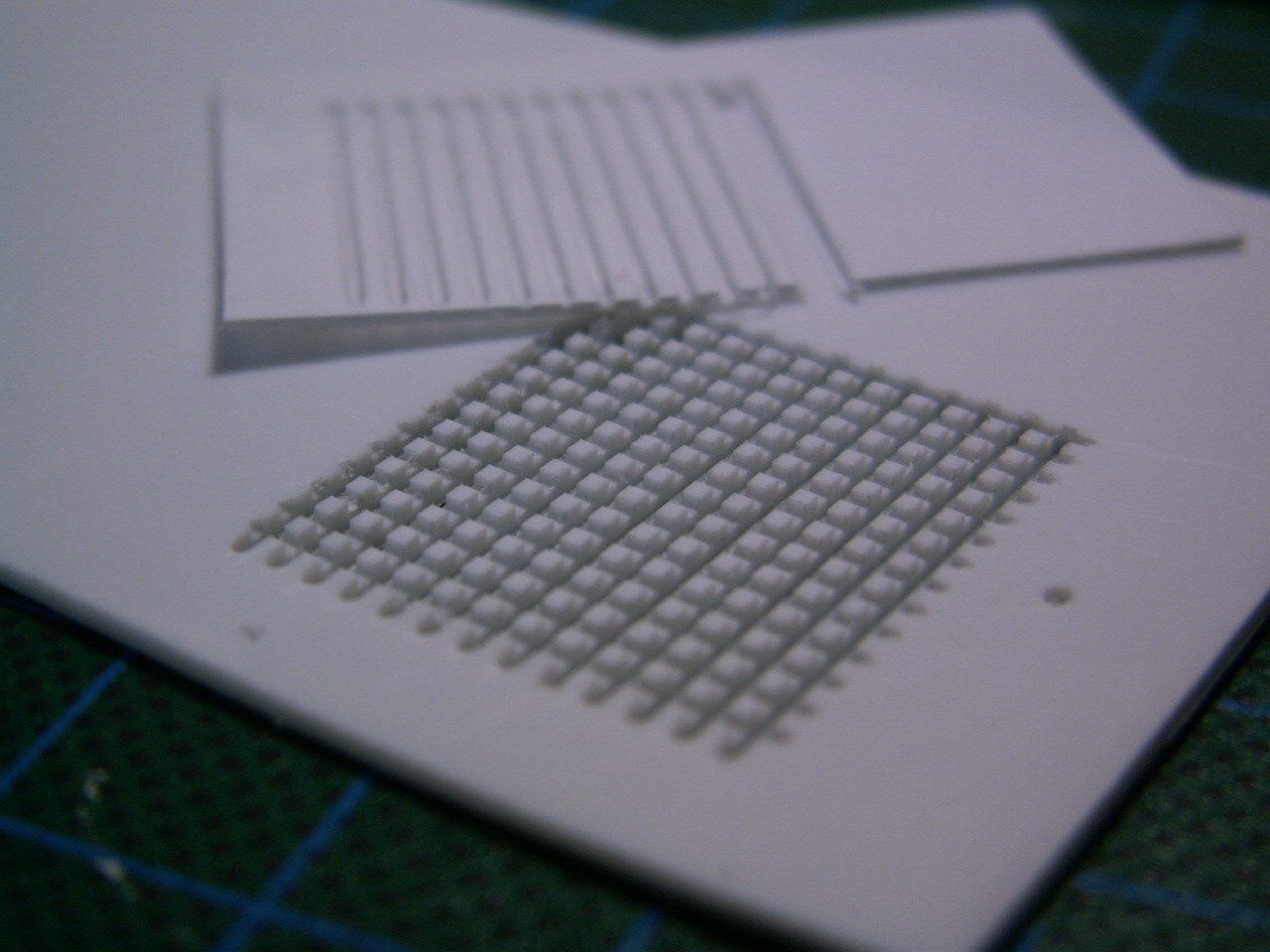

Здравствуйте, товарищи!
Продолжительное время ничего не писал, и вовсе не по своей вине, карточку по гарантии менял. Да пока отослал, да пока назад пришла новая, плюс инсталляция. Только вот руки дошли ПОПРОБОВАТЬ...
Волновался так, что сразу ошибся с глубиной резки и сломал фрезу. :thinking: Могучий станок оказался, несмотря на его субтильные габариты – сломал 2 мм фрезу и даже не заметил.
Вот так выглядит первый опыт фрезерования:
Вложение:
PICT0001.JPG (4547 просмотров) <a class='original' href='./download/file.php?id=16435&mode=view' target=_blank>Загрузить оригинал (83.91 КБ)</a>
PICT0004.JPG (4547 просмотров) <a class='original' href='./download/file.php?id=16434&mode=view' target=_blank>Загрузить оригинал (506.85 КБ)</a>
на кромках остаются заусеницы, по ним я аккуратно мелкой шкуркой прошелся. Наверное, фреза не очень подходящая для дерева, а на PVC ничего так. Правда края тоже немного лохматятся.
В данный момент осваиваю управляющие команды и ищу программы для перевода кривых в машинный код.
С уважением, Александр.
