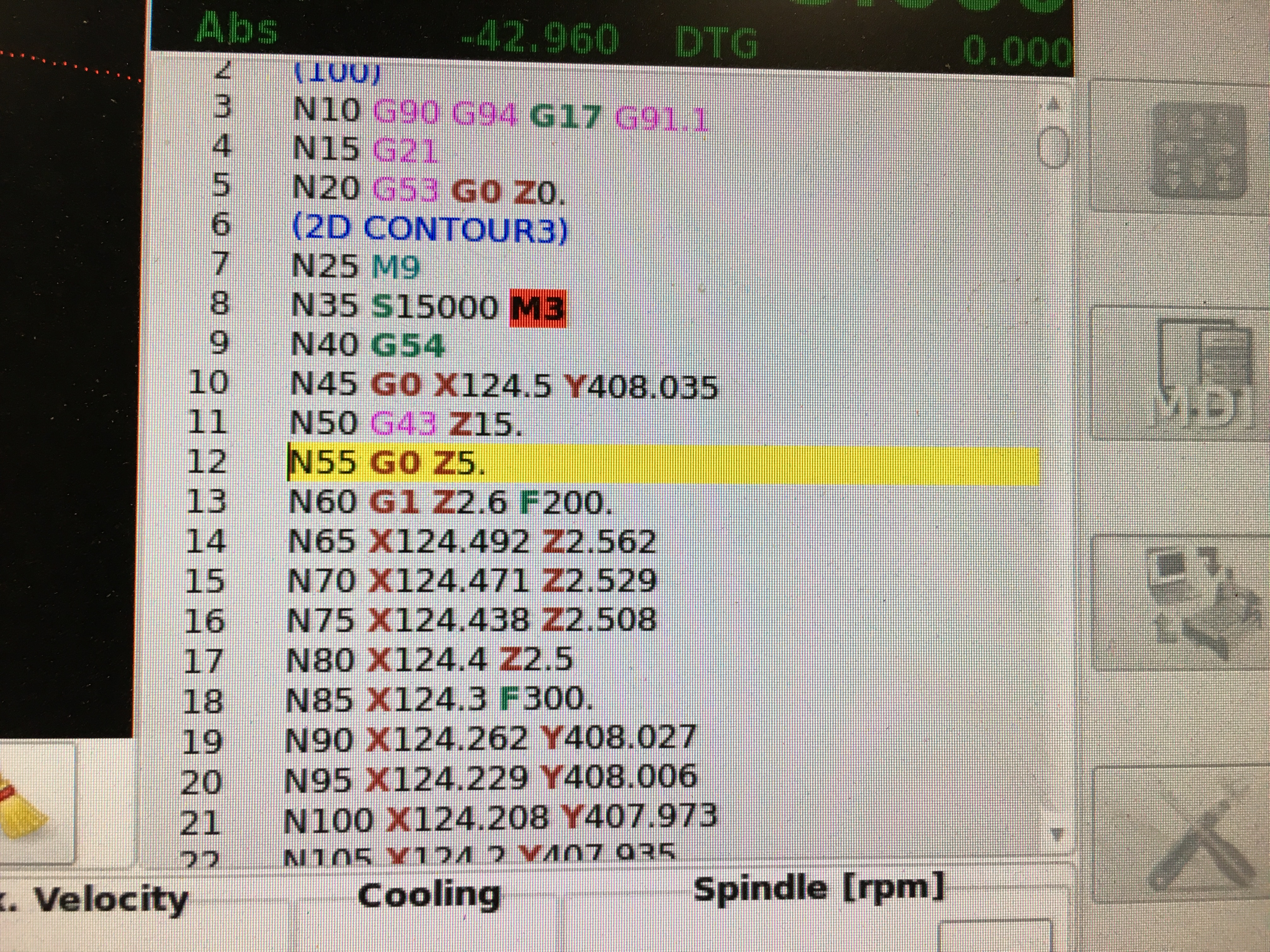

Возможно есть разница в версиях LCNC (тема то старая), но в моем случае заработало так : добавил в .hal
loadrt timedelay
addf timedelay.0 servo-thread
setp timedelay.0.on-delay 10
net spindle-on motion.spindle-on
net spindle-on timedelay.0.in
net spindle-delay timedelay.0.out
net spindle-delay motion.spindle-at-speed
И закомментил/удалил строку :
net spindle-at-speed => motion.spindle-at-speed
Но работает как-то криво :
IMG_1092.JPG (11190 просмотров) <a class='original' href='./download/file.php?id=161874&mode=view' target=_blank>Загрузить оригинал (6.31 МБ)</a>
timedelay выполняется просле 12 строки кода, а не после 10 что было-бы логично (как в Mach3).

nkp писал(а):в чем логика?
Не верно описал происходящее : timedelay включяется после S 15000 M3, за это время (10сек) шпиндель/фреза успевают добраться через G0 X124.5 Y408... до G0 Z5, и в этом месте станок замирает до окончания timedelay.
На мой взгляд было-бы логичнее если шпиндель разгоняется в G0 X124.5 Y408.. Z home... (так это работает в mach).

Tulumbas писал(а):Не верно описал происходящее
понял)
тут нужно отслеживать виды перемещений...
написать небольшой компонент для этого(можно и без него)
сейчас рыбу набросаю...
Сообщения: 8167
Репутация: 1589
Re: Как в EMC настраивается задержка на разгон шпинделя
Сообщение nkp »
loadrt and2
addf   and2.0 servo-thread
loadrt timedelay
loadrt conv_s32_float count=1
addf   conv_s32_float.0 servo-thread
loadrt near count=1
addf   near.0 servo-thread
net spindle-delay motion.spindle-on and2.0.in0
net conv-in conv-s32-float.0.in  motion.motion-type
net  near.0.in1   conv-s32-float.0.out
setp near.0.in2   1.0
net  near-out     near.0.out  and2.0.in1
setp near.0.difference 1.0
net and-out       and2.0.out       timedelay.0.in
net spindle-delay timedelay.0.out  motion.spindle-at-speed
что то примерно такое:
motion.motion-type - это у нас
motion.motion−type OUT S32
These values are from src/emc/nml_intf/motion_types.h
0: Idle (no motion)
1: Traverse
2: Linear feed
3: Arc feed
4: Tool change
5: Probing
6: Rotary axis indexing
то есть - когда G0 - на этом пине 1
компонентом near "ждем",когда на этом пине появится значение больше 1, и только тогда разрешаем
включиться таймеру (разумеется после вкл шпинделя(and2)
ps
"рыба" - потому как не запускал,не проверял)
