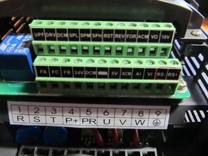

Есть у меня правда USB - RS 485 переходник
USB-RS485_conn.jpg (20249 просмотров) <a class='original' href='./download/file.php?id=15869&sid=25d1e17f12fbc6c9800afae209e07dfe&mode=view' target=_blank>Загрузить оригинал (19.95 КБ)</a>
viteka
Сообщения: 20
Зарегистрирован: 15 мар 2013, 16:54
Re: Как в EMC настраивается задержка на разгон шпинделя
Сообщение viteka »

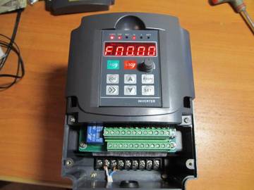

Правда возможно-ли подключить через него и как это сделать разобраться пока не могу. Если подскажете буду благодарен. Инвертор : HY02D223B
