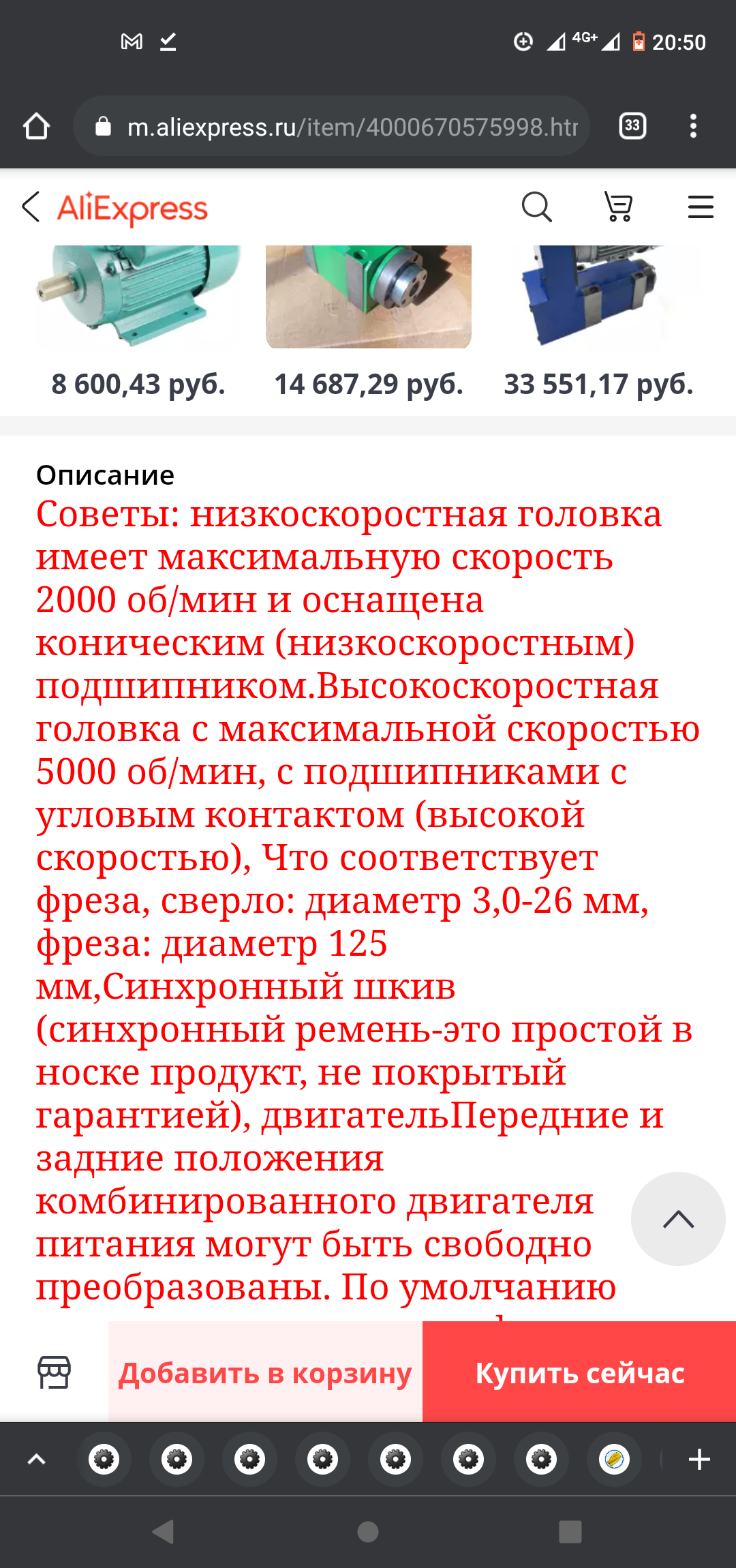

starck писал(а): ↑ - Есть BT30
За 1000уе в прелодениях был бт40 с мотором на 4квт! Уже интересно.
https://m.aliexpress.ru/item/4000670575 ... .jpg_.webp
Screenshot_20210724-205003.png (1419 просмотров) <a class='original' href='./download/file.php?id=196831&mode=view' target=_blank>Загрузить оригинал (474.72 КБ)</a>
