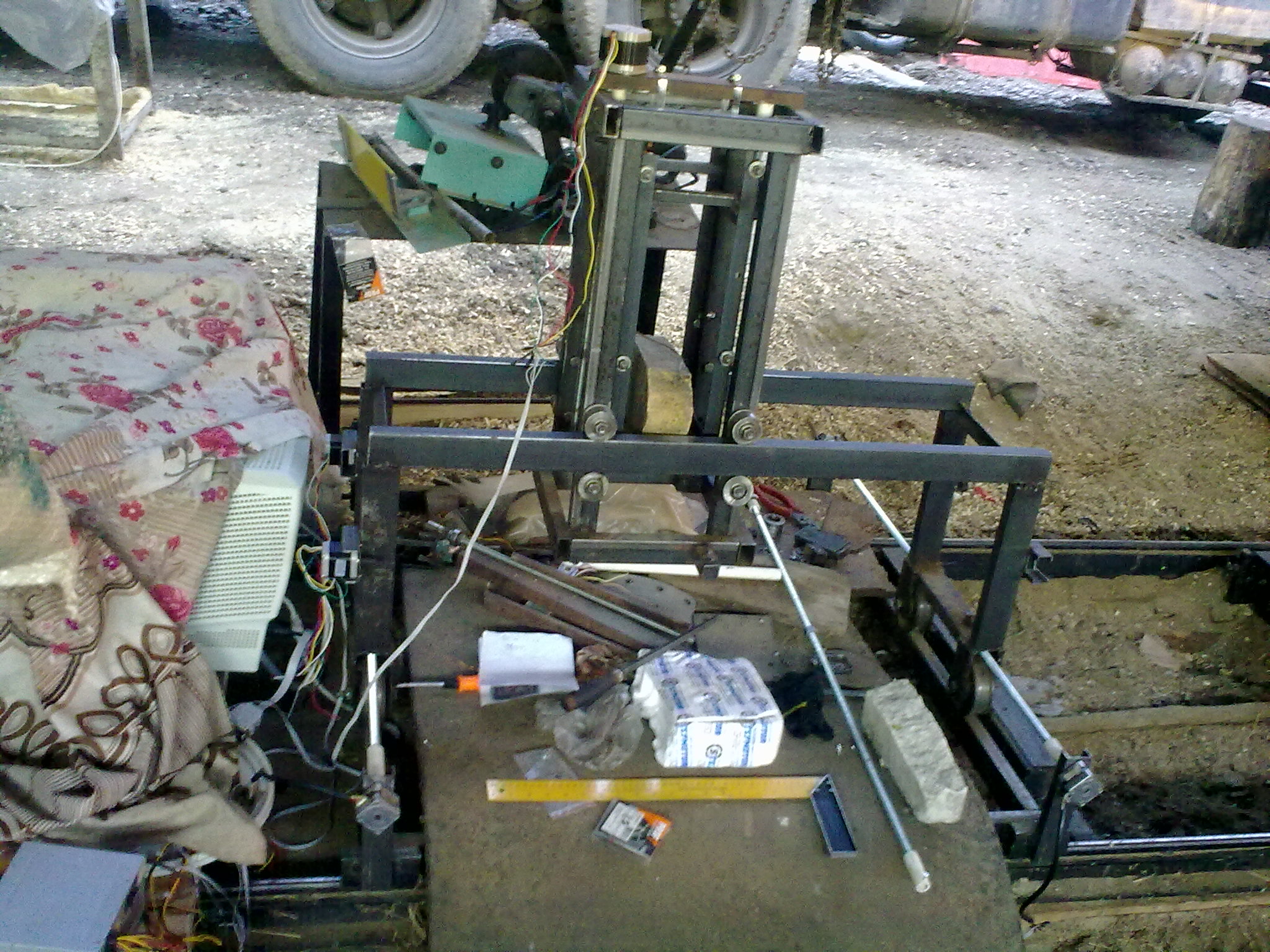

Вот кстати фотка (рядом уголок на 50см).
Фото (13668 просмотров) <a class='original' href='./download/file.php?id=15774&mode=view' target=_blank>Загрузить оригинал (751.96 КБ)</a>
Фото
Re: Параллельное включение шаговых двигателей
Я то думал, что у моего станка моторы самые слабые, а у вас еще меньше, на большем станке.
Более высокое напряжение, конечно, значительно улучшит ситуацию,
но все же самодельные униполярные драйверы, возможно, не смогут раскрыть потенциал моторов.
Я себе такие моторчики для макета станка (в масштабе 1/7 ) заказал.
драйверы - одни из лучших, блок питания на 30 Вольт, ременная передача, тонюсенькие профильные рельсы,
и то переживаю, что может не хватить мощности моторов для пластиковой "игрушки".

У мотора FL57STH56-2006 крутящий момент равен 9 кг*см, это значит, что при отсутствии сил трения и хорошем драйвере он поднимет портал весом 283 кг (в случае с шагом винта 2 мм).
9(кг) * 10(мм) * 2Пи / 2(мм) = 283 кг.
Я не ошибся - это совершенно реальная цифра.
У меня почти такой же мотор FL57STH67-2006A поднимает на небольшой скорости мой вес (100 кг),
Но у меня винт ШВП с шагом 5 мм, а это в 2,5 раза более крупный шаг, т.е. мотору крутить в 2,5 раза труднее при том же весе,
или же он сможет поднять вес в 2,5 раза меньше, чем в случае с винтом с шагом 2 мм.
А у маленьких моторов крутящий момент на низких скоростях - около 5 кг*см, а это всего в 2 раза меньше,
Т.е. при 100% КПД на 2 мм винте, такой мотор должен создавать усилие около 150 кг.
Так что в вашем случае моторы справятся, если их правильно использовать.

isx писал(а):Даже если выкинуть 50Кг на потери, то это 100кг, такой силой мой станок на узел завязать можно
На самом деле выкинуть на потери нужно намного больше.
Во первых - это обычные винты. Они на то и придуманы, чтобы гайки стопорились при продольном усилии. И даже если их хорошо смазать (графитовой смазкой, или с молибденом, или с керамическим наполнителем), все равно потери на трение будут намного больше 75%
Во вторых - моторы у вас, вполне возможно - безымянные. Или все таки действительно Fuling Motors? (если безымянные, то момент может отличаться раза в два)
В третьих - моторы, судя по вашим словам, размагнитились после насилия (если это так, то момент мог упасть во много раз).
В четвертых - драйвер, скорее всего не особо навороченный (крутящий момент у разных драйверов может отличаться в разы).
В пятых - напряжение питания низкое, при таком напряжении на скорости даже 5 об/сек уже будет существенный провал крутящего момента.
Вот и получается (даже если считать про исправный мотор на оси Z), что винт отберет процентов 80-90, мотор может работать чуть хуже обещанного (например - в 2 раза), драйвер не может выжать из мотора лишь процентов 50 его крутящего момента, и падение момента в раза в 4 на скорости 5 об/сек, и в итоге остается около 1% от расчетного усилия. А если еще учесть неидеальность станка, и увеличение усилия при перекосе подвижной части, то и того меньше.
Вот и получается, что от 280 расчетных в реальной жизни остается лишь пара килограммов.
