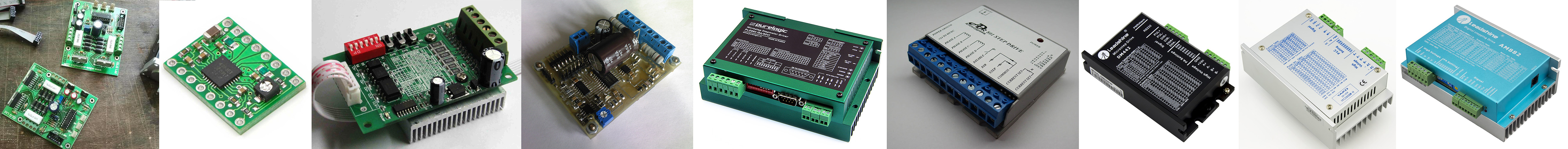

Вот кстати фотка (рядом уголок на 50см).
Фото (13669 просмотров) <a class='original' href='./download/file.php?id=15774&sid=793fe9183a3a55790cf4e77291ca6375&mode=view' target=_blank>Загрузить оригинал (751.96 КБ)</a>
Фото

Re: Параллельное включение шаговых двигателей
isx писал(а):Да... Почитал я про управление, оказывается драйвером называют в этом случае всю связку.
Драйвером я называю силовую часть, вот такую:
stepdrive.jpg (13526 просмотров) <a class='original' href='./download/file.php?id=15789&sid=793fe9183a3a55790cf4e77291ca6375&mode=view' target=_blank>Загрузить оригинал (831.8 КБ)</a>

isx писал(а):Мда.. А можете посоветовать драйвер для моих целей? Если ни чего не выйдет, то придётся купить..
